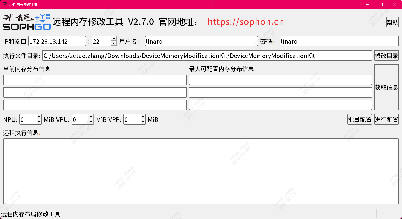

  2. windows 系统双击程序即可运行,linux 系统可能需要使用 chmod +x qt_mem_edit_Vx.x.x-架构名.AppImage 命令使能其具有运行权限后才能运行该程序。该程序正常运行时如下图。
../_images/qt_mem_edit_run.png
图 7.1 远程内存修改工具运行初始界面

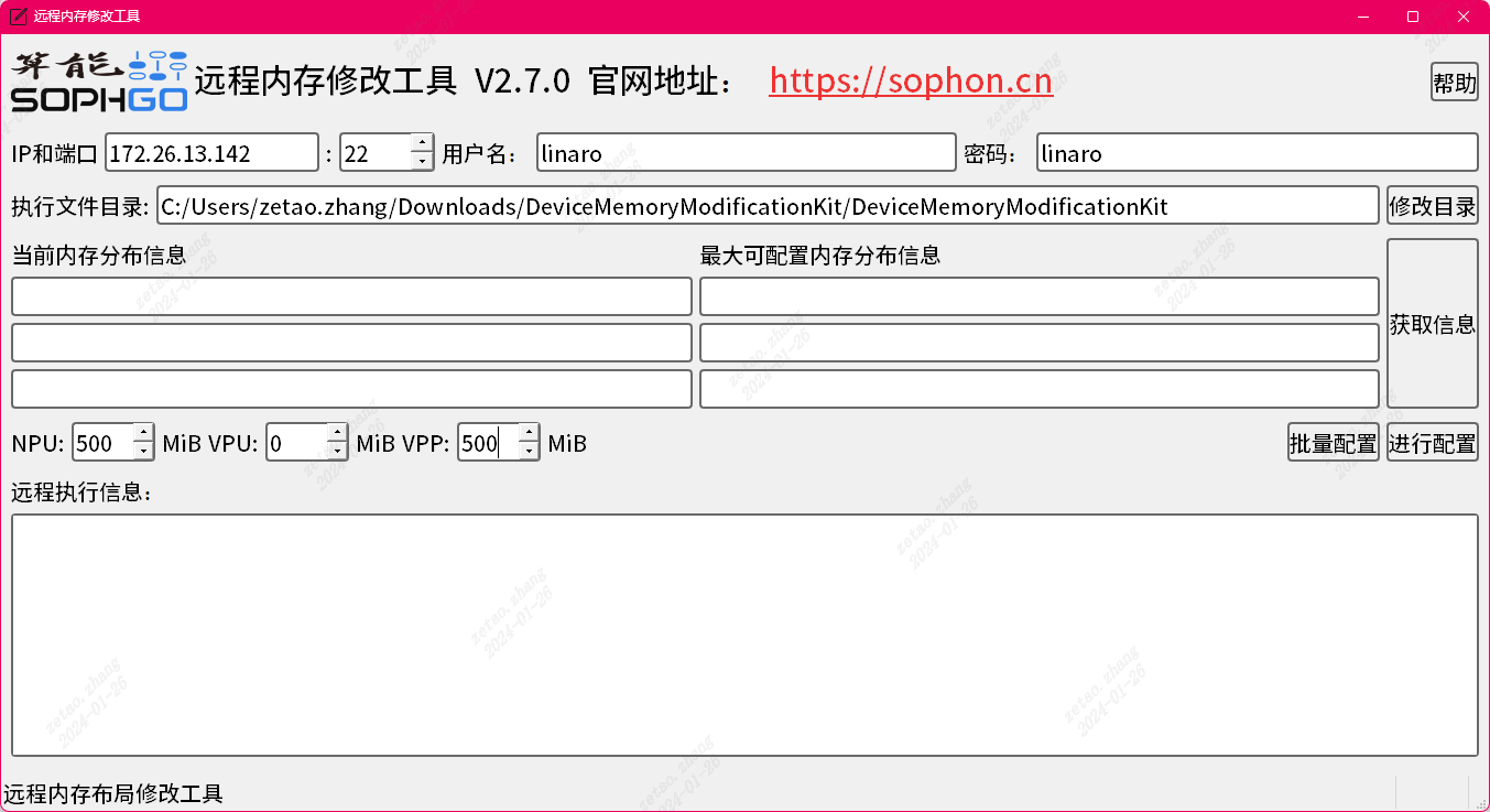

  4. 根据您的需要修改“进行配置”按钮等高的两个个数字框(SE9没有VPU内存,配置为0即可),它们代表了需要配置的 NPU、VPP 各个部分的内存大小(单位 MiB,十进制)。

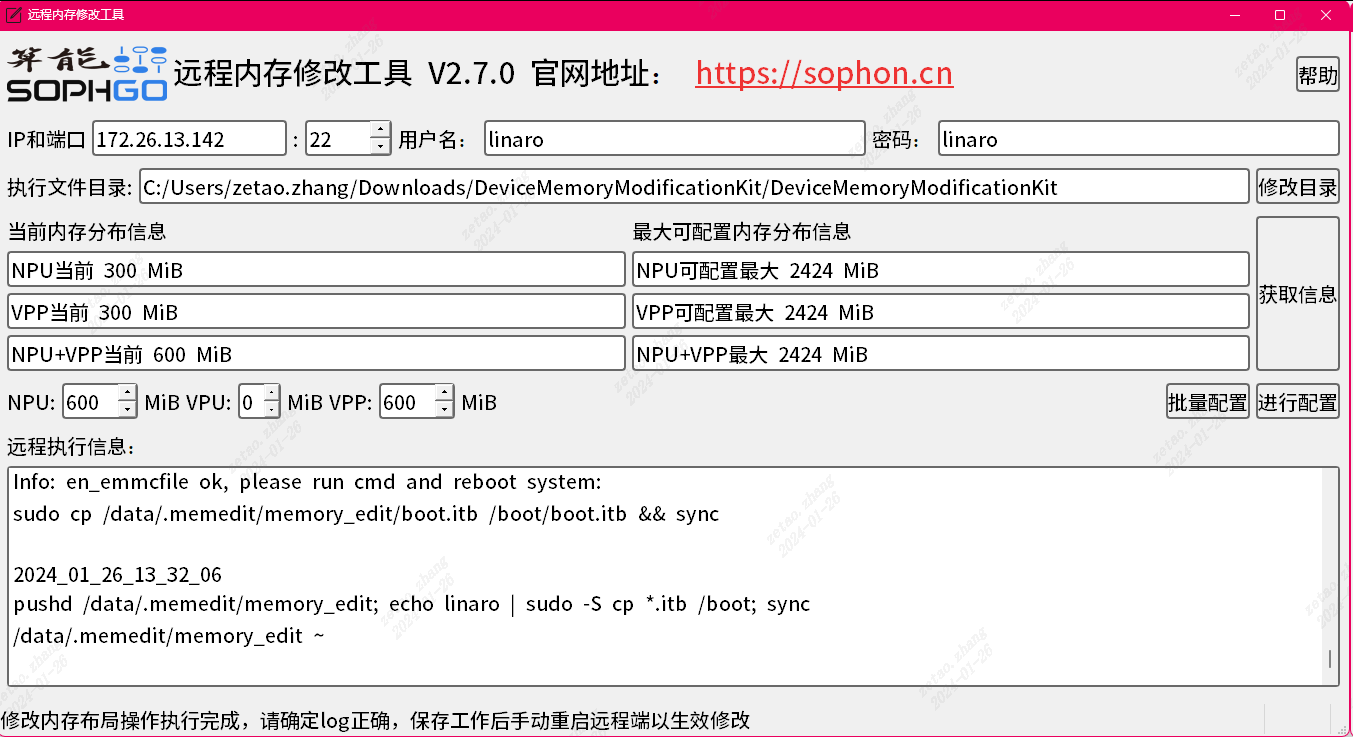

  5. 点击“进行配置”按钮,配置完成后,程序输出如下图。
../_images/qt_show_memory.png
图 7.2 远程内存修改工具配置完成效果
  1. 查看“远程执行信息”中是否有 Error 输出,如果没有错误输出,请登录微服务器,保存微服务器上当前工作,并重启微服务器使您的修改生效。

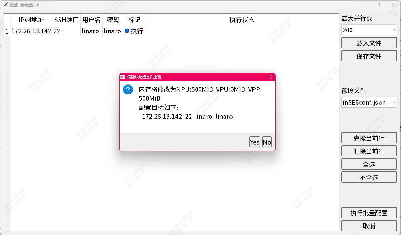

../_images/qt_many_2.png
图 7.3 远程内存修改工具进行配置
  1. 点击远程内存布局修改工具中的“批量配置”按钮。
  2. 配置好需要修改内存的批量远程目标后,点击“批量配置”,在弹出的窗口中选择“yes”,在多台远程设备内存修改时,远程微服务器将会自动重启。执行文件目录下会存放所有远程设备的执行文件。
../_images/qt_many_1.png
图 7.4 远程内存修改工具批量配置
