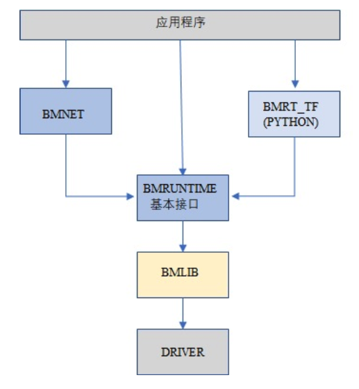

​BMRuntime用于读取BMCompiler的编译输出(.bmodel),驱动其在SOPHON 智能视觉深度学习处理器中执行。BMRuntime向用户提供了丰富的接口,便于用户移植算法,其软件架构如下:
../_images/1.png
BMRuntime实现了C/C++接口,SAIL模块基于对BMRuntime和BMLib的封装实现了Python接口。本章主要介绍C和Python常用接口,主要内容如下:
