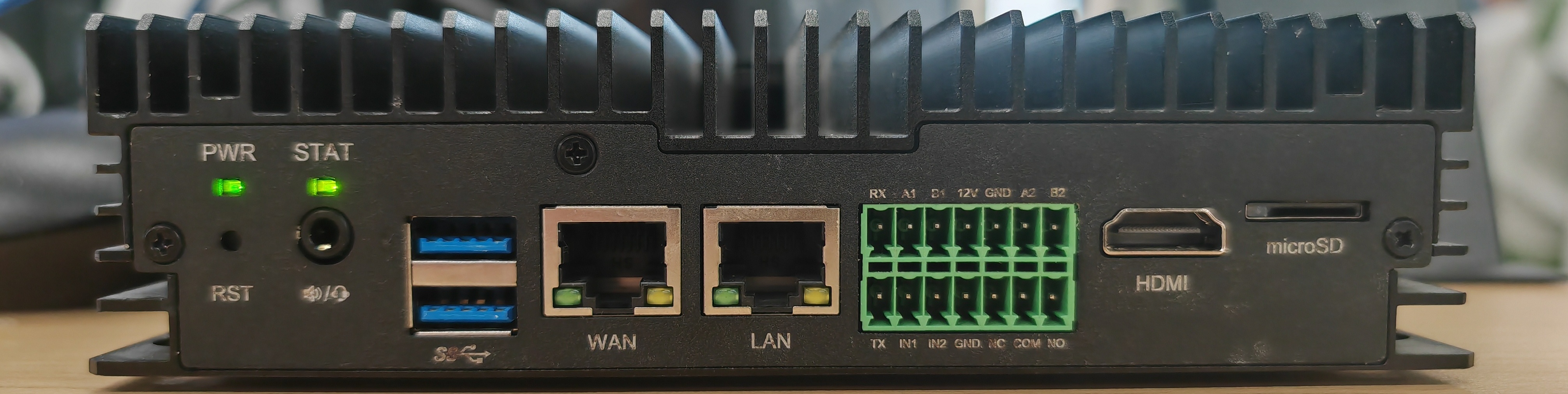

7.5.2.1. 微服务器外观1
../_images/se5-8.png
图 7.18 微服务器外观1示意图

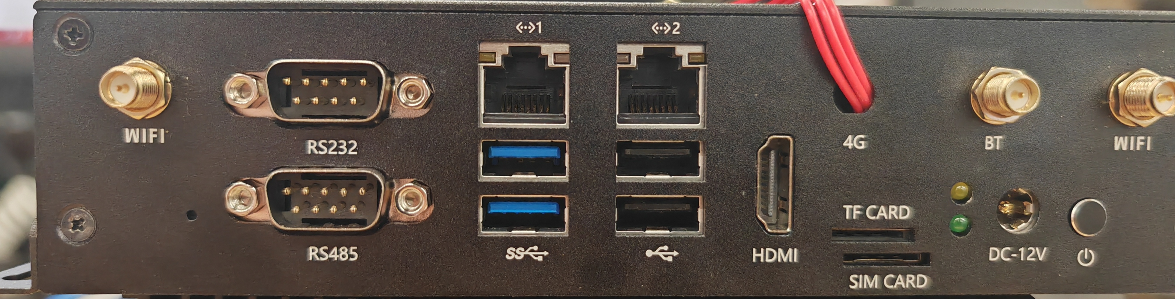

7.5.2.3. 微服务器外观3
../_images/se7.png
图 7.20 微服务器外观3示意图
面板丝印
名称
RS232
RS232接口
RS232接口
RS485
RS485接口
RS485接口

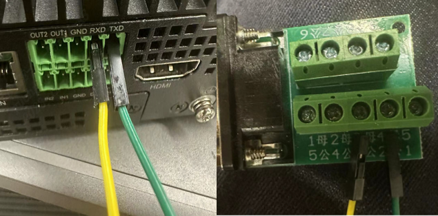

6.将算能微服务器设备串口的发送信号与接收信号连接,具体接线连接方式如下。
../_images/RS232_circle.png
图 7.21 RS232回环测试接线示例

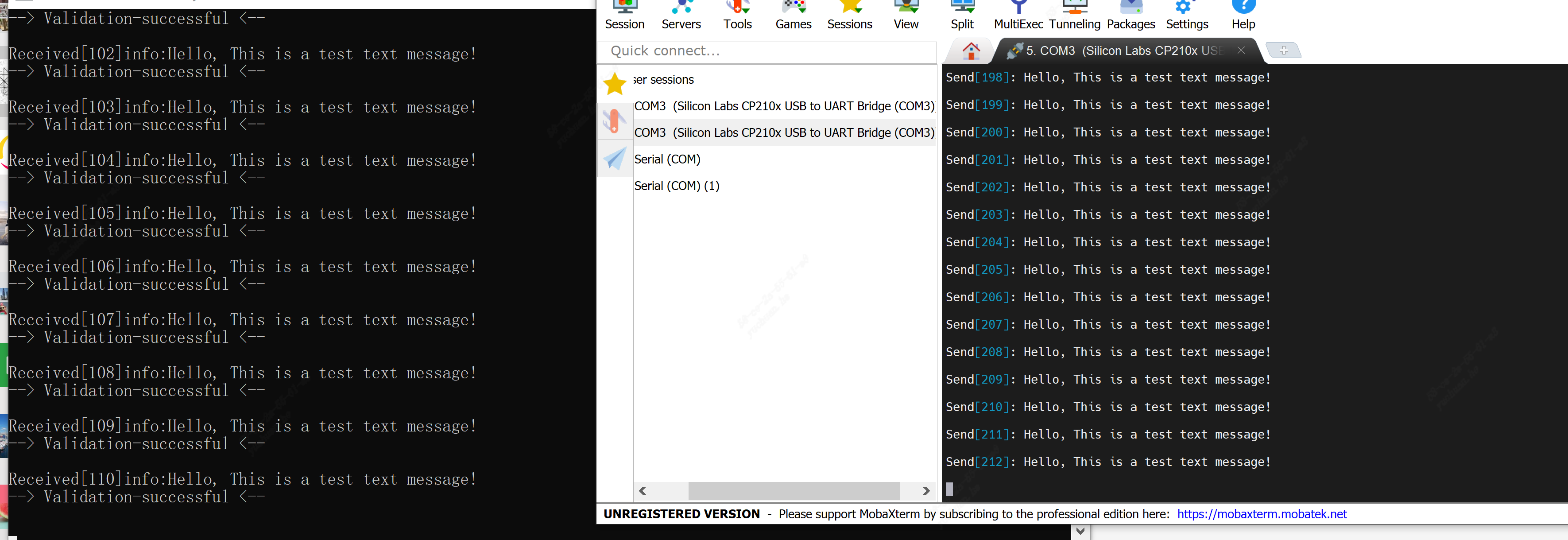

8.检查两个终端的输出,接收端输出带有–> Validation-successful ←表示验证完成,结果如下。
../_images/RS232_circle_result.png
图 7.22 微服务器外观2 RS232回环测试结果

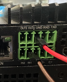

6.将机器1设备串口的发送信号与机器2接收信号连接,再将机器2设备串口的发送信号与机器1接收信号连接,具体接线连接方式如下。
../_images/RS232_2.png
图 7.23 微服务器外观2与微服务器外观3 RS232两两对测接线示例

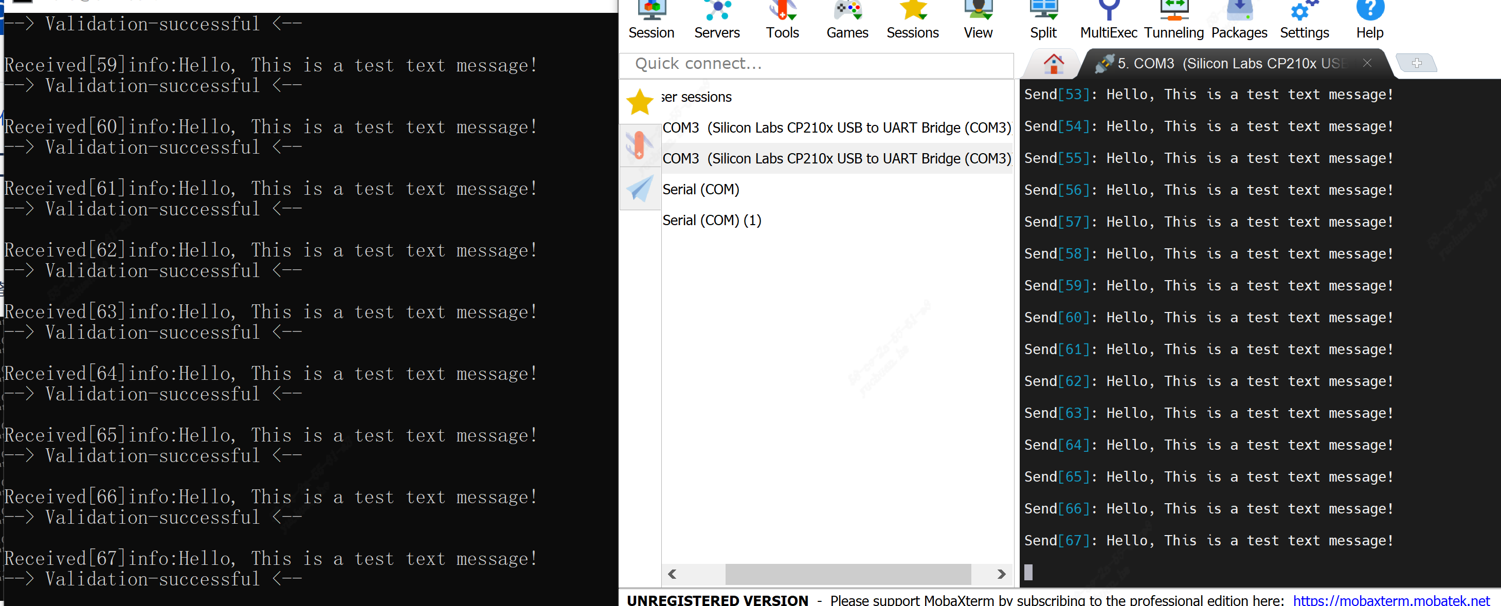

8.检查两个终端的输出,接收端输出带有–> Validation-successful ←表示验证完成。
../_images/RS232_2_result.png
图 7.24 RS232两两对测测试结果

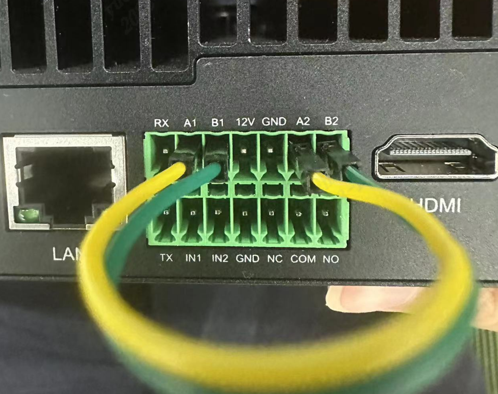

一般 微服务器外观1 的RS485接口信息如下:
  • A1 B1 为设备RS485串口,对应串口设备路径/dev/ttyS1,用作对外RS485接口,协议RS485
  • A2 B2 为设备RS485串口,对应串口设备路径/dev/ttyS2,用作对外RS485接口,协议RS485
一般 微服务器外观2 的RS485接口信息如下:
  • D+ D- 为设备RS485串口,对应串口设备路径/dev/ttyS1,用作对外RS485接口,协议RS485
一般 微服务器外观3 的RS485接口信息如下:
  • RS485 为设备RS485串口,对应串口设备路径/dev/ttyS2,用作对外RS485接口,协议RS485。
注意微服务器外观3的RS485接口为db9接口,需要您准备一个RS485转接头,引出RX和TX接口。RX,TX接口分别为RS485的正极和负极。

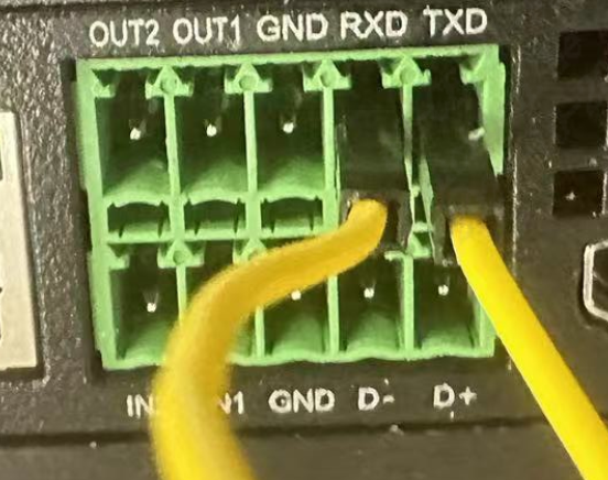

6.将接口1 RS485正极与接口2 RS485正极连接,再将接口1 RS485设备串口的负极与接口2 RS485负极连接,具体接线连接方式如下。
../_images/RS485_2.png
图 7.25 微服务器外观1 RS485两辆对测接线示例
7.把接口1对应的终端当作发送端,使用-r参数指定,接口2对应的终端当作接收端,使用-t参数指定。
./uartDemo -[r/t] <串口设备路径>

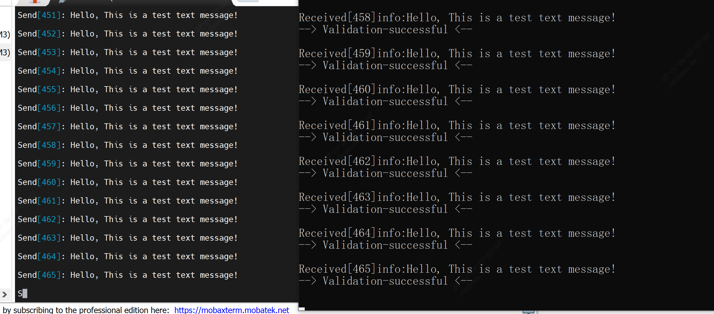

../_images/RS485_2_result.png
图 7.26 RS485两两对测测试结果

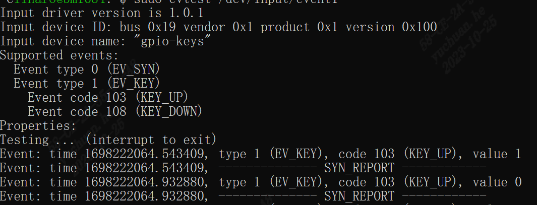

4.执行以下命令便可以监听设备。
sudo apt-get install evtest
sudo evtest /dev/input/event1
../_images/in_evtest.png
图 7.28 evtest检测结果示意图

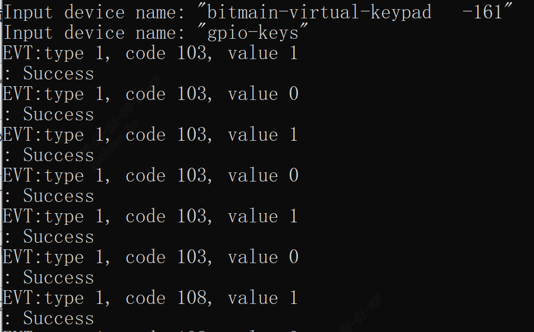

或者使用 key_input 监听设备。
  1. 获取key_input.c ,复制到服务器上。
  2. 编译gcc key_input.c -o key_input获得可执行程序。
  3. sudo ./key_input就可以测试GPIO1获取读取输入电平。
../_images/in_demo.png
图 7.29 demo检测结果示意图
