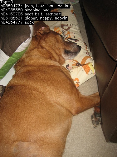

7.4.3.5. 步骤5: 验证FP32模型和INT8对称量化模型
classify_mobilenet_v2 是已经写好的验证程序,可以用来对 mobilenet_v2 网络进行验证。执行过程如下,FP32模型:
$ classify_mobilenet_v2.py \
--model_def mobilenet_v2_bm1684_f32.bmodel \
--input ../ILSVRC2012/n02090379_7346.JPEG \
--output mobilenet_v2_fp32_bmodel.JPEG \
--category_file ../ILSVRC2012/synset_words.txt
在输出结果图片 mobilenet_v2_fp32_bmodel_1.JPEG 中,正确结果 sleeping bag 排在第一名:
图 7.2 classify_mobilenet_v2 fp32执行效果
INT8对称量化模型:
--model_def mobilenet_v2_bm1684_int8_sym.bmodel \
--output mobilenet_v2_INT8_sym_bmodel.JPEG \
在输出结果图片 mobilenet_v2_INT8_sym_bmodel_1.JPEG 中,正确结果 sleeping bag 排在第二名:
图 7.3 classify_mobilenet_v2 int8执行效果

7.4.4.3. 步骤3: 验证混精度模型
$ classify_mobilenet_v2 \
--model_def mobilenet_v2_bm1684_int8_mix.bmodel \
--output mobilenet_v2_INT8_mix_bmodel_1.JPEG \
在输出结果图片 mobilenet_v2_INT8_mix_bmodel_1.JPEG 中,正确结果 sleeping bag 排在第一名:
图 7.4 classify_mobilenet_v2 混精模型执行效果
