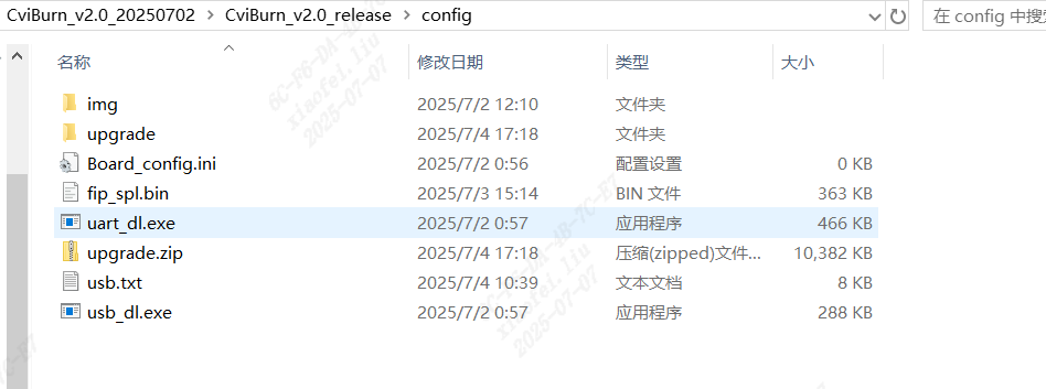

步骤1.1
在工具所在路径中打开cmd命令行窗口,将upgrade.zip压缩包解压到同级目录。
../_images/驱动路径.png
图 3.16 usb_dl.exe和uart_dl.exe所在路径
