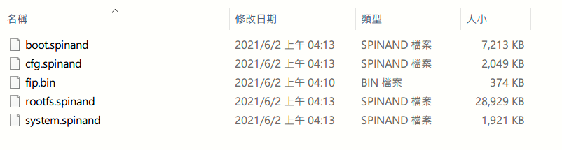

参考 【Linux 开发环境用户指南】【1.2如何编译BSP】编译下列档案:
fip.bin - bootloader + uboot
boot.emmc/boot.spinand/boot.spinor- minimal Linux image(可选)
rootfs.emmc/rootfs.spinand/rootfs.spinor - rootFS(可选)
system.emmc/system.spinand/system.spinor - rw 分区(可选)
cfg.emmc/cfg.spinand/cfg.spinor - config rw 分区(可选)

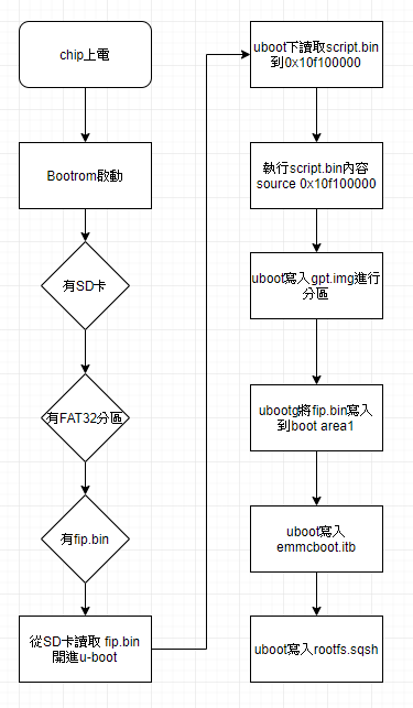

4.2.2. 裸烧流程解释¶

将fip.bin,*.emmc/*.spinand/*.spinor放到 SD 卡中
将SD卡插入Cvitek EVB的SD卡槽中
将Cvitek EVB平台开机

使用前确认档案
SPINAND

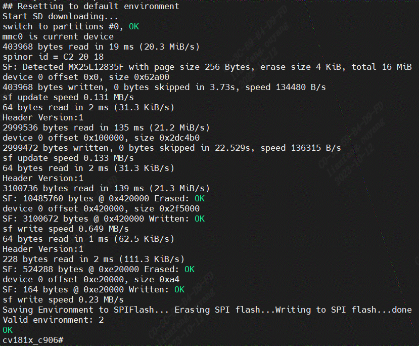

插入SD卡,并将Cvitek EVB平台接上电源开机后,自动启动刻录程序
平台刻录完成时,可于UART端口看到以下讯息.
将平台断电再重开机即刻录完成
