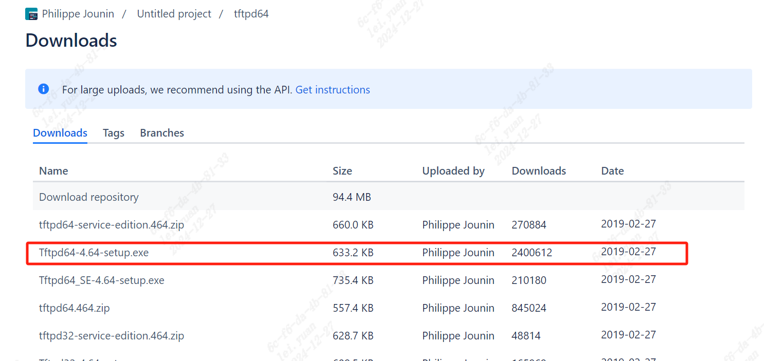

  1. 下载tftp软件:
../_images/image5.png

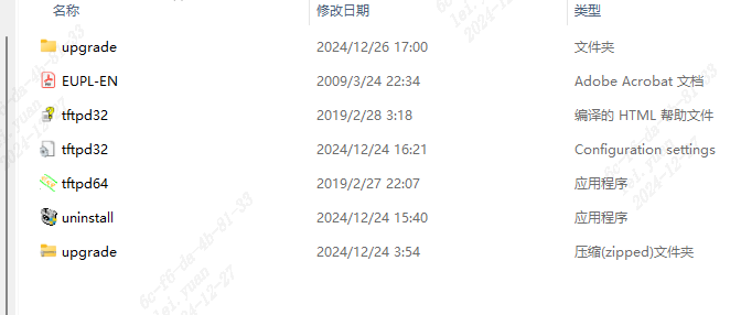

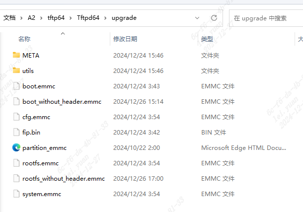

  1. 准备好升级固件,直接将upgrade文件解压缩到tftp目录下,如下图所示 :
../_images/image6.png ../_images/image7.png

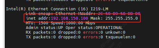

    • 配置PC端ip为192.168.150.100

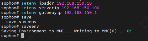

    • 配置板卡端ip为192.168.150.10
    • 通过在uboot命令行下键入以下命令来设置ip,设置完记得执行saveenv保存设置,如下图所示:
../_images/image8.png ../_images/image9.png

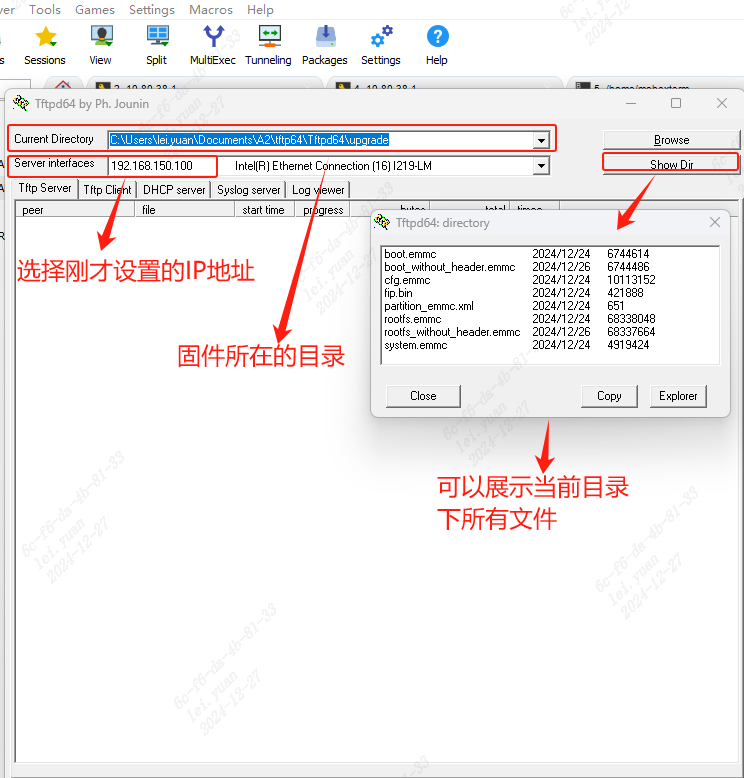

  1. 设置tftp软件
../_images/image111.png

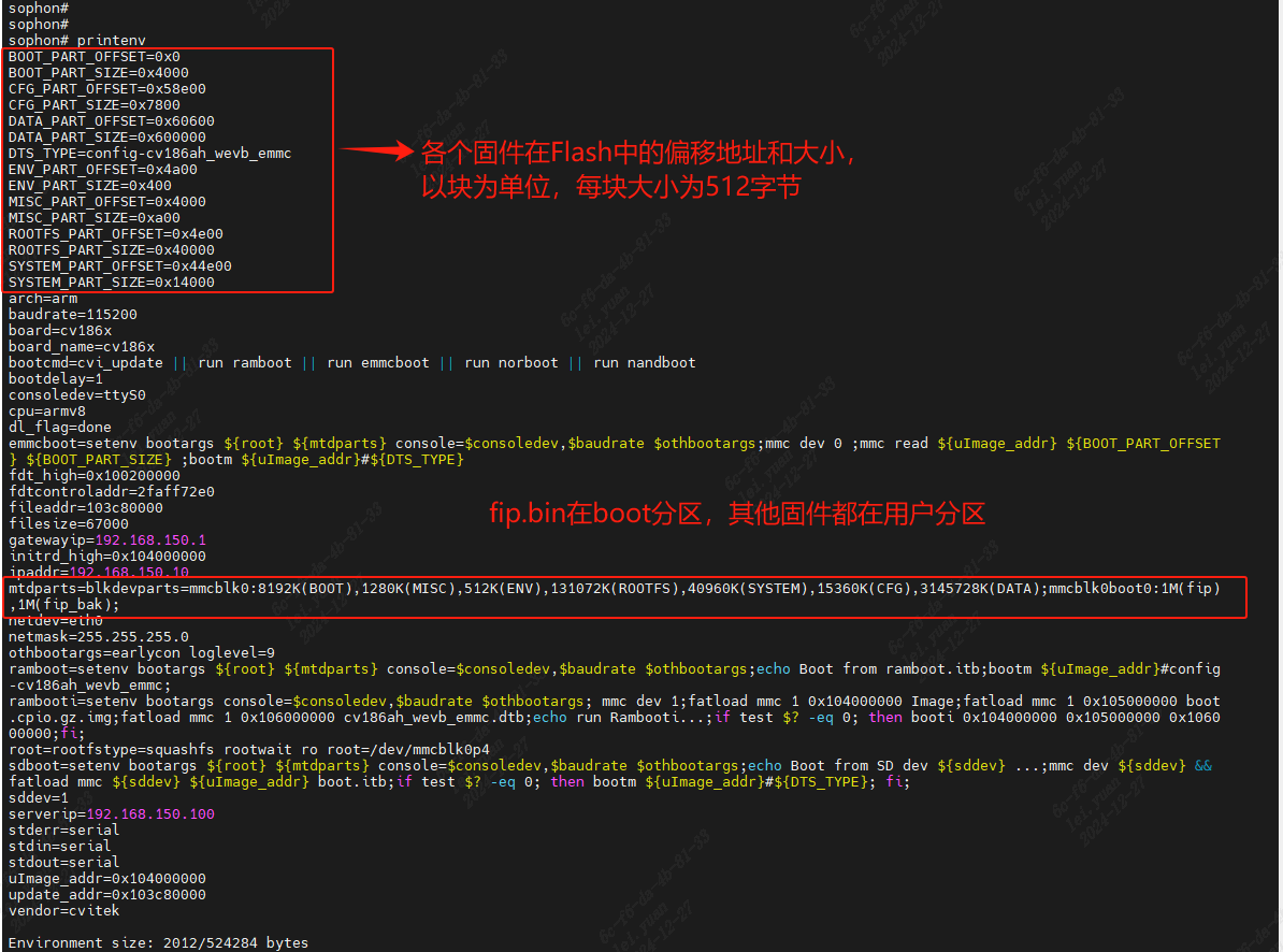

5.1.2. 升级固件流程
  1. 查看每个固件在Flash中的偏移地址和大小
../_images/image12.png
  1. 从tftp服务器下载固件到指定内存地址
    • tftpboot 0x120000000 fip.bin
    • tftpboot 0x121000000 boot.emmc
    • tftpboot 0x123000000 rootfs.emmc
    • tftpboot 0x12D000000 gpt.img
  2. 从上述内存地址把固件加载到emmc指定块位置
    • mmc dev 0 1 (# 选择 emmc 并切换到 boot 分区)
    • mmc write 0x120000000 0x0 0x800 (写fip.bin到emmc boot0分区)
    • mmc dev 0 0 (# 选择 emmc 并切换到 user 分区)
    • mmc write 0x121000000 0x0 0x4000 (写 boot.emmc到emmc user分区)
    • mmc write 0x123000000 0x4e00 0x40000 (写 rootfs.emmc到emmc user分区)
    • mmc write 0x12D000000 0x0 0x4000 (写 gpt.img 到emmc user分区)
