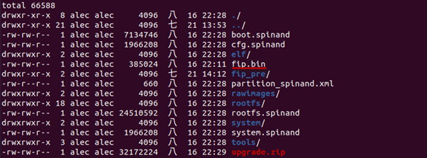

fip.bin 从 install/<board name> 目录下取得:
$ ls -al install/soc_cv1820_wevb_0005b_spinand

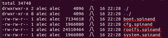

*.spinand从 install/<board name>/rawimages 目录下取得:
$ ls -al install/soc_cv1820_wevb_0005b_spinand/rawimages
注意:rawimages 目录下的*.spinand 文件是用于烧录器烧录的裸 images;上一层的目录下的*.spinand 文件为 CVITEK SD card/USB 烧录专用的格式,基于裸的 image 多加了128 bytes header 信息
