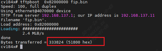

  1. 查看加载进来的固件的大小
    • 在使用TFTP加载固件到DDR时,可以从打印中看到文件的大小

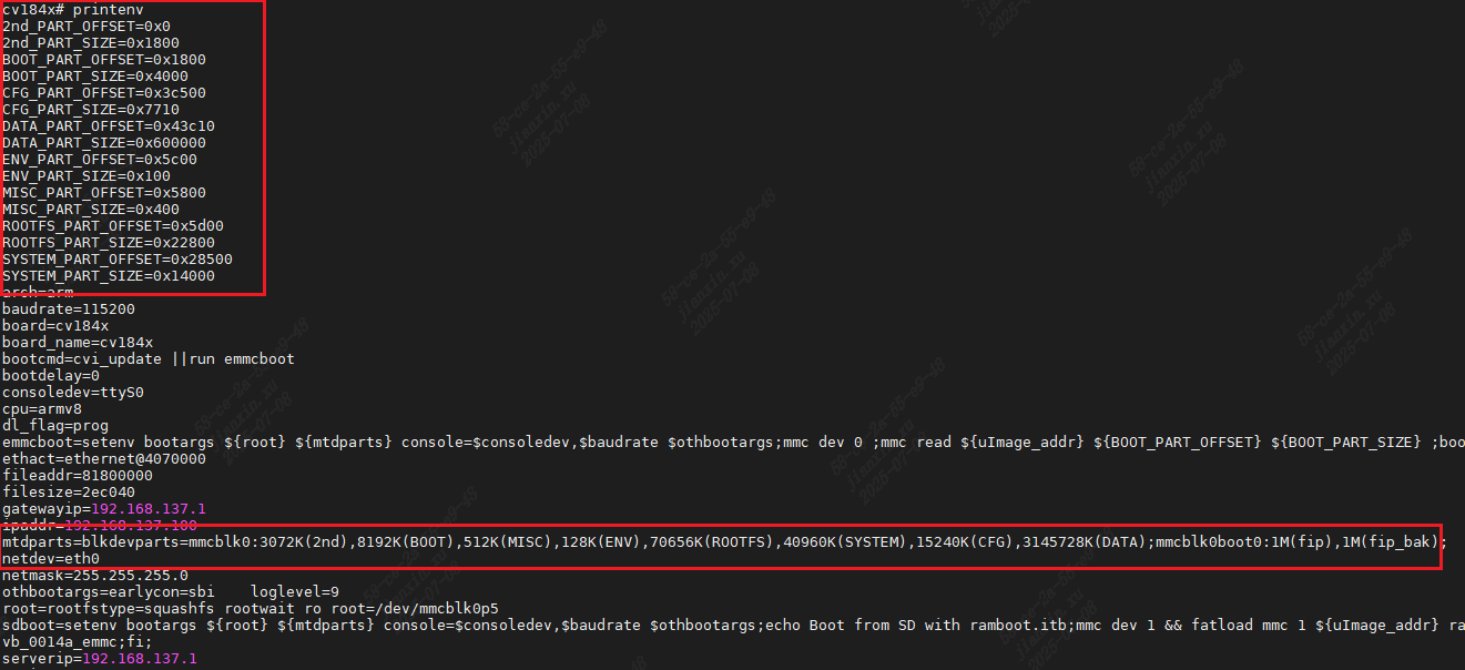

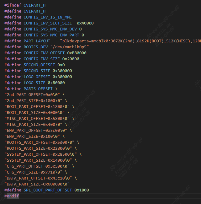

  1. 查看每个固件在Flash中的偏移地址
    • 使用U-BOOT的printenv命令可以查看这部分信息,或者打开SDK/u-boot-2021.10/include/cvipart.h,此文件内也包含了这部分信息
../_images/image8.png ../_images/image9.png

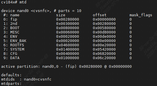

  1. 从上述内存地址把固件加载到spinand指定位置
1    # 使用mtd 命令也可以查看当前spinand 分区情况
2    mtd
../_images/image10.png
