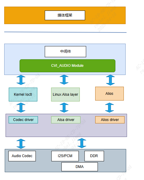

CVI_AUDIO往下对接Linux内核层(Kernel Layer)相关驱动程序,透过Linux 标准声音体系(ALSA: Advanced Linux Sound Architecture),实现基本音频输入及输出功能,因此可知,使用者调用cvi_audio_xxx/ cvi_axx_xx(ex. cvi_adec_xxx) API时内部的基本及最小的音频单位为Frame(本文内所称音框、音帧皆指Audio Frame),文档内音框的计量单位为取样点数(1 Frame = numbers of samples),而不采用位(bytes)计算。Frame的大小范围,在不使用语音音质增进(VQE)模块下,可以设定160/320/480取样点为音框大小(请勿超过512)。在使用VQE的状态下,必须设定音框大小最小单位为160取样点的倍数,此方式是为了配合内部VQE模块设计。
对于用户而言,除了Audio Codec功能或是有相关调试需求,基本功能皆透过libcvi_audio、libcvi_xxx 相关so档实现,而不会直接呼叫IOCTL函示控制内核层,用以确保系统内部资源分配的稳定性及可靠性。

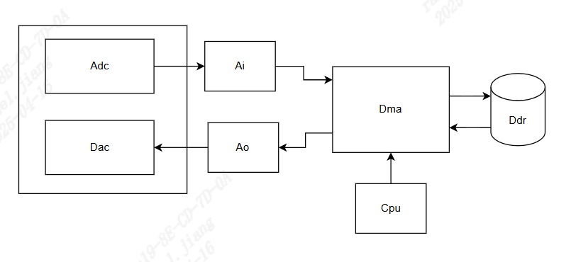

CVI_AUDIO API 所处理的音框皆为数字化后的信号,然而实际在收音端及播音端皆为模拟信号,数字及仿真信号是透过Audio Codec做转换,Audio Codec透过I2S或PCM时序将输入的仿真信号源转换并传给Audio Input模块,同理,Audio Output端播音时也透过Audio Codec将数字音频以I2S或PCM时序做DAC转换后向Speaker发送仿真信号。
数据的搬移由RISC-V控制DMA移动内存DDR内的数据,用户呼叫CVI_AUDIO API时仅在初始或结束对Audio Codec做呼叫,用以实现Codec硬件的标准初始与标准结束,过程中并不会涉及仿真讯号的撷取,亦无法直接对RISC-V使用DMA方式做更动,Audio Codec为工作域的转换者,而RISC-V/DMA则是数据搬移者的角色。(参阅下图10-7)

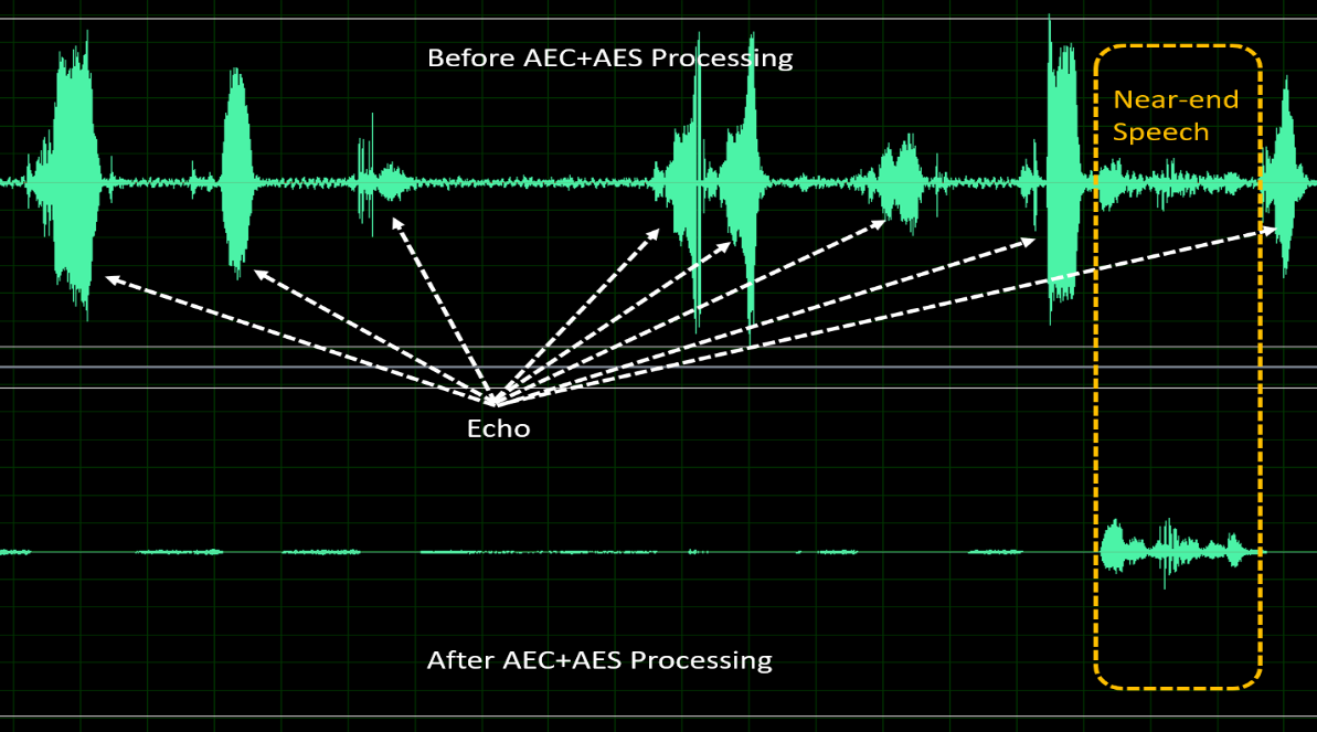

  • AEC/AES (Acoustic Echo Cancellation/Acoustic Echo Suppression)
任何双工通话系统的架构都存在着回声的干扰。回声消除器可以消除通过近端声学路径耦合回麦克风的扬声器输出的回声。采用所提供的解决方案,线性自适应滤波器模块(AEC)搭配非线性回声抑制模块(AES)可以有效地抑制回声,从而提高语音通话品质。
../_images/设计概6009.png
图 10.1 AEC+AES处理前后的性能
提供三个可调参数,用于调整AEC/AES的性能,它们分别是:
  • para_aec_filter_len: 自适应滤波器的长度。根据不同样机回声拖尾的时间调整适当的滤波器长度。若选择较长的长度,会导致较高的MIPS和功耗。
  • para_aes_std_thrd: 残留回声判断阈值。值设较大时,近端语音品质较佳但残留回声较多。反之,值设较小时,近端语音品质较差但残留回声较少。
  • para_aes_supp_coeff: 残留回声抑制力道。值设越大,对残留回声抑制力道越大,但同时也会对近端语音带来越多细节音的丢失/损伤。

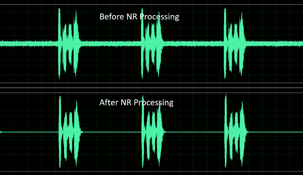

  • NR (Noise Reduction)
NR模块可以抑制周围的平稳噪音,例如风扇噪音,空调噪音,引擎噪音,白/粉红杂讯,…等等。凭靠着专有的语音智能Voice Activity Detection(VAD)算法,NR可以保持住语音信号,同时又可以有效地抑制平稳噪声,从而提高语音通话的品质。
../_images/设计概6010.png
图 10.2 NR处理前后的性能
提供三个可调参数,用于调适NR的性能,它们分别是:
  • para_nr_init_sile_time: 初始静音的时间长度。CODEC开电瞬间会产生随机无意义的噪音讯号
  • para_nr_init_sile_time: 可将这段讯号设置成静音。
  • para_nr_snr_coeff: signal-to-Noise。 Ratio(SNR)跟踪系数。
    若参数值较大,则NR会具有较高的降噪能力,但语音信号可能会较容易失真。
    相反地​​,参数值较小,则NR将抑制较少的噪声信号,但会具有较好的语音品质性能。

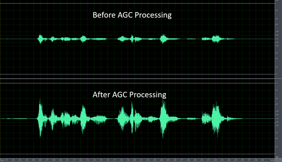

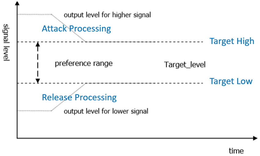

  • AGC (Automatic Gain Control)
AGC模块是一种信号处理功能,可以自动将输出电平调整到预定范围,以提供更舒适的听觉体验。如果输入信号低于“Target Low”,则AGC会将输出电平往“Target Low”调整。另一方面,如果输入信号高于“Target High”,则AGC会将输出电平往“Target High”调整。
../_images/设计概6011.png
图 10.3 图10-3: AGC调整信号电平
../_images/设计概6012.png
图 10.4 图10-4: AGC处理前后的性能
提供四个可调参数,用于调整AGC的性能,它们分别是:
  • para_agc_max_gain: 此参数是信号可以被放大的最大增益。
  • para_agc_target_high: 此参数是AGC将会去达到的“Target High”水平。对于高于 para_agc_target_high 的输入信号,AGC会将其收敛到 para_agc_target_high
  • para_agc_target_low: 此参数是AGC将会去达到的“Target Low”水平。对于低于 para_agc_target_low 的输入信号,AGC会将其收敛到 para_agc_target_low 。若在达到 para_agc_target_low 之前就已达到 para_agc_max_gain ,则AGC仅会收敛到 para_agc_max_gain
  • para_agc_vad_ena: Speech-activated AGC功能。开启此功能并同时开启NR及AEC/AES功能时,能使AGC避免放大背景平稳噪声及残留回声,以获得较佳的效果。
