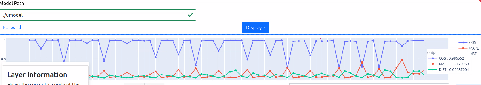

# 查看量化精度情况(可选)
python3 -m ufw.tools.app --port 8001
同时在浏览器中打开http://localhost:8001(docker初始化时显示的端口),按图中(1)(2)步操作,等待程序运行完成,可以看到如下结果:
../_images/cali-result.png
可以看到余弦距离达到0.986552,满足分类要求。
回到开发环境,Ctrl+C结束精度显示服务。
