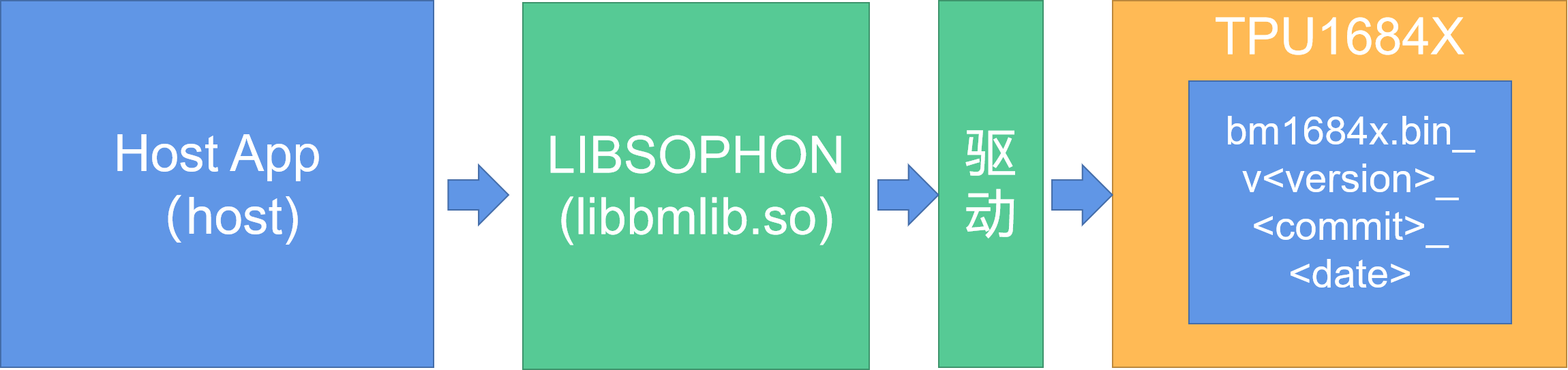

下面是使用的流程。首先,先利用提供的工具,将固件加载到TPU中。将在主机程序中调用LIBSOPHON(libbmlib.so)中的TPU-KERNEL通信函数,将算子参数及输入输出地址通过驱动发送到固件中,最终实现运行目的。
_images/firmware_call.png
