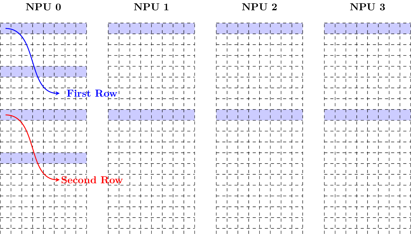

3. 矩阵存储方式
“矩阵存储方式”是 矩阵运算指令 用的数据存储方式。
对于一个n x m的矩阵,可以用Tensor的4维数组的形式来进行表示, 这个Tensor的Shape为(N=n,C=ceil(m/w),H=1,W=w),其中w可以为(1,m)之间的任意值。
为举例简便,假设NPU个数=4
举例1:矩阵的形状为(2x40),数据类型为float16, w = 40
举例2:矩阵的形状为(2x40),数据类型为float16, w = 20
举例3:矩阵的形状为(2x40),数据类型为float16, w = 15
举例4:矩阵的形状为(2x40),数据类型为float16, w = 8
举例5:矩阵的形状为(2x40),数据类型为float16, w = 6
