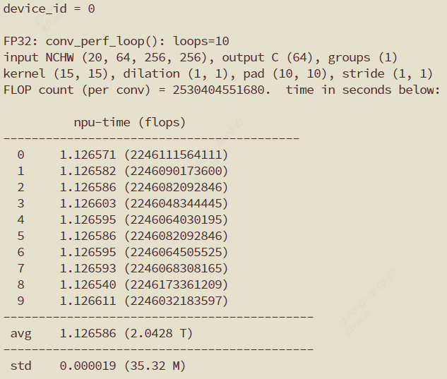

1684
FP32
进入docker环境,source环境变量,执行命令:
1test_perf 0 fp32 conv 10 20 64 256 256 64 15 15 10 10 1 1
../_images/1684_conv_fp32.png

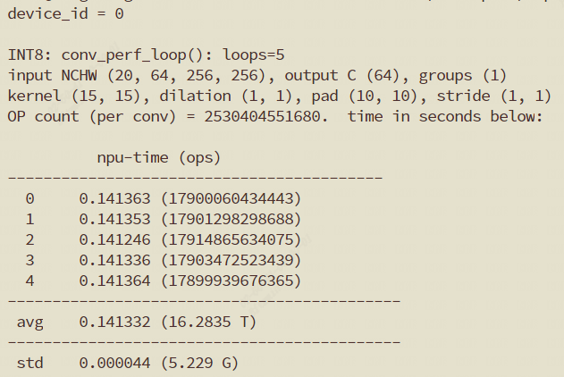

INT 8
1int8 conv 5 20 64 256 256 64 15 15 10 10 1 1
../_images/1684_conv_int8.png

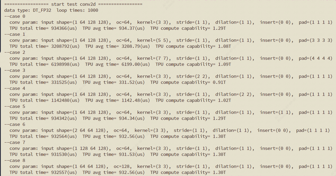

执行命令:
1./tpu_test_instrutions INS_CONV DT_FP32
../_images/1684x_conv_fp32.png

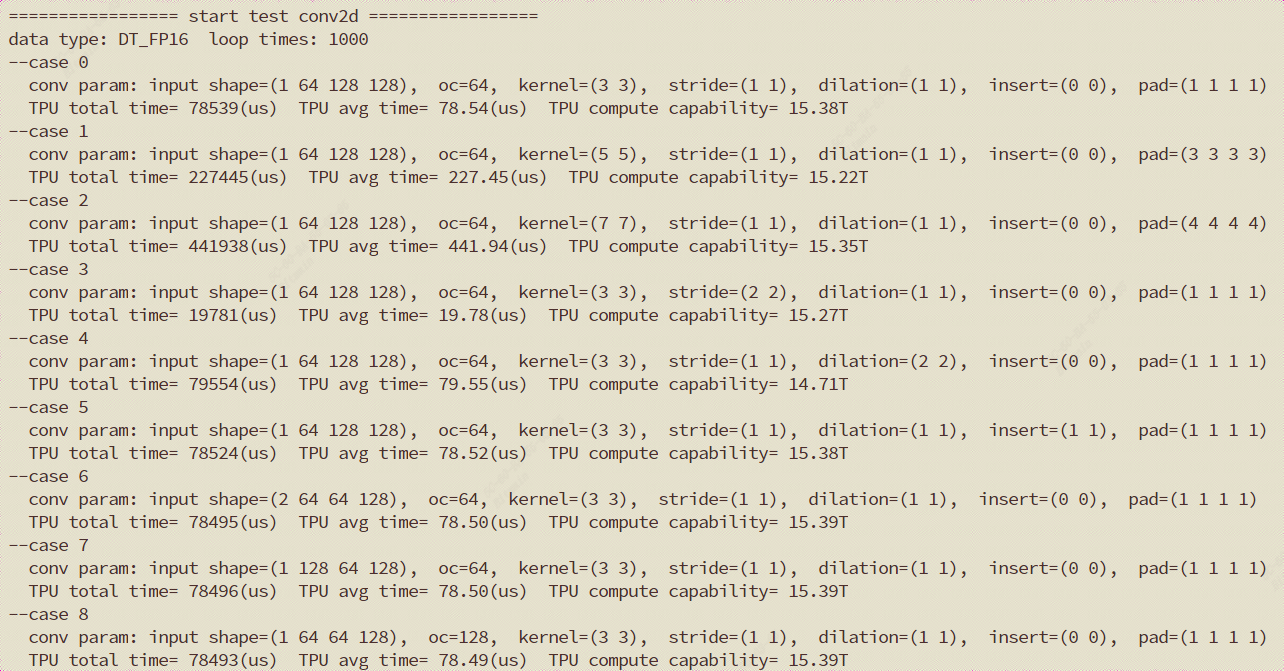

FP16
执行命令:
1./tpu_test_instrutions INS_CONV DT_FP16
../_images/1684x_conv_fp16.png

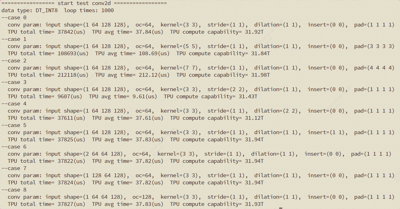

INT8
执行命令:
1./tpu_test_instrutions INS_CONV DT_INT8
../_images/1684x_conv_int8.png

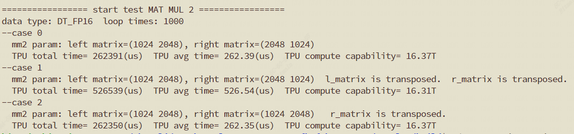

MAT MUL 2
FP16
执行命令:
1./tpu_test_instrutions INS_MAT_MUL2 DT_FP16
../_images/1684x_mul_fp16.png
