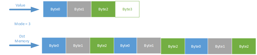

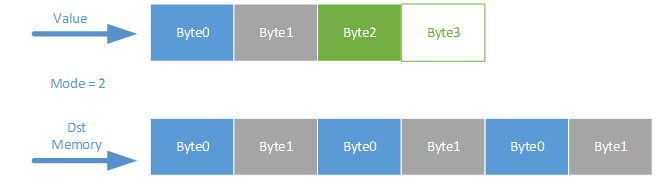

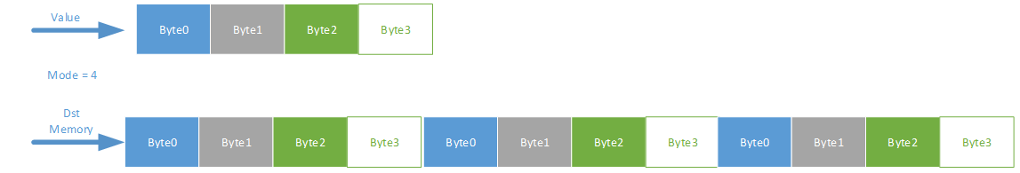

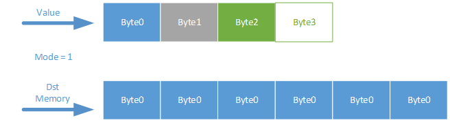

5.5.5. bm_memset_device_ext
函数原型:bm_status_t bm_memset_device_ext(bm_handle_t handle, void* value, int mode, bm_device_mem_t mem);
函数作用:用value指向的内容和指定的模式填充一块device memory
参数介绍:
输入/输出 |
handle |
输入 |
设备句柄 |
value |
输入 |
指向需要填充的值 |
mode |
输入 |
填充模式,详见下图 |
mem |
输入 |
目标device memory结构体 |
返回值 :BM_SUCCESS代表填充成功;其他错误码代表填充失败
此函数的功能示意图如下:
Mode为2时,dst memory的size必须是2字节的整数倍
Mode为3时,dst memory的size必须是3字节的整数倍
Mode为4时,dst memory的size必须是4字节的整数倍
