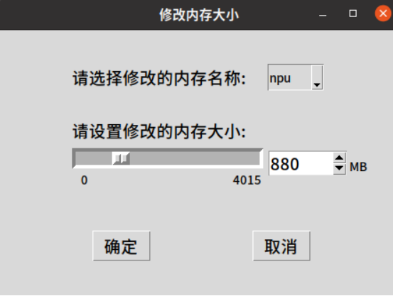

3.1 修改内存大小操作步骤:
_images/image78.png
如上图,点击修改内存大小按钮后进入修改内存大小的子页面,在该页面可以选择修改内存区域的名称,可以拉动滑条设置所修改内存的大小,也可以手动输入和点击上下按钮设置所修改的内存大小,但是不能超过该内存区所属的DDR channel的可用空间大小。
3.1.1 选择您所需要修改的内存区域名称:
_images/image79.png
选择所修改的内存区域名称后,滑条会自动设置所能修改的最大内存大小。
3.1.2 设置所修改内存的大小,单位是MB:
_images/image80.png
如上图,拉动滑条后,内存大小输入区会显示相应的大小,也可以在该输入区输入所设置的新内存区域的大小,还可通过输入区右边的上下箭头微调大小;在输入区设置好大小后滑条也会调节到相应的位置,注意这里不能给所修改的内存区域设置0MB的新大小。
3.1.3 点击确定或者取消的操作按钮
点击确定按钮后, 会弹出确认选择框,点击OK即可完成修改内存大小操作,回到主界面,点击确定修改内存按钮后完成本次修改内存大小操作,您也可以点击其余功能操作按钮,最后执行确定修改操作;若您对之前的内存大小调节操作有不满意的地方可以点击Cancel按钮返回修改内存大小子界面,重新设置相关信息。
_images/image81.png
点击取消按钮后,会返回主界面,取消本次修改内存大小操作。
_images/image93.png
如果您执行确定修改操作后,您的更新的内存区域的起始地址不是所属DDR channel的可用起始基地址,系统会提示您相应的warning,并把所更新的内存区域的起始地址重置到所属DDR channel的可用起始基地址。

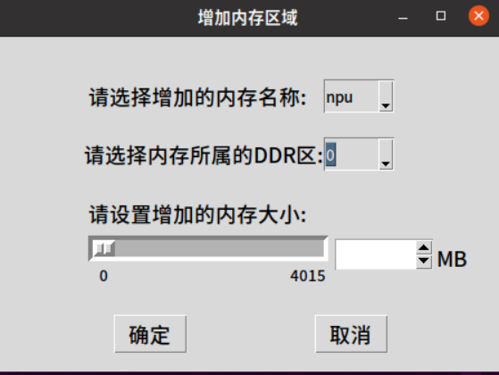

3.3 增加内存分区操作步骤:
_images/image85.png
如上图,点击增加内存分区按钮后进入增加内存区域子页面,在该页面可以选择增加内存区域的名称以及所属的DDR channel,可以拉动滑条设置所增加内存的大小,也可以手动输入和点击上下按钮设置所增加的内存大小,但是不能超过该内存区所属的DDR channel的可用空间大小。注意,如果device tree内已经存在NPU、VPU、VPP内存区域,则不能进行增加内存操作。
3.3.1 选择您所需要增加的内存区域名称:
_images/image86.png
3.3.2 选择所选内存区域的所属DDR区:
_images/image87.png
选择所属的DDR区后,滑条会自动设置所能增加的最大内存大小。
3.3.3 设置所增加内存的大小,单位是MB:
_images/image88.png
如上图,拉动滑条后,内存大小输入区会显示相应的大小,也可以在该输入区输入所设置的新内存区域的大小,还可通过输入区右边的上下箭头微调大小;在输入区设置好大小后滑条也会调节到相应的位置,注意这里不能给所增加的内存区域设置0MB的新大小。
3.3.4 点击确定或者取消的操作按钮
点击确定按钮后, 会弹出确认选择框,点击OK即可完成增加内存分区操作,回到主界面,点击确定修改内存按钮后完成本次增加内存分区操作,您也可以点击其余功能操作按钮,最后执行确定修改操作;若您对之前的内存大小调节操作有不满意的地方可以点击Cancel按钮返回增加内存分区子界面,重新设置相关信息。
