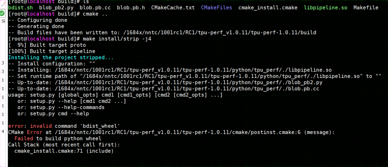

invalid command ‘bdist_wheel’
tpu_perf编译之后安装,如提示如下图错误,由于没有安装wheel工具导致。
则先运行:
pip3 install wheel
再安装whl包
