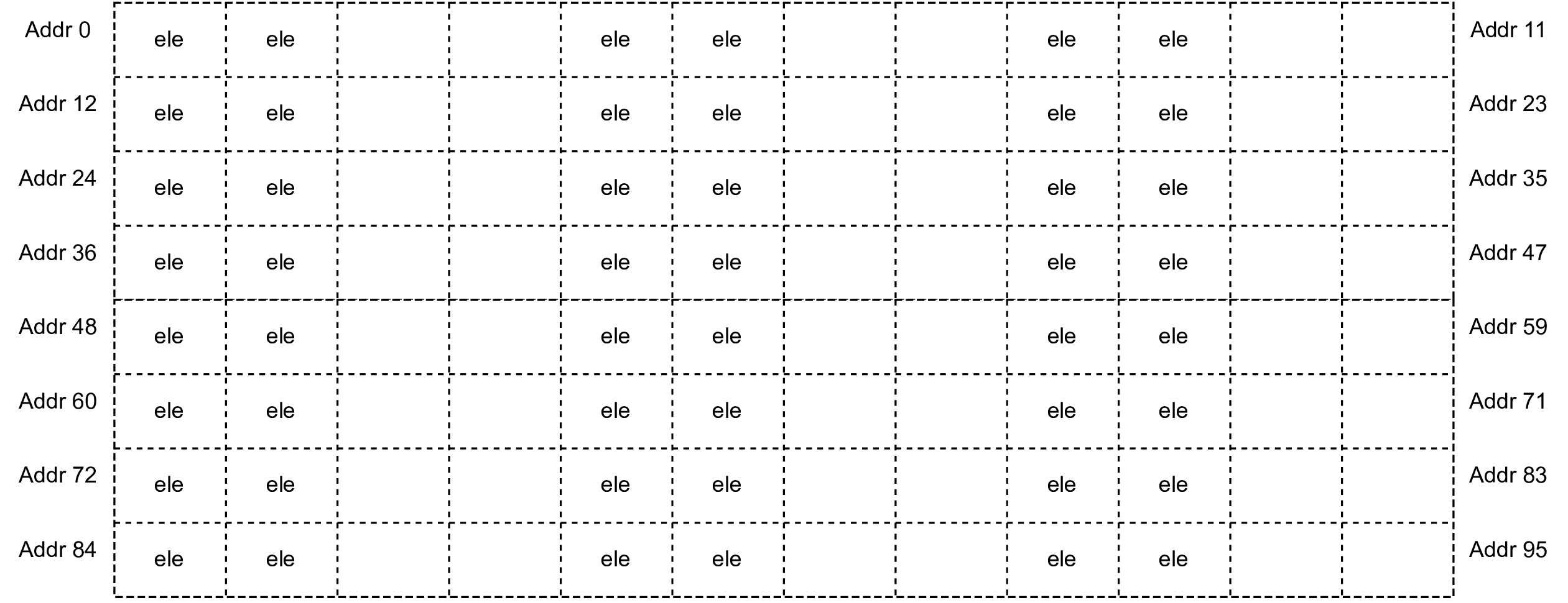

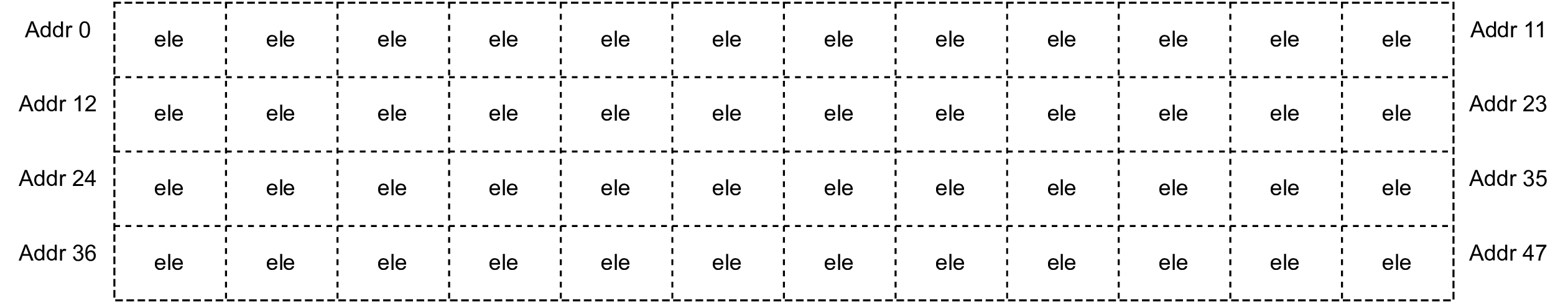

假设现在有一个Tensor,它的每一个元素都占1个byte,它的Shape是(4,3,2,2), 如果它的存储方式Stride是(12,4,2,1),在内存当中,它的排列方式就会如下图所示,

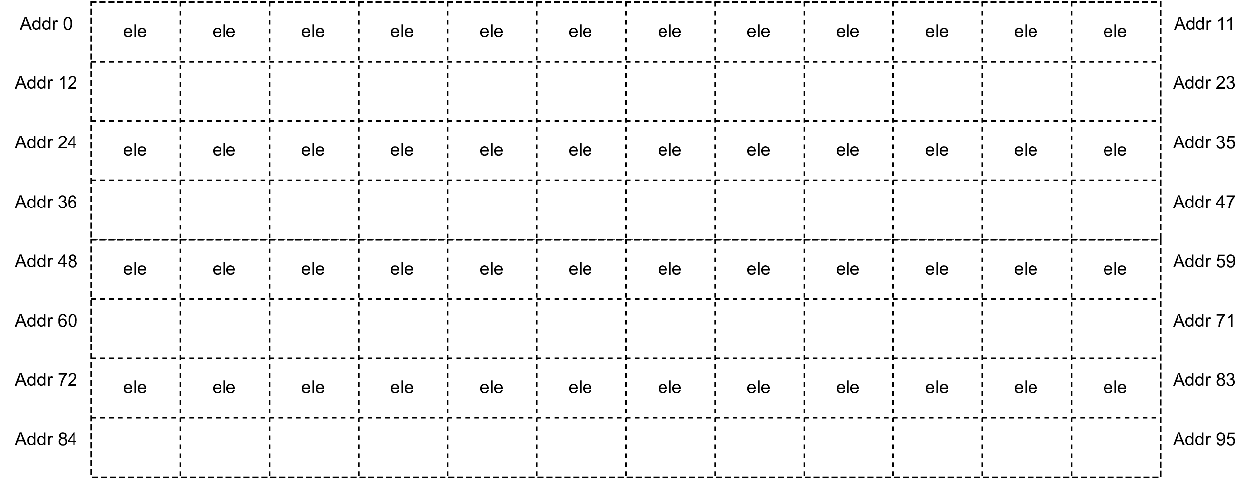

如果Tensor的存储方式Stride是(24,4,2,1),在内存当中,Tensor的排列方式就会如下所示,

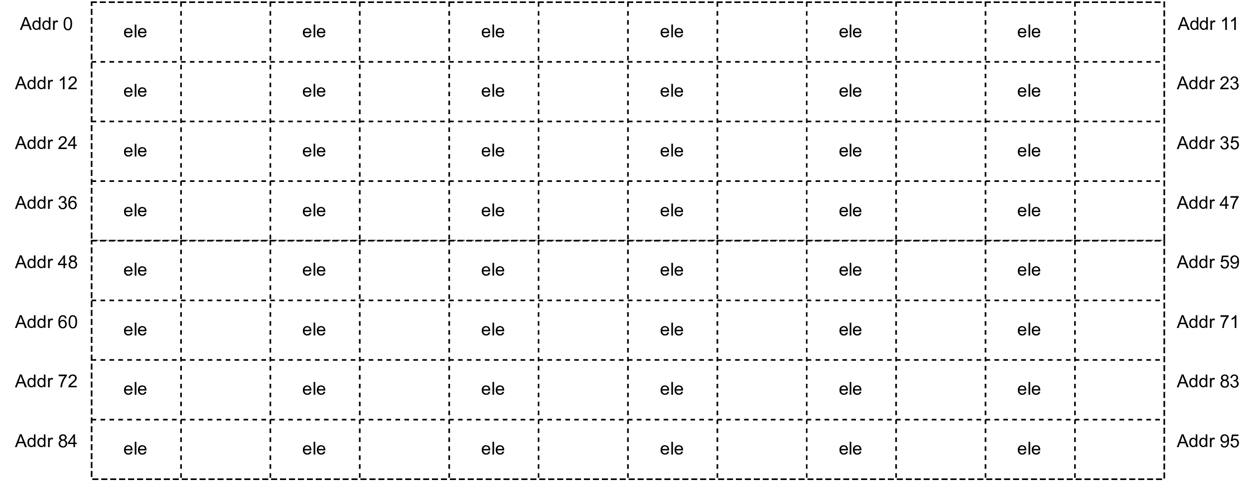

如果Tensor的存储方式Stride是(24,8,4,2),在内存当中,Tensor的排列方式就会如下所示,
如果它的存储方式Stride是(24,8,4,1),在内存当中,Tensor的排列方式就会如下所示,

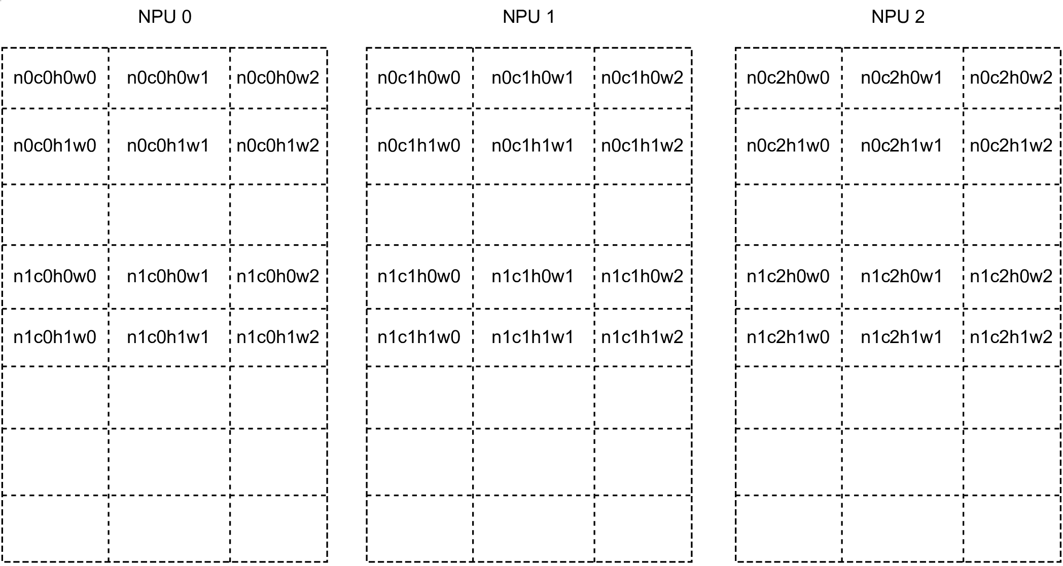

Tensor在Local Memory上的排布方式与global Memory的排布方式不同,主要区别在于 C维度的数据排布方式。 一个Shape为(N,C,H,W)的Tensor,Tensor(N,c,H,W)代表:当C = c时,Tensor的数据切片。 对于不同的c, Tensor(N,c,H,W)分配在不同的NPU上。
举例,Tensor的Shape(N=2,C=3,H=2,W=3),Stride(N_stride = 9,C_stride = 9, H_stride = 3, W_stride = 1) 那么Tensor在Local Memory上的数据排列方式如下所示。

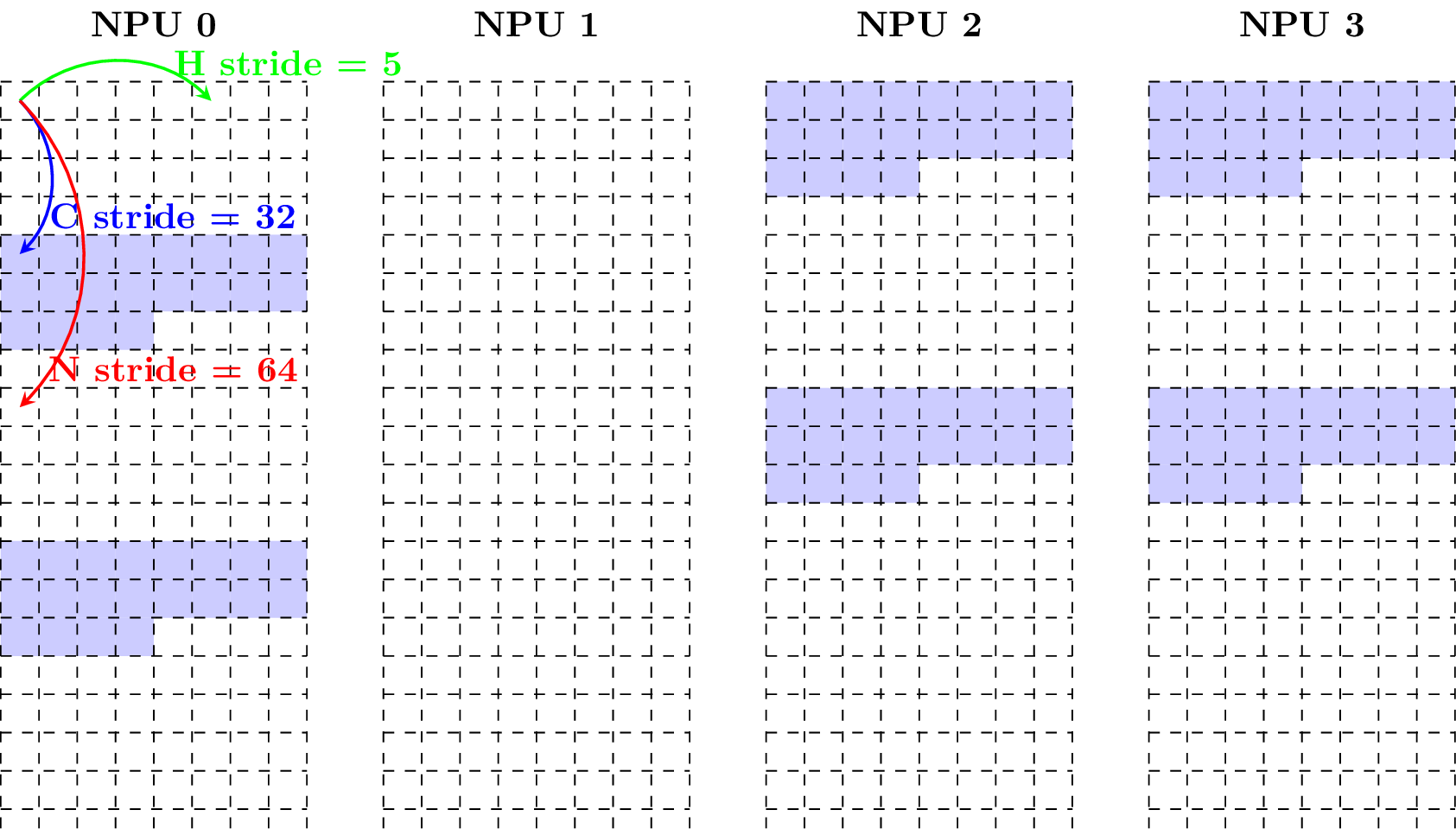

1. 64-Bytes对齐存储方式
“64-Bytes对齐存储方式”是最常用的Tensor存储方式,它是指Tensor排放存储要满足以下几个约束:
Tensor的起始地址是64的整数倍
W_stride = 1
H_stride = W
C_stride = ceil(H*W, 16) * 16, 如果数据元素是 32-bits ; ceil(H*W, 32) * 32, 如果数据元素是 16-bits ; ceil(H*W, 64) * 64, 如果数据元素是 8-bits。
N_stride = C_stride * (单个NPU上channel的个数)
其中 ceil 是向上取整的意思。可通过 tpu_aligned_stride()
计算 stride。
为举例简便,假设NPU个数=4
举例1: Tensor的Shape(.N=2,.C=3,.H=4,.W=5),数据类型为float16, NPU0开始存储
举例2: Tensor的Shape(.N=2,.C=3,.H=4,.W=5),数据类型为float16,NPU2开始存储

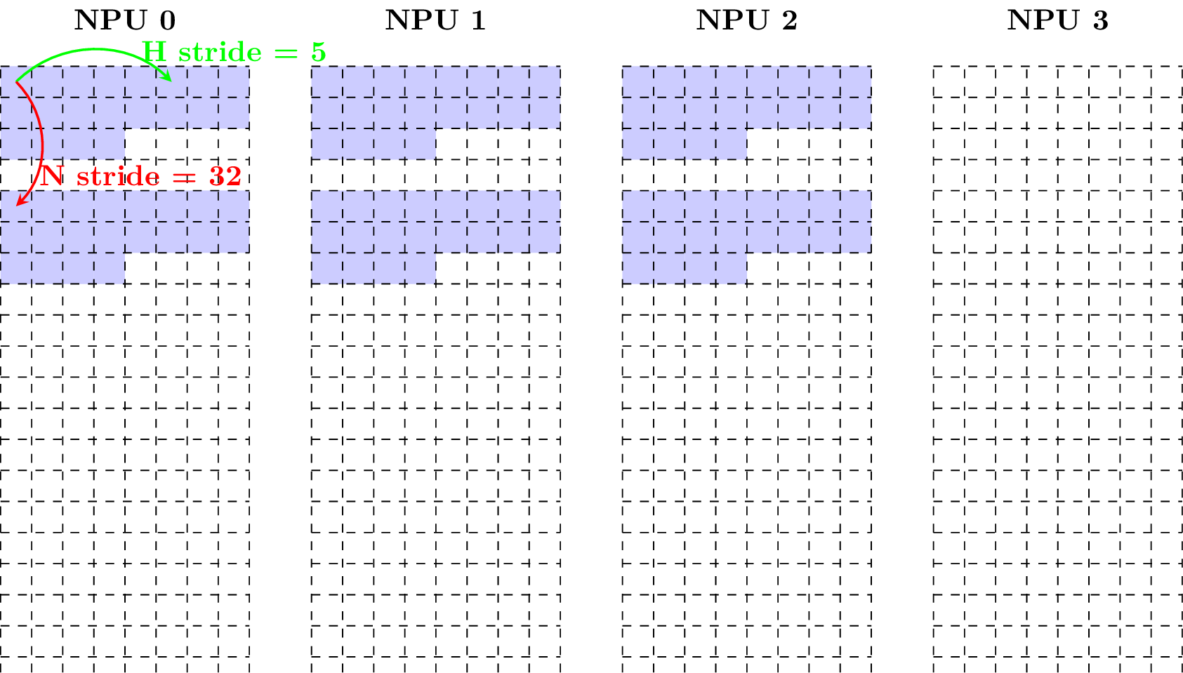

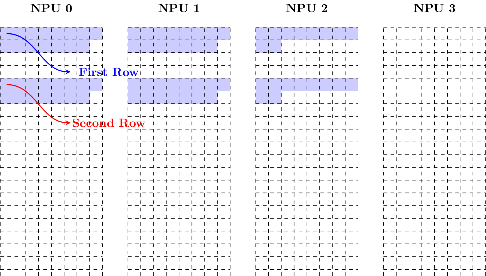

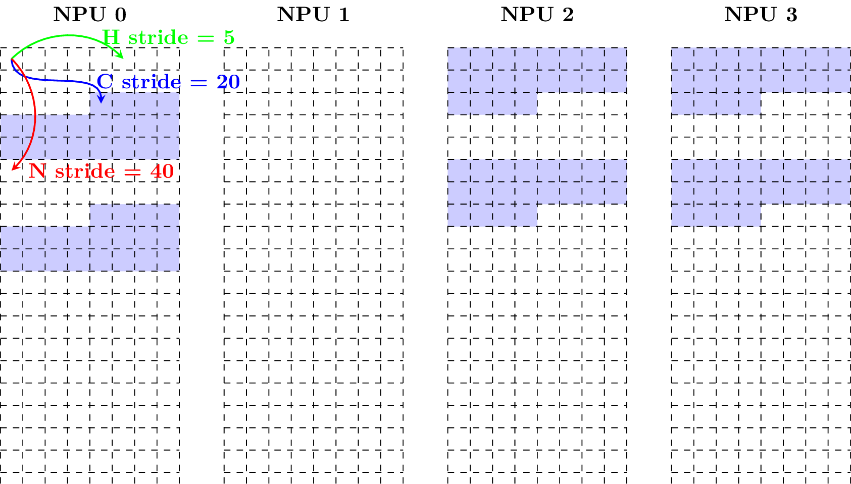

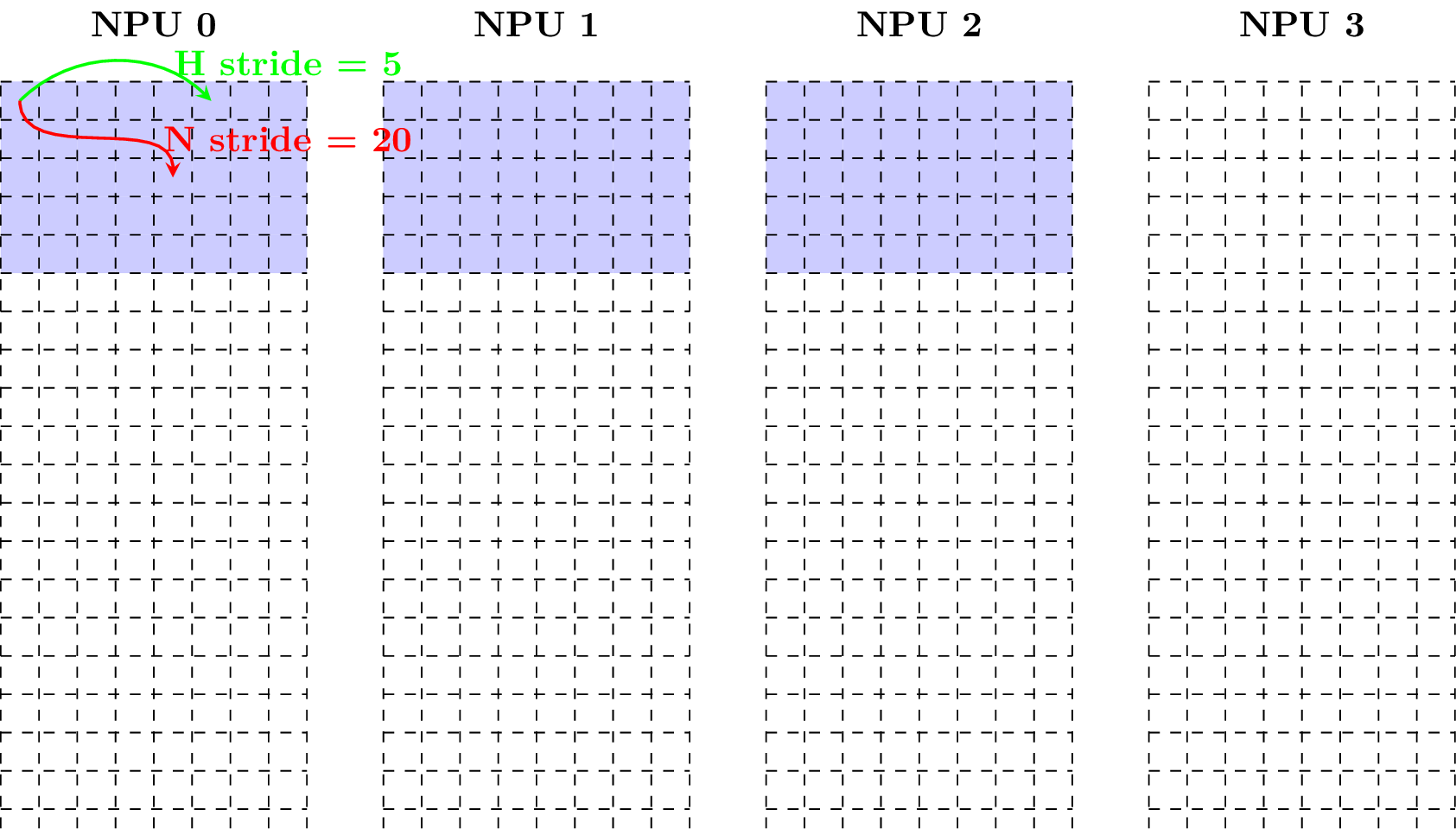

2. 紧凑存储方式
“紧凑存储方式”也是较为常用的Tensor存储方式。
假设Tensor的Shape为(N,C,H,W),按照“紧凑存储方式存储”要满足以下约束:
Tensor的起始地址是4的整数倍。
W_stride = 1
H_stride = W
C_stride = H * W
可通过 tpu_compact_stride()
计算 stride。
为举例简便,假设NPU个数=4

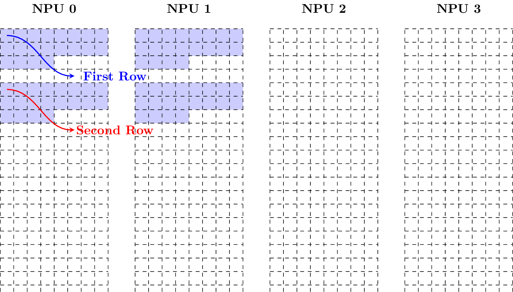

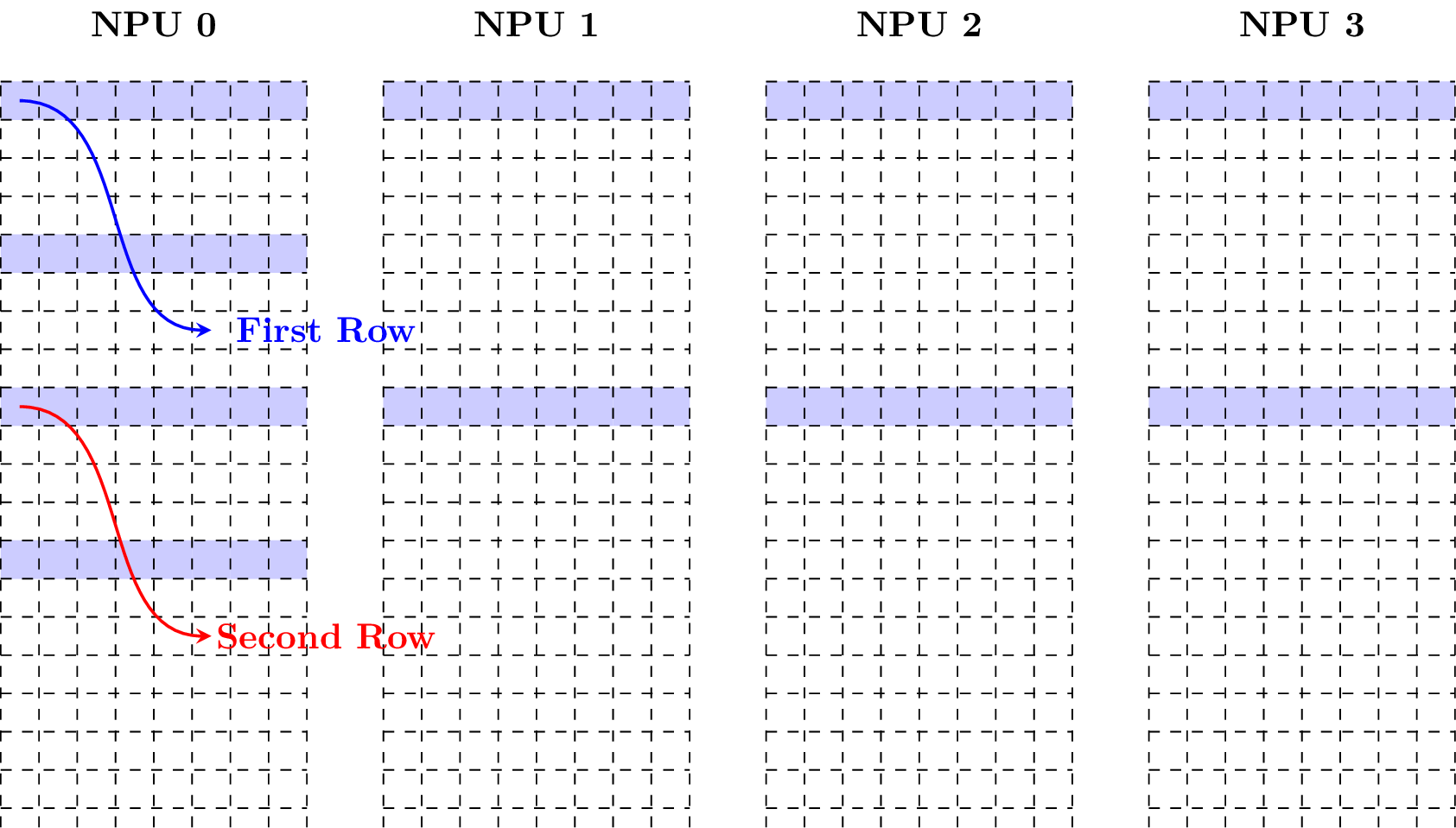

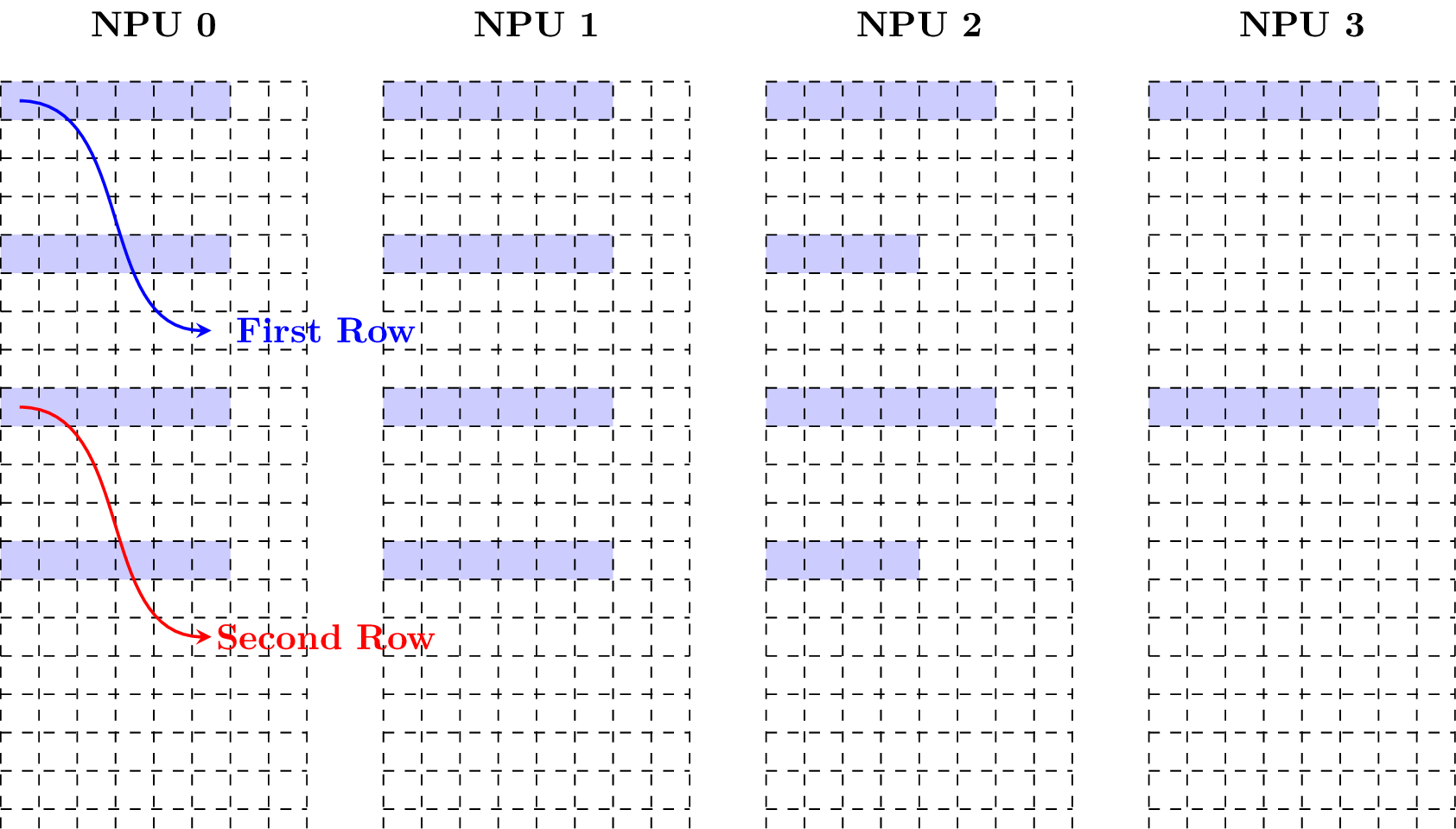

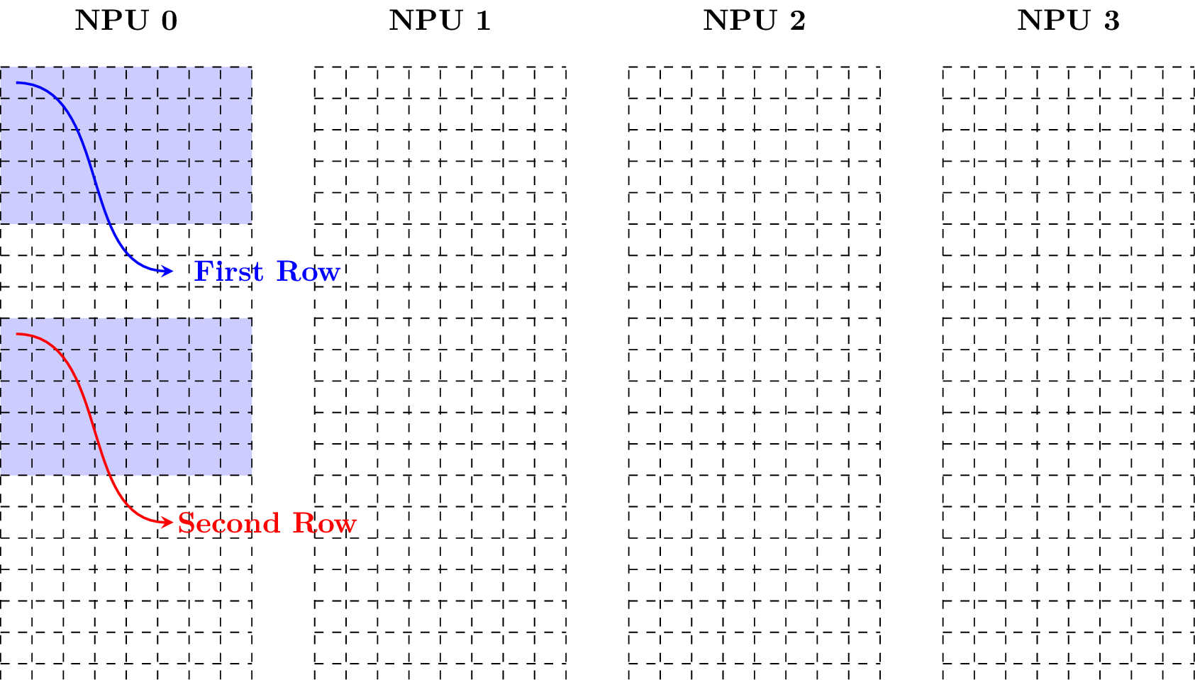

3. 矩阵存储方式
“矩阵存储方式”是 矩阵运算指令 用的数据存储方式。
对于一个n x m的矩阵,可以用Tensor的4维数组的形式来进行表示, 这个Tensor的Shape为(N=n,C=ceil(m/w),H=1,W=w),其中w可以为(1,m)之间的任意值。
为举例简便,假设NPU个数=4
举例1:矩阵的形状为(2x40),数据类型为float16, w = 40
举例2:矩阵的形状为(2x40),数据类型为float16, w = 20
举例3:矩阵的形状为(2x40),数据类型为float16, w = 15
举例4:矩阵的形状为(2x40),数据类型为float16, w = 8
举例5:矩阵的形状为(2x40),数据类型为float16, w = 6
