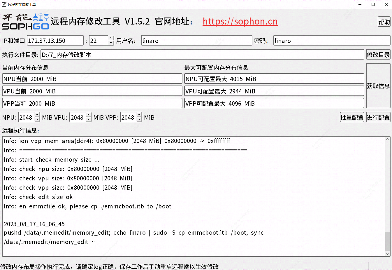

  1. 在该程序中配置微服务器远程 SSH 链接需要的 IP、端口、用户名和密码。
  2. 点击“修改目录”按钮配置执行文件目录,该目录会在当前操作的host主机上存放远程修改内存的所有过程文件(默认目录为远程内存修改程序所在目录)。
  3. 点击“获取信息”按钮获取微服务器当前 NPU、VPU、VPP 配置的内存大小信息和最大可以配置的内存大小信息,这些信息将在“获取信息”按钮左侧的文本框中显示。
  4. 根据您的需要修改“进行配置”按钮等高的三个数字框,它们代表了需要配置的 NPU、VPU、VPP 各个部分的内存大小(单位 MiB,十进制)。
  5. 点击“进行配置”按钮,配置完成后,程序输出如下图。
../_images/qt_show_memory.png
图 8.2 远程内存修改工具配置完成效果
  1. 查看“远程执行信息”中是否有 Error 输出,如果没有错误输出,请登录微服务器,保存微服务器上当前工作,并重启微服务器使您的修改生效。

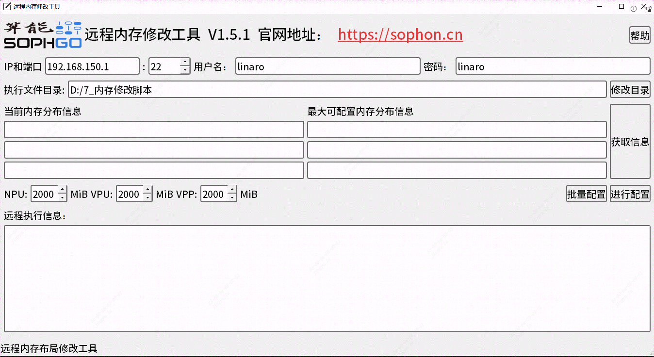

  3. 修改“进行配置”按钮等高的三个数字框,它们代表了需要配置的 NPU、VPU、VPP 各个部分的内存大小(单位 MiB,十进制)。
../_images/qt_many_2.png
图 8.3 远程内存修改工具进行配置

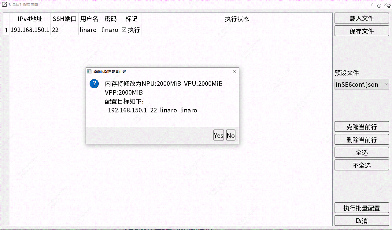

  1. 点击远程内存布局修改工具中的“批量配置”按钮。其中,“载入文件”,可以载入一个json格式保存的远程批量信息文件,可以实现远程微服务器一键导入。若您使用的是SE6系列微服务器,“预设文件”中 “inse6conf”代表在SE6控制板上运行该程序的配置,“outse6conf”代表在SE6通过默认SSH端口运行该程序的配置。
  2. 配置好需要修改内存的批量远程目标后,点击“批量配置”,在弹出的窗口中选择“yes”,在多台远程设备内存修改时,远程微服务器将会自动重启。执行文件目录下会存放所有远程设备的执行文件。
