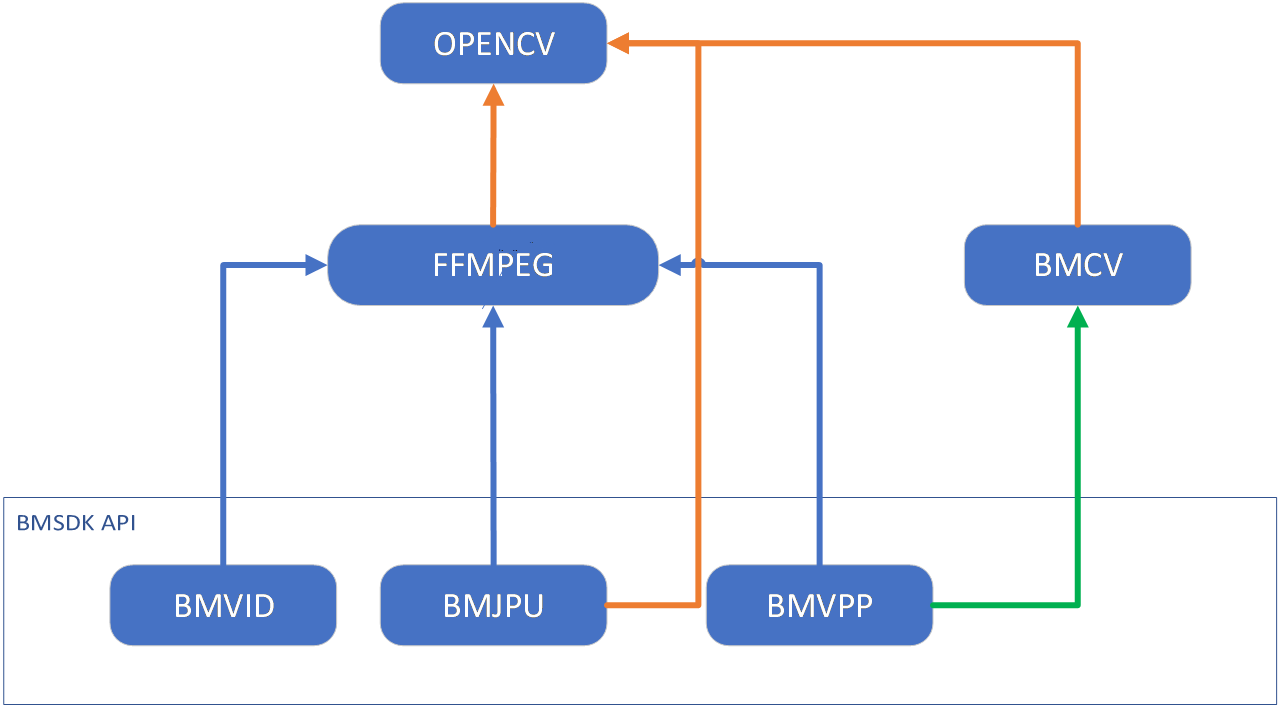

这三个框架层级关系如图所示
图 1 OPENCV/FFMPEG/BMCV与BMSDK之间的层级调用关系
在很多应用场景下,需要用到某个框架下的特殊功能,因此在第4节中给出了三个框架之间灵活转换的方案。这种转换是不需要发生大量数据拷贝的,对性能几乎没有损失。

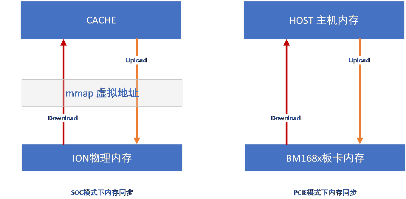

在后续的讨论中,内存同步问题是应用调试中经常会遇到的,比较隐蔽的问题。我们通常统一用设备内存和系统内存来称呼这两类内存间的同步。根据BM168x产品类型的不同,这两个内存在SOC模式和PCIE模式下分别具有不同的含义。
SOC模式,是指用BM168x中的处理器作为主控处理器,BM168x产品独立运行应用程序。典型的产品有SE5、SM5-soc模组。在这类模式下,采用Linux系统下的ION内存对设备内存进行管理。在SOC模式下,设备内存指ION分配的物理内存,系统内存其实是cache,这里的命名只是为了和PCI E模式保持一致。从系统内存(cache)到设备内存,称为Upload上传(实质是cache flush);从设备内存到系统内存(cache),称为Download下载(实质是cache invalidation)。在SOC模式下,设备内存和系统内存最终操作的其实是同一块物理内存,大部分时间,操作系统会自动对其进行同步,这也导致内存没有及时同步时的现象更加隐蔽和难以复现。
PCIE模式,是指BM168x产品作为PCIE板卡形态插到服务器主机上进行工作,应用程序运行在服务器主机的处理器上。在PCIE模式下,设备内存指PCIE板卡上的物理内存,并不包含在服务器主机内存中;系统内存指服务器主机中的内存。从系统内存到设备内存,称为Upload上传(实质是pcie写数据);从设 备内存到系统内存,称为Download下载(实质是pcie读数据)。在PCIE模式下,设备内存和系统内存是物理上完全独立的两块物理内存,必须通过Download/Upload操作才能保证这两块内存保持同步。
图 2 内存同步模型
FFMPEG和OPENCV两个框架都提供了内存同步操作的函数。而BMCV API只面向设备内存操作,因此不存在内存同步的问题,在调用BMCV API的时候,需要将数据在设备内存准备好。
在OPENCV框架中,部分函数的形参中就提供了update的标志位,当标志位设置true的时候,函数内部会自动进行内存同步操作。这部分可以参考后续的第二章第3节的API介绍。用户也可以通过bmcv::downloadMat() 和 bmcv::uploadMat()两个函数,主动控制内存同步。同步的基本原则是:a) opencv原生函数中,yuv Mat格式下设备内存中的数据永远是最新的,RGB Mat格式下系统内存中的数据永远是最新的 b) 当opencv函数向BMCV API切换的时候,根据上一个原则,将最新数据同步到设备内存中;反之,从BMCV API向opencv函数切换的时候,在RGB Mat下将最新数据同步到系统内存中。c) 在不发生框架切换的时候,要尽量减少内存同步的操作。频繁的内存同步操作会明显降低性能。
在常规FFMPEG框架中,有两类称之为软(常规)和硬(hwaccel)的codec API和filter API。这两套API的框架都可以支持BM168x的硬件视频编解码和硬件图像filter,从这个角度上说,所谓的软解码和硬解码在底层性能上是完全一样的,只是在使用习惯上的区别。软codec/filter API的使用方式和通常ffmpeg 内置codec完全一致,硬codec/filter API要用-hwaccel来指定使能bmcodec专用硬件设备。当在软codec API和filter API中,通过av_dict_set传入标志参数“is_dma_buffer”或者”zero_copy”,来控制内部codec或filter是否将设备内存数据同步到系统内存中,具体参数使用可以用ffmpeg -h来查看。当后续直接衔接硬件处理的时候,通常不需要将设备内存数据同步到系统内存中。
在hwaccel codec API和filter API中,内存默认只有设备内存,没有分配系统内存。如果需要内存同步,则要通过hwupload和hwdownload filter来完成。
综上所述,OPENCV和FFMPEG框架都对内存同步提供了支持,应用可以根据自己的使用习惯选择相应的框架,对数据同步进行精准控制。BMCV API则始终工作在设备内存上。

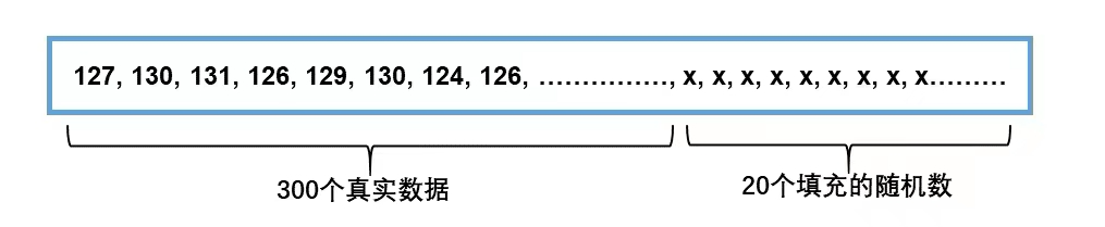

在SOC模式下,由于硬件限制,OpenCV库的Mat对象中,step值会被自动设置为64bytes对齐,不足64bytes的数据用随机数补齐。而在PCIE模式下,Mat的step不存在64bytes的对齐限制。例如,一张100*100的图片,每个像素的RGB由3个U8值表示,正常的step值为300,但 是经过64bytes对齐,step值最终为320。如下图所示,Mat对象的data中,每一个step的数据是连续的320个bytes,其中前300个是真实数据,后面20个是自动填充的随机数。
图3 对齐填充
在SOC模式下,由于填充了多余的随机值,Mat对象中存储数据的data变量不能直接传递给BMRuntime库的API做推理,否则会降低模型的准确率。请在最后一次BMCV做变换的时候,将stride设置为非对齐方式,多余的随机填充数据会被自动清除掉。

4.2.3.21. void bmcv::uploadMat(Mat &mat)¶
函数原型 |
void bmcv::uploadMat(Mat &mat) |
功能 |
cache同步或者设备内存同步接口。当执行此函数时,cache中内容会flush到实际内存中(SOC模式),或者host内存同步到PCIE卡设备内存(PCIE模式)。 |
输入参数 |
Mat &mat - 输入的需要内存同步的mat对象 |
输出参数 |
无 |
返回值 |
无 |
合理调用本接口,可以有效控制内存同步的次数,仅在需要的时候调用。这在PCIE模式下更为重要,因为每次PCIE设备内存的同步时间耗时较大。 |
4.2.3.22. void bmcv::downloadMat(Mat &mat)¶
函数原型 |
void bmcv::downloadMat(Mat &mat) |
功能 |
cache同步或者设备内存同步接口。当执行此函数时,cache中内容会invalidate(SOC模式),或者PCIE卡设备内存同步到host内存中(PCIE模式)。本接口的内存同步方向与3.21接口正好相反 |
输入参数 |
输出参数 |
无 |
返回值 |
无 |

Opencv有大量的图像处理函数在host 处理器上实现,这样在PCIE环境下,就造成了host和板卡device设备之间交换同步内存的需求,而这种内存同步的速度要远远慢于内存cache的数据同步速度,从而给PCIE环境下的应用开发造成了瓶颈。而我们在的BM168x板卡上的每颗SOC都有强大的ARM Cortex A53处理器资源,目前在PCIE环境下处于闲置状态,因此BMCPU Opencv试图将Host Opencv和Device Opencv之间的功能函数映射起来,将Host Opencv的操作实际用Device Opencv的操作来实现,保证所有的数据都在Device Memory中进行,无需通过PCIE和host发生交换,从而一方面降低对Host 处理器的压力,降低处理器的处理性能要求,另一方面提高运行速度,消除PCIE带宽所带来的瓶颈。
BMCPU OPENCV的函数用法与原生OPENCV完全一致,只是为了区别在前面加上”bmcpu_”前缀。
4.2.8.2. 使用说明¶
说明1.凡是用BMCPU OPENCV改造过的接口,最新数据都位于device memory中。
这点与之前的opencv cache管理策略有不同。之前在YUV Mat中,最新数据都位于device memory中,而在RGB Mat中,最新数据都位于host memory中。经过BMCPU OPENCV引入后,后续当函数支持到足够数目的时候,我们将在PCIE模式下,无论RGB Mat还是YUV Mat都以device memory为准,这样所有的pcie opencv操作的内存都移到了device memory上,不占用host memory。在达到这个目的之前,为了兼容原有opencv函数的调用,保留原函数,然后统一加上”bmcpu_”前缀的方式,重命名已修改的函数。可以查询我们的已完成函数列表来做对应操作。
对于列表中的函数,无论yuv Mat还是RGB Mat最新数据都在device memory中。当客户需要将其同步到host memory中的时候,需要手动调用bmcv::downloadMat()接口,当需要将host memory中的数据同步到device memory中时,需要调用bmcv::uploadMat()接口。
这点尤其重要,在调用改造过的函数前,如果最新数据在host memory中,就需要将其同步到device memory。这在当Mat采用Scalar::all(),Zeros(), Ones()等函数初始化的时候尤其容易忽略,这时候要记得调用bmcv::uploadMat()将初始化同步到设备内存中。反之,当函数结束,后续处理需要在host memory中进行的时候,就需要调用bmcv::downloadMat()下载下来。
当输入输出Mat没有device内存的时候,函数会自动同步到host内存中,并且释放内部开辟的device内存。

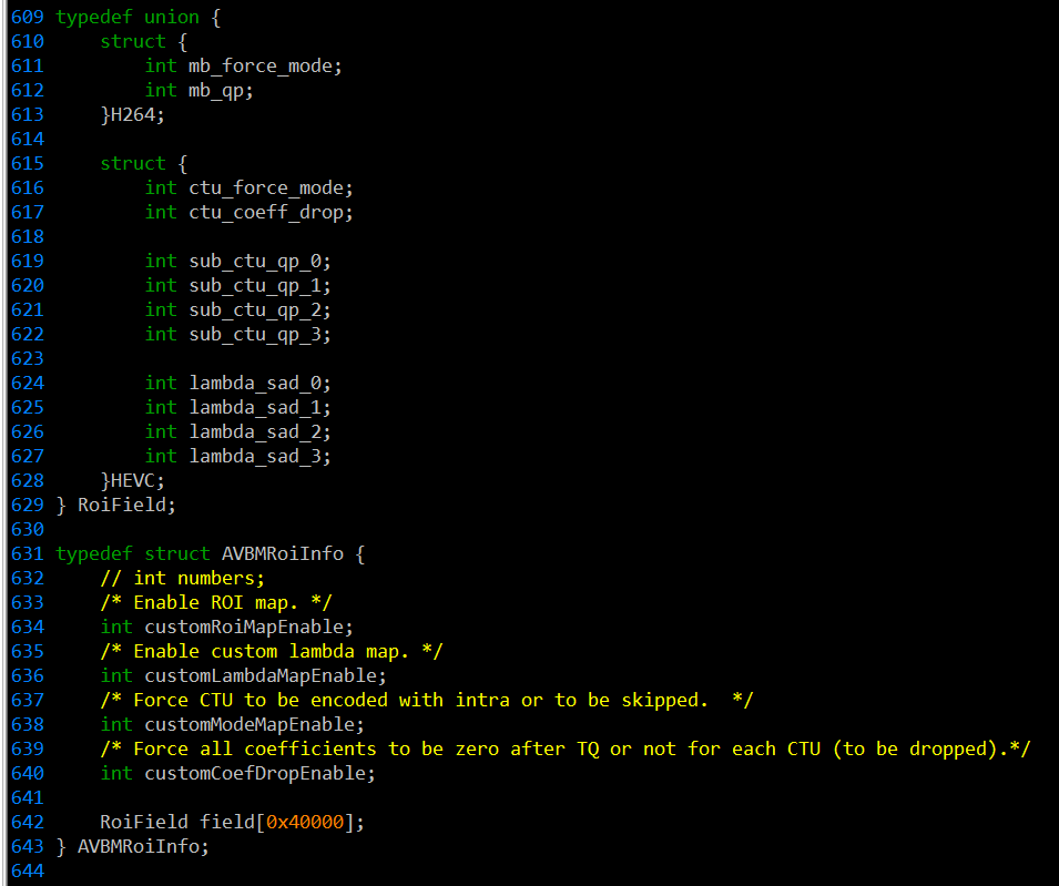

4.3.10. 硬件编码支持roi编码¶
字段说明:
QP Map
H264下QP以宏块16x16为单位给出。HEVC下QP以sub-ctu(32x32)为单位给出。QP对应的就是video编码中的Qstep,取值范围为0-51.
Lamda Map
lamda是用来控制和调节IP内部的RC计算公式
cost = distortion + lamda * rate
这个调节参数仅在HEVC下有效,允许以32x32 sub-CTU模块为单位控制。
Mode Map
这个参数用来指定模式选择。 0 – 不适用 1 – skip mode 2- intra mode。H264下以宏块16x16为单位控制,HEVC下以CTU 64x64为单位控制。
Zero-cut Flag
仅在HEVC下有效。将当前CTU 64x64残差系数全部置为0,从而节省出更多的比特给其他更重要的部分。
