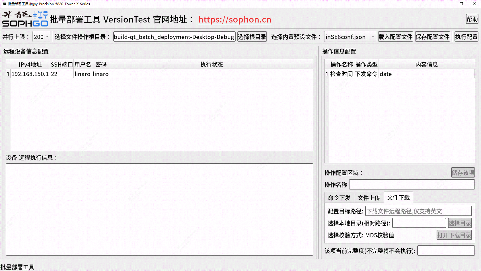

如下图为图形化模式的主界面;
../_images/mainwindow.PNG
图 7.6 图形化模式主界面

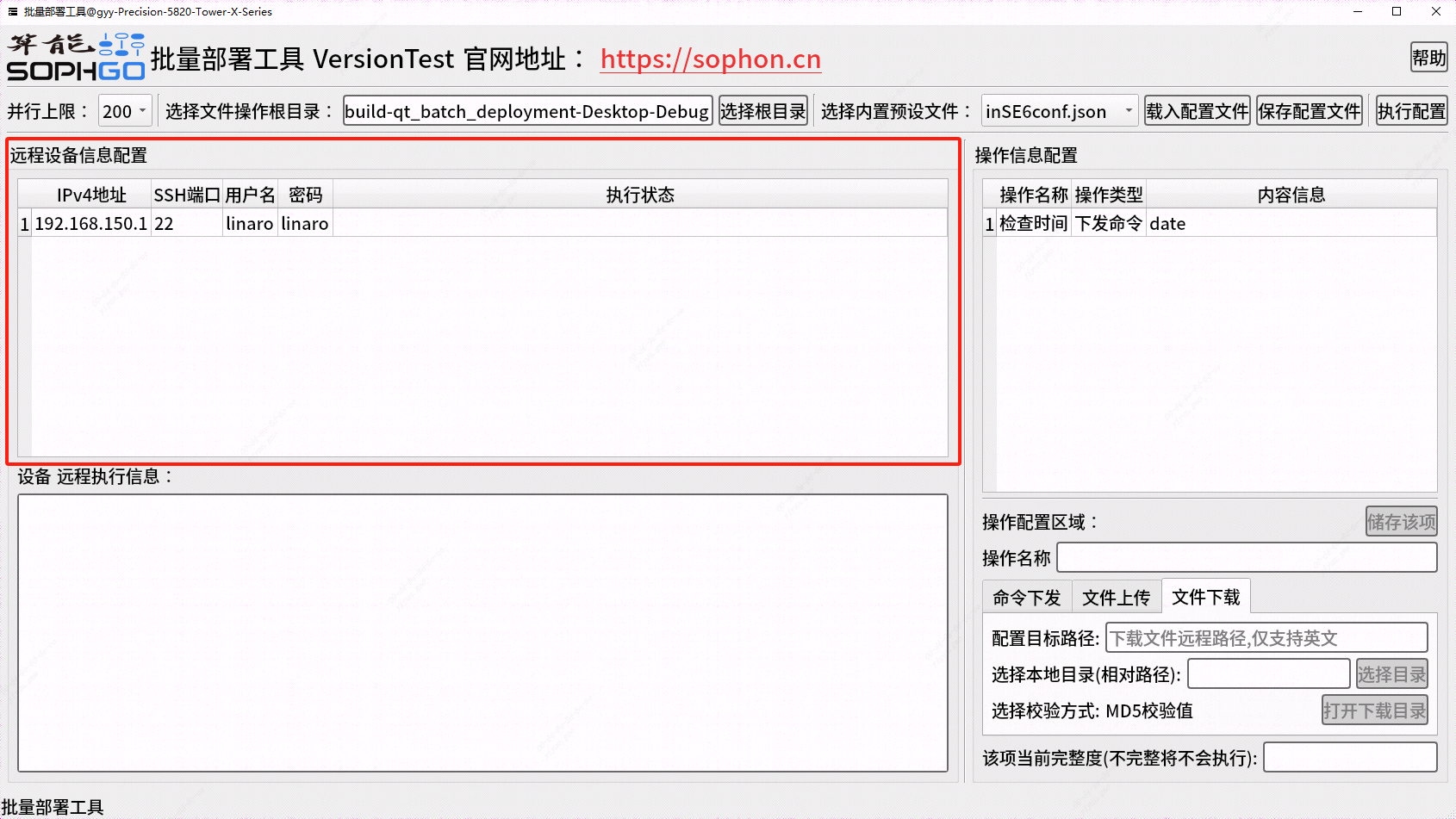

  1. 进行远程设备信息配置:
../_images/remoteinfo.png
图 7.8 远程设备信息配置区域
红色框部分为远程设备信息配置框,用来配置远程设备的基本信息;
信息包含:
1. IPv4地址:设备的IP地址;
2. SSH端口:通过SSH连接设备的端口号;
3. 用户名:通过SSH连接设备的用户名;
4. 密码:通过SSH连接设备相应用户的密码;
可以通过右键已配置的设备信息进行添加或删除设备信息,设备添加方式为克隆当前设备信息,克隆完成后进行修改;

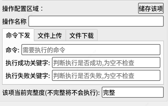

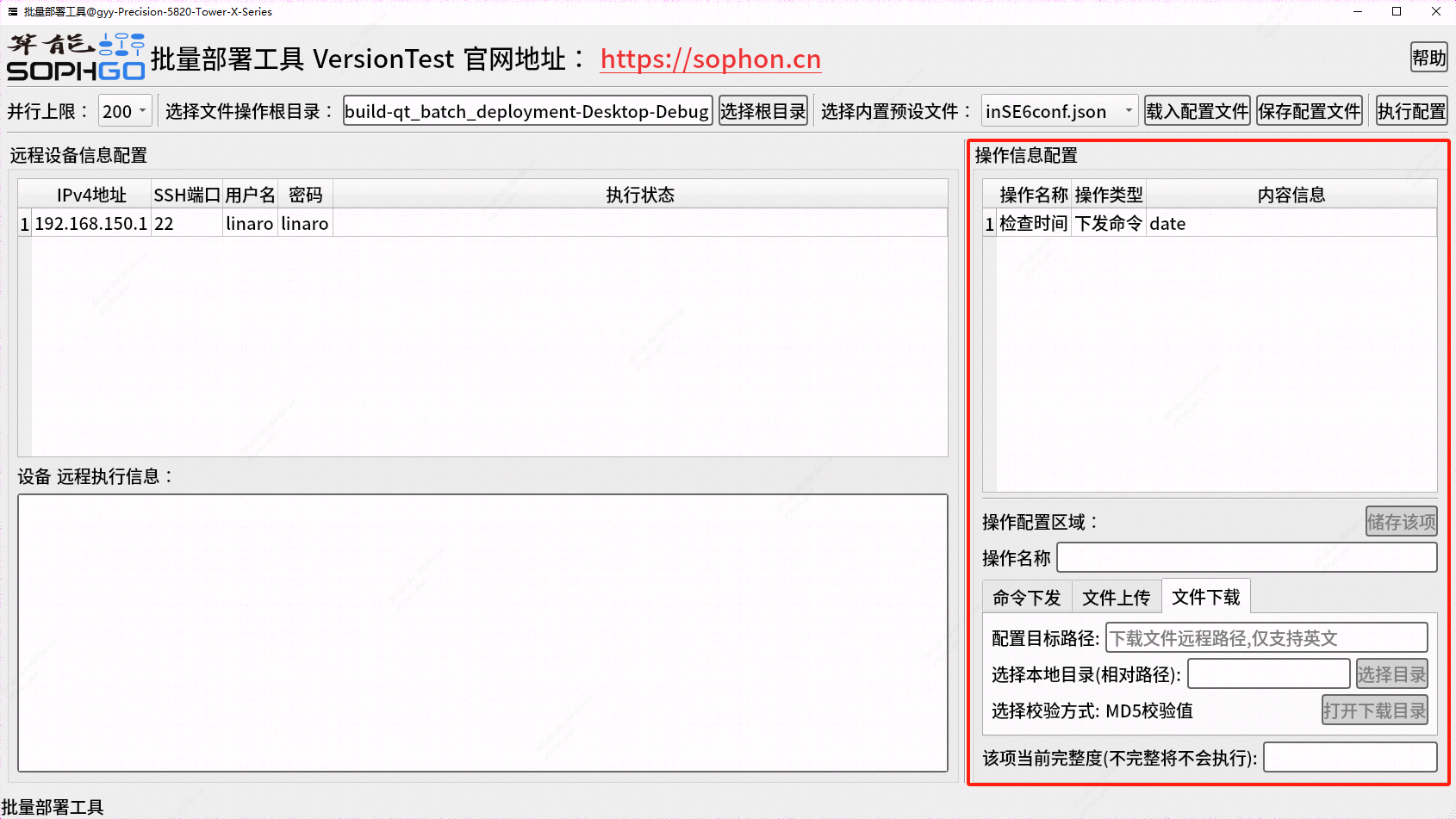

  1. 进行操作信息配置:
../_images/optinfo.png
图 7.9 操作信息配置区域
在红色框部分中进行需要批量执行的操作配置;
通过右键已配置的操作信息进行添加或删除需要执行的操作信息,设备添加方式为克隆当前设备信息,克隆完成后进行修改;
批量操作共分为三类:
3.1 命令下发
../_images/cmd.png
图 7.10 命令下发类操作配置区域
即在目标设备上执行这里定义的指令,执行完成后会返回执行结果;
同时可以通过输入执行成功/失败关键字对执行结果进行判断,为空时不进行检查;

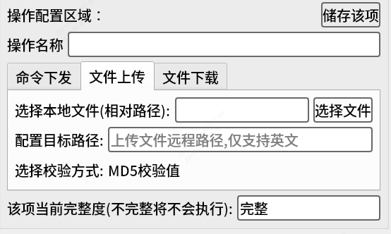

3.2 文件上传
../_images/fileupload.png
图 7.11 文件上传类操作配置区域
选择将本地文件批量上传到目标设备上,通过点击选择文件选择需要上传的文件;
在配置目标路径中配置目标设备上的文件路径,需要为绝对路径且为全英文路径;

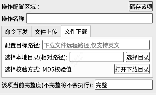

3.3 文件下载
../_images/filedownload.png
图 7.12 文件下载类操作配置区域
将目标设备上的文件下载至本地;
在配置目标路径中配置目标设备上的需要下载的文件路径,需要为绝对路径且为全英文路径;
点击选择目录选择文件下载到的本地路径;

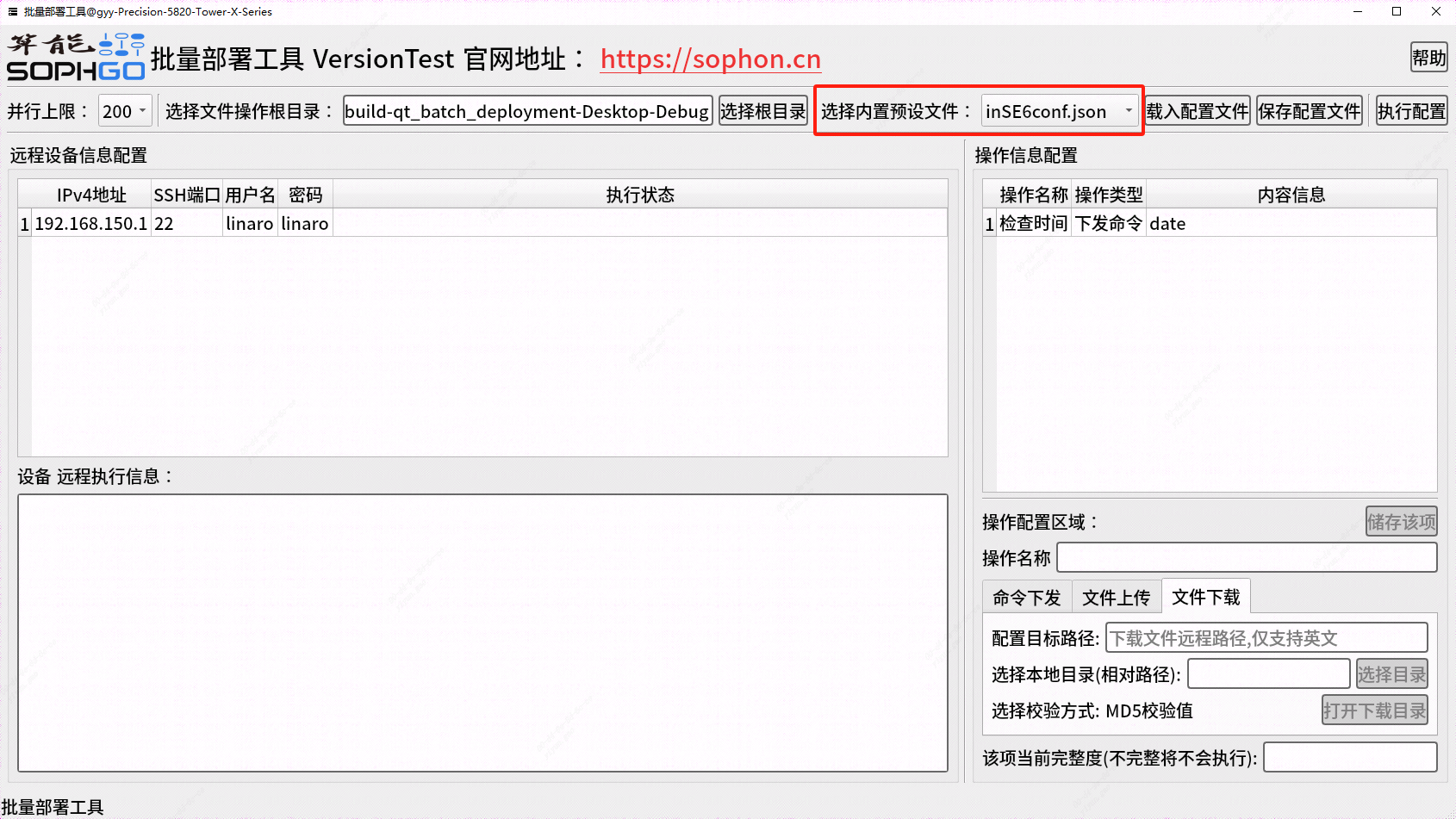

  1. 选择内置预设文件(可选):
../_images/profile.png
图 7.13 选择内置预设文件区域
工具提供了inSE6conf.json和outSE6conf.json两个预置文件,用于SE6上的批量部署;

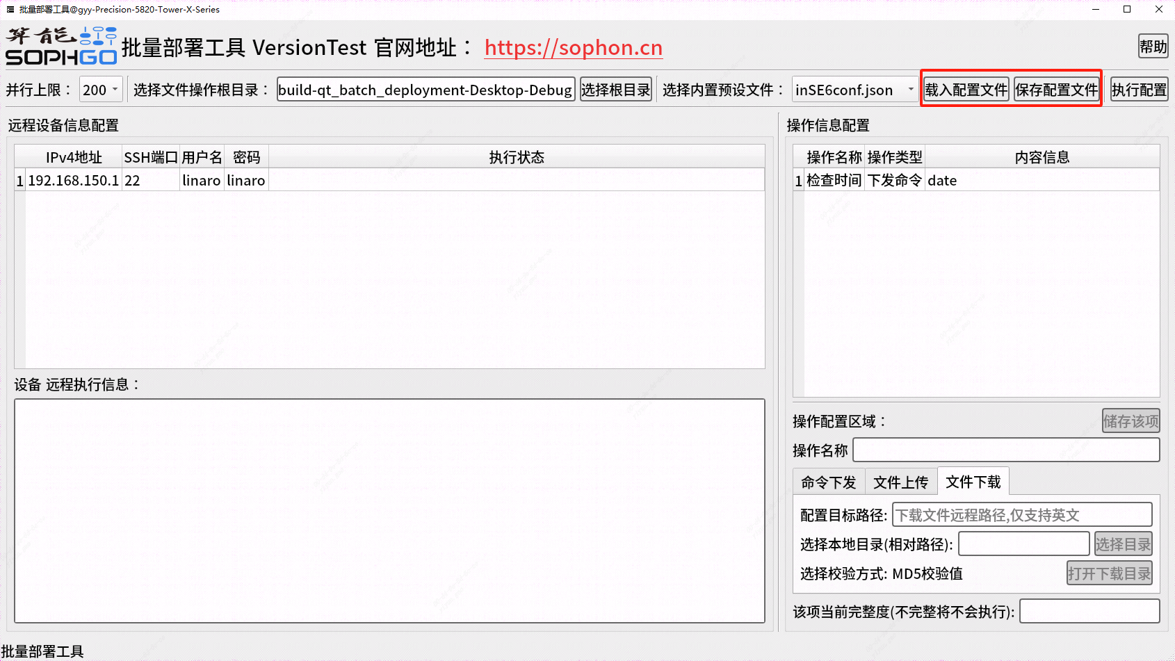

  1. 载入/保存配置文件(可选):
../_images/loadsavefile.png
图 7.14 载入/保存配置文件区域
因为每次启动批量部署工具时配置信息会被初始化,因此可以选择将已配置好的配置项进行保存,点击保存配置文件进行保存;
可以通过载入配置文件对已保存的配置文件进行读取;

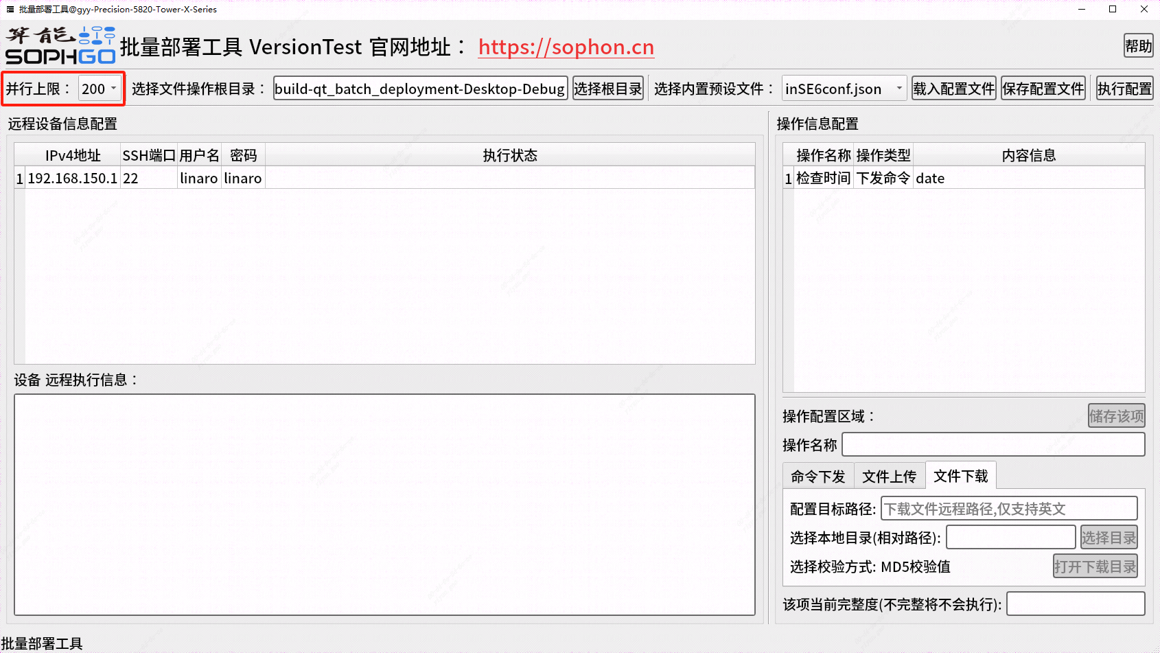

  1. 配置并行上限:
../_images/parallel.png
图 7.15 配置并行上限按钮
这里可以选择最大并行上线已控制运行时的负载;
默认值为200,可以调整为200,100,50,20,2;

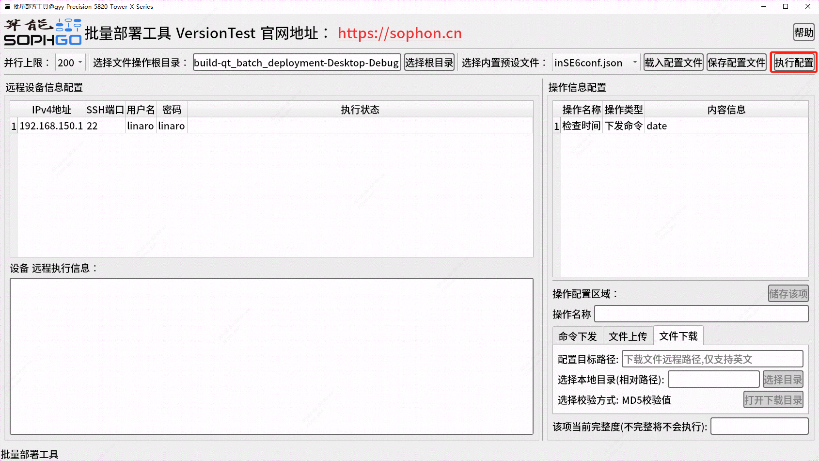

  1. 点击执行配置按钮,开始进行批量部署;
../_images/run.png
图 7.16 执行按钮
在部署完成后,会在红色框的位置打印返回信息;
../_images/result.png
图 7.17 执行结果返回区域
多台设备的打印信息使用分页进行切换;
