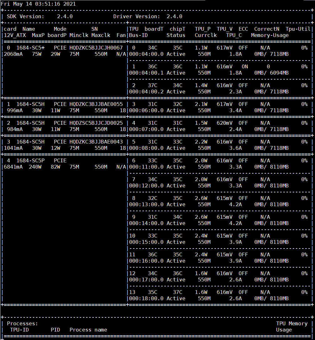

图1为SC5+(三芯)/SC5H/SC5P(八芯)的显示状态,每张卡之间用=======隔开,最左边显示的板卡级别的属性,右边和中间显示的是单个npu的状态。
bm-smi是一个可执行文件,不依赖其他动态库,位于/opt/sophon/libsophon-current/bin目录下,上图为一个执行bm-smi的示意图。
5.1.3. 各项参数的含义
下面逐一介绍每个部分代表的含义。
Fri Aug 7 14:18:57 2020执行bm-smi时的时间日期,这里只是示例,实际执行时可能和这里显示的不同
Lib Version: 2.3.2:sdk的版本号,这里只是示例,实际执行时可能和这里显示的不同
Driver Version: 2.3.2:驱动的版本号,这里只是示例,实际执行时可能和这里显示的不同
Card : 物理板卡id号
Mode: PCIe or SOC mode
SN : 板卡序列号(共17位)
TPU : 智能视觉深度学习处理器的设备号
BoardT:板级温度
chipT:片上温度
TPU_P:智能视觉深度学习处理器模块功耗
TPU_V:智能视觉深度学习处理器模块电压
ECC: DDR ECC是否使能
CorrectNum:若DDR使能,纠正错误的次数
Tpu-Util:智能视觉深度学习处理器的瞬时利用率
12V_ATX:板级12V供电电流
MaxP:板卡最大功耗
boardP:板级功耗
Minclk:智能视觉深度学习处理器最小工作频率
Maxclk:智能视觉深度学习处理器最大工作频率
Fan:风扇转速,显示N/A 表示本卡无风扇,显示F 表示有风扇故障
Bus-ID:PCIe模式下domain:b:d.f
Status:板卡状态,Active为活动状态, Fault为故障状态
Curclk:智能视觉深度学习处理器当前工作频率,显示的值的颜色根据当前工作频率而不同,550M(bm1684)或1000M(bm1684x)显示白色,75M显示红色,其他频率显示黄色;红色和黄色用于提示用户当前工作频率不是最大工作频率。显示不同颜色只在2.1.0版本及以上版本才有。
TPU_C: 智能视觉深度学习处理器模块的工作电流
Memory-Usage:gmem总数和已使用数量;默认106M表示VPU的固件占用的内存大小。板卡上的memory有可能分布在不同的地址空间,我们分配的内存都是地址连续的内存,而且由于每次分配的大小不一样,会导致内存的碎片化,所以有可能出现利用率达不到100%的情况。

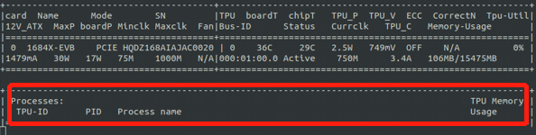

下面显示的是每个设备上每个进程(或者线程)占用的gmem的数量。
注意事项:
1、因为我们的板卡是支持多任务多用户同时使用的,理论上可以有无限个进程创建无限个handle申请global memory,可以使用上下方向键以及翻页键去查看所有的process占用gmem的信息,通过标记保存成文件,也是包含所有process信息的。
2、process占用的gmem信息,每一行显示的是这个process创建的一个handle对应的gmem,如果这个process创建了多个handle,那么每个handle占用的gmem信息是单独一行显示的。

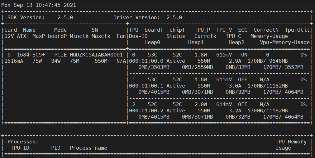

2.5.0 display mode添加了对heap和vpu内存监控显示,使用方法为
bm-smi --opmode=display_memory_detail![]()

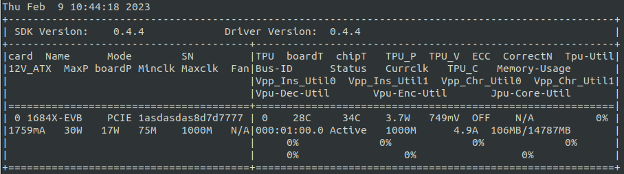

同时还添加了对vpu和jpu的利用率显示,使用方法为
bm-smi --opmode=display_util_detail![]()

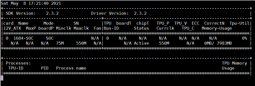

5.1.7. bm-smi用于SOC模式
PCIe 模式bm-smi支持上述所有功能,SOC 模式 bm-smi界面显示支持功能如图2所示,N/A表示该功能不支持;参数只支持opmode=display、file、lms和loop。
SOC模式bm-smi使用方法:登录soc后,直接运行bm-smi即可,
bm-smi or bm-smi --opmode=display
