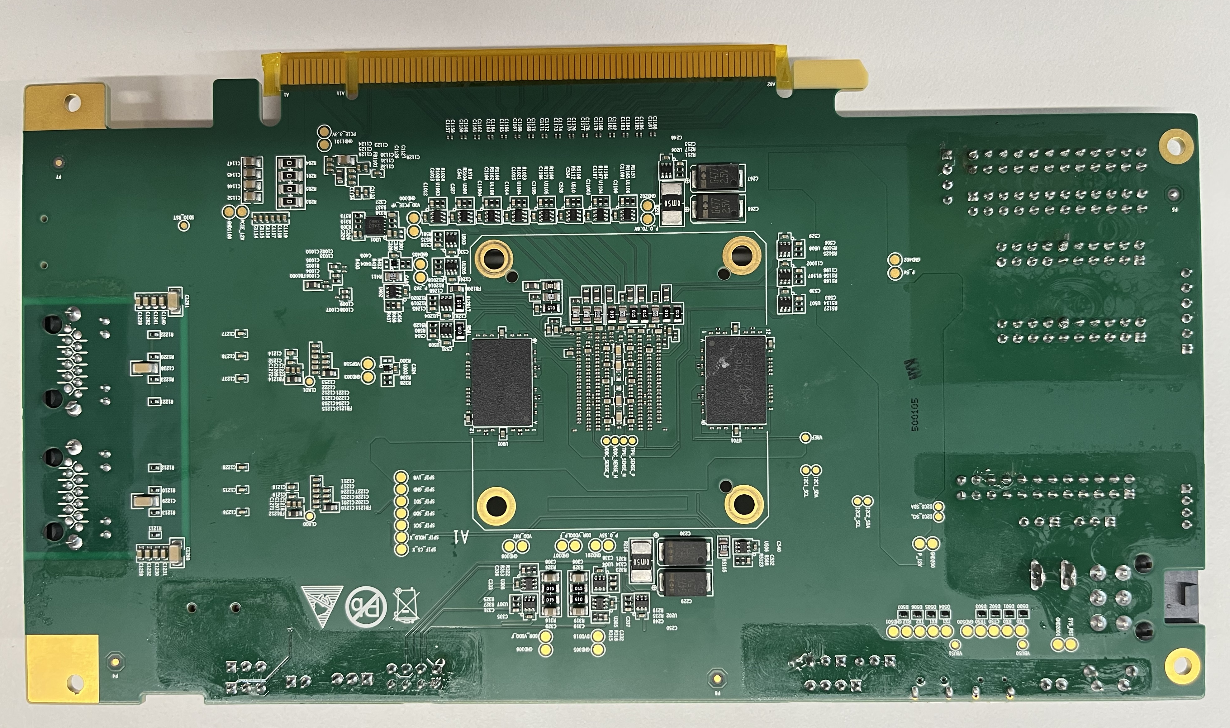

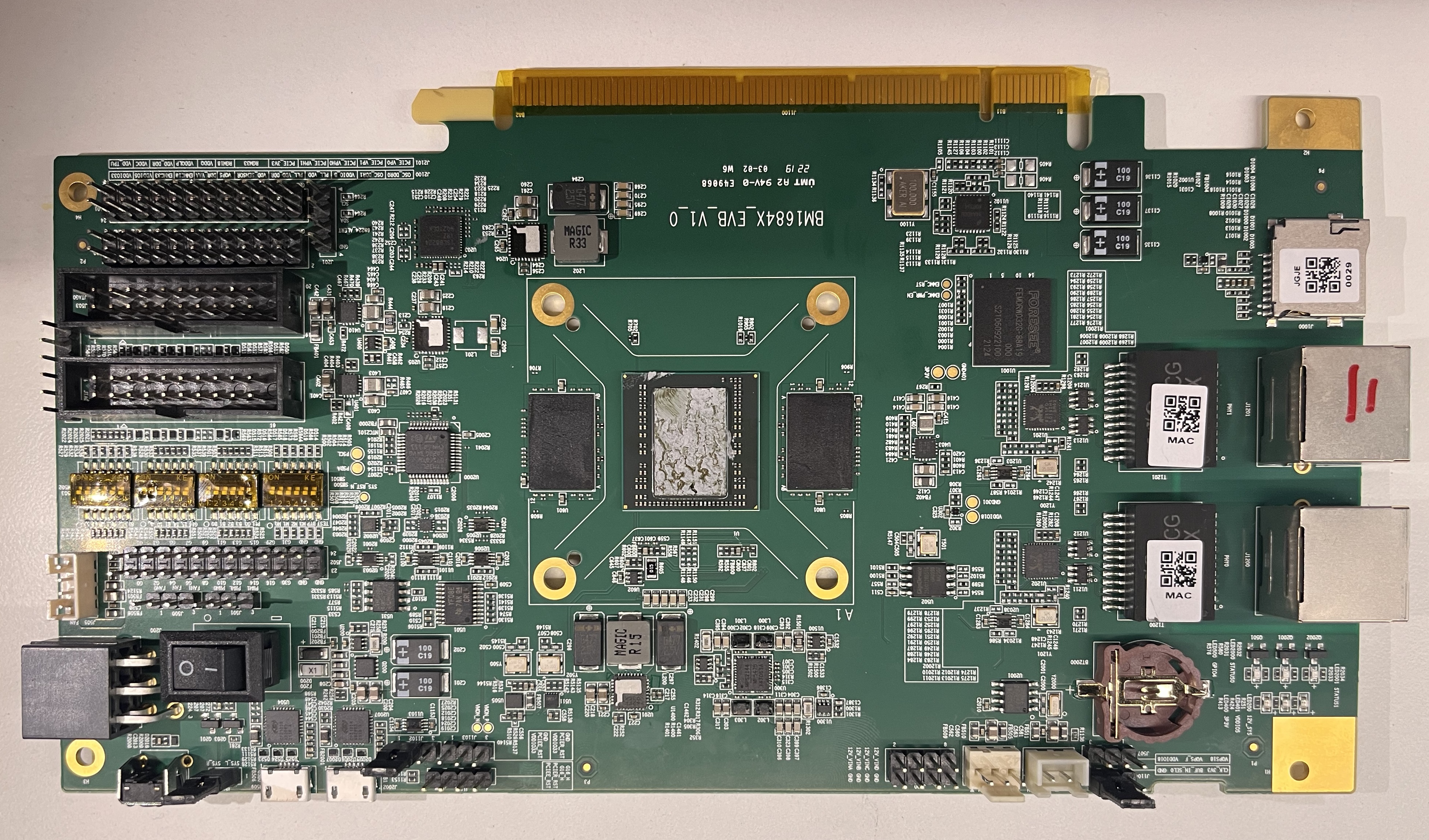

BM1684X 智算模组仅指包括BM1684X、LPDDR4X、eMMC等核心组件的板卡,如下图:
BM1684X EVB 正面
_images/image8.png
BM1684X EVB 背面
_images/image9.png

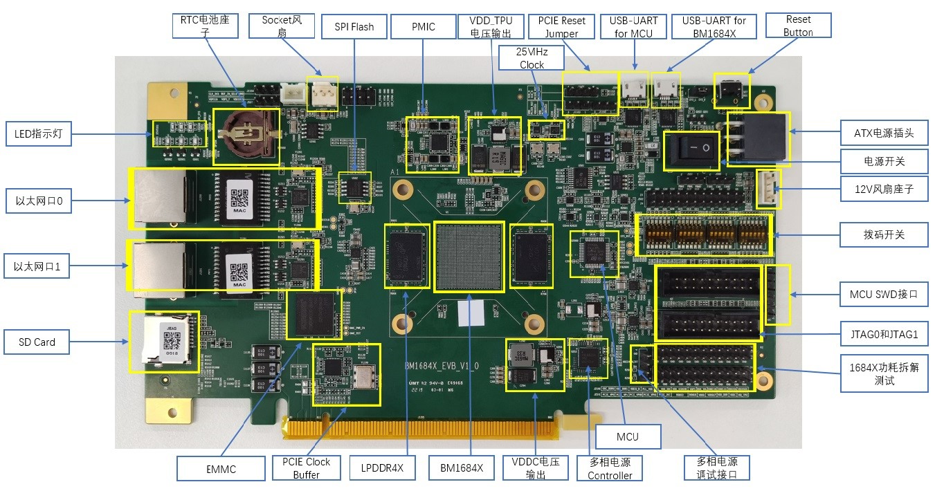

各部件位置指示图如下:
_images/image51.jpg
为方便后面的描述,下文以“核心板”指代这块板卡。

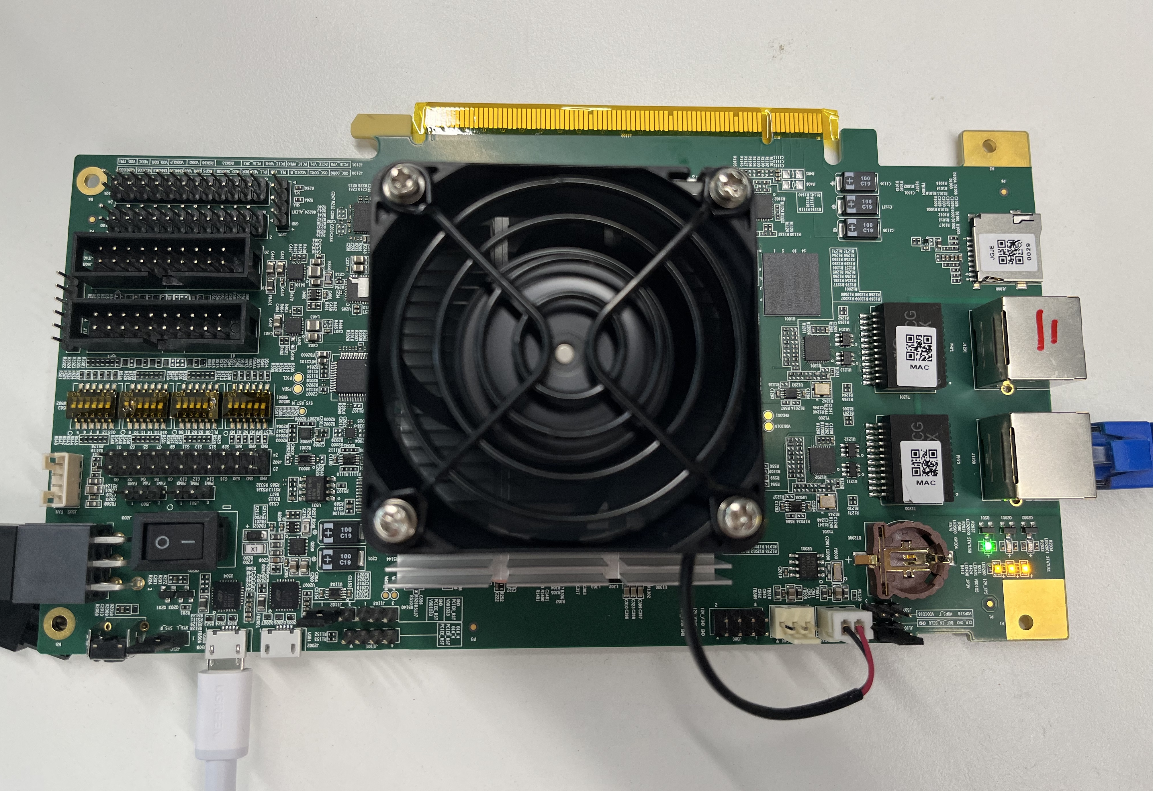

为方便调试,建议您准备如下附件:
  1. USB转UART线缆一条:核心板引出的UART0(UART for BM1684X)为调试口,TTL电平,波特率115200,8比特数据,1比特停止位,无奇偶校验,无硬件流控。
  2. 以太网线缆一条:接以太网口0(eth0),预装系统默认设置为DHCP,所以将 BM1684X 通过eth0和您的调试机都部署在同一路由器下比较方便。
  3. SD卡一张:刷机或调试时使用,建议8GB/class10或更高规格。
  4. image8与您的底板设计相匹配的电源:如果您使用我们提供的参考底板,配套直流电源输出为12V/10A,5.5*2.1mm母头,中心为正极。
  5. 散热:请安装散热片、风扇等必要的散热设备,以免出现过热关机等异常状况。
上电开机
一切就绪后,您就可以为底板加电了,如果您使用我们提供的参考底板,请先插上电源,然后拨电源键(此时从串口终端应该也应可以看到log打印了),指示灯正常状态如下:
_images/image12.png

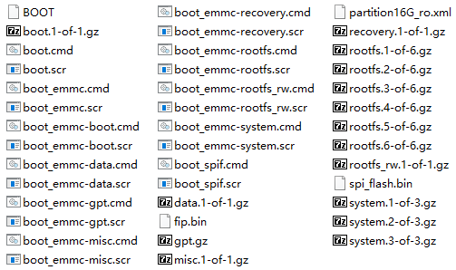

请将SD卡格式化为FAT32格式(如果SD卡上有多个分区,只能使用第一个分区),大小为1GB以上。
请下载 BM1684X 最新刷机包,地址请见FAQ节:
请将下载的压缩包解压到SD卡根目录。确认文件如下(数量不一定相同):
_images/image18.png

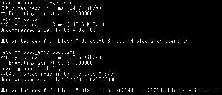

请将 BM1684X 断电,插入SD卡,并连接串口终端,然后给 BM1684X 上电。您将看到 BM1684X 自动进入刷机流程:
_images/image19.png
刷机通常耗时约3分钟,结束后,会看到拔掉SD卡并重启 BM1684X 的提示,请依照操作即可:
_images/image20.png

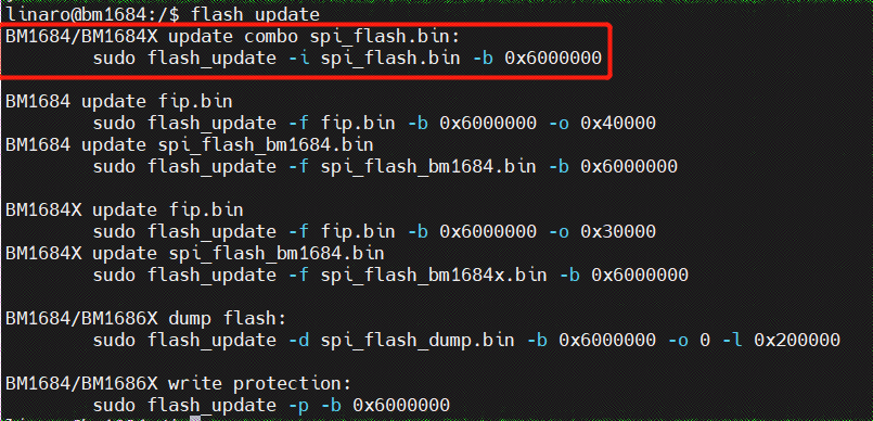

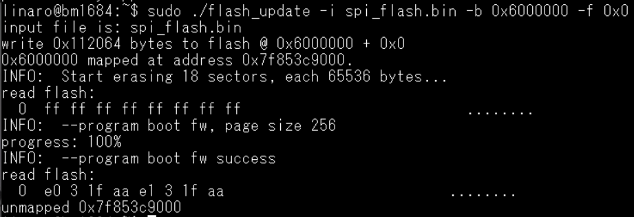

替换bootloader:请将您要更新的spi_flash.bin文件上传到 BM1684X ,然后执行sudo flash_update -i ./spi_flash.bin -b 0x6000000,成功后可以看到如下log:
_images/image21.png
可以执行flash_update查看帮助:
_images/image90.png

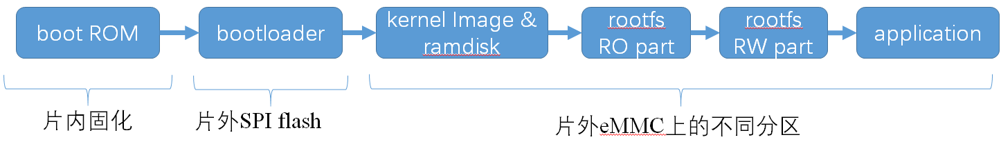

BM1684X 的系统软件属于典型的嵌入式ARM64 Linux,由bootloader、kernel、ramdisk和Ubuntu 20.04 构成,当开机后,依次执行如下:
_images/image22.png
其中:boot ROM、bootloader基于arm-trusted-firmware和u-boot构建;kernel基于Linux的5.4分支构建;Ubuntu 20.04 基于Ubuntu官方arm64源构建,不包含GUI相关组件。

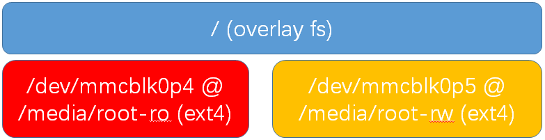

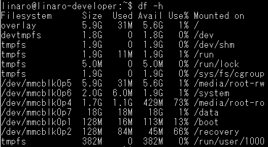

关于第四和第五分区的说明:第四分区存储了Ubuntu 20.04 系统的关键部分,挂载为只读;第五分区存储Ubuntu 20.04 运行过程中产生的文件,挂载为可读可写。两个分区通过overlayfs聚合后挂载为系统的根目录,如下图所示:
_images/image23.png
用户通常无需关注此细节,对于日常使用来说是透明的,正常操作根目录下文件即可,但当用df等命令查看分区使用率等操作时请知悉此处,如下图:
_images/image24.png

build_fip
得到新的spi_flash.bin,请将此文件放置到板卡上,参考2.2.b中的方式用flash_update工具更新后重启系统即可。

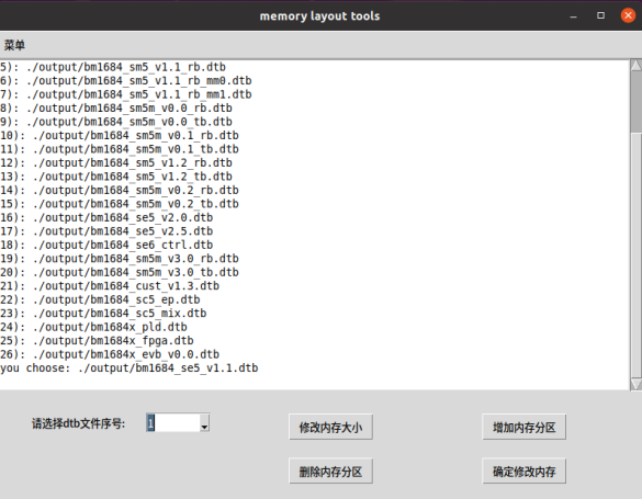

本工具需要运行在PC机上,不可在板卡上直接运行推荐使用Ubuntu 20.04系统,Python 3.8版本环境。 如果您想直接修改当前板卡上的内存布局,请获取工具包,路径在http://219.142.246.77:65000/fsdownload/5ajzpas1H/BSP%20SDK的memory_layout_modification_tool目录下,仅用到这个文件夹,不需要其它完整的源码和交叉编译工具链等。其中包含如下文件:
├── dtc → device tree compiler
├── dumpimage → itb解包工具
├── gen_mm_dts.py → 生成memory layout描述的脚本
├── gen_mm_dts.sh → 配合同名python脚本使用的expect脚本
├── gui_new_update_itb_its.py → 修改内存界面工具脚本
├── mkimage → itb打包工具
├── new_update_itb_its.py → 修改内存命令行脚本
├── new_update_itb_its.sh → 配合同名python脚本使用的expect脚本
└── reassemble.sh → 打包itb的脚本

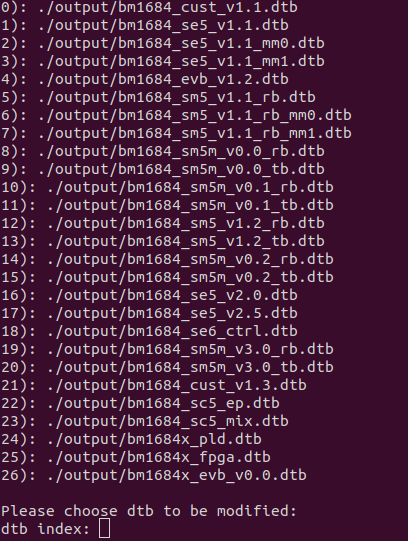

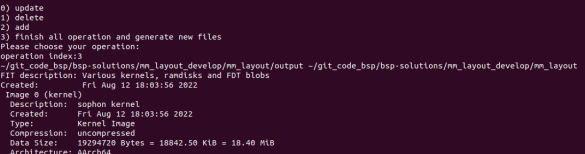

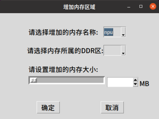

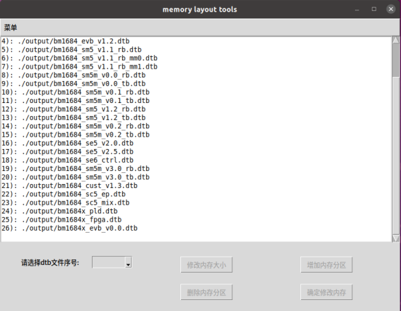

您直接用到的是new_update_itb_its.py和gui_new_update_itb_its.py脚本;其中new_update_itb_its.py是以命令行的方式进行修改内存布局操作,没有窗口界面;而gui_new_update_itb_its.py运行后会显示一个修改内存布局操作界面,适合带有桌面的Ubuntu系统。这两个脚本的具体操作步骤如下:
(一)new_update_itb_its.py脚本操作步骤:
1.从板卡的/boot目录下copy出emmcboot.itb和multi.its两个文件放到脚本同级目录下(即mm_layout/目录下)。
2.在mm_layout目录下,使用Python运行new_update_itb_its.py文件:
python3 new_update_itb_its.py
它会解开emmcboot.itb,然后提示您选择要修改哪个device tree;进入到所需要修改dtb文件的选择页面;标准版SM5对应的文件为bm1684_asic_modm.dtb。
_images/image42.png

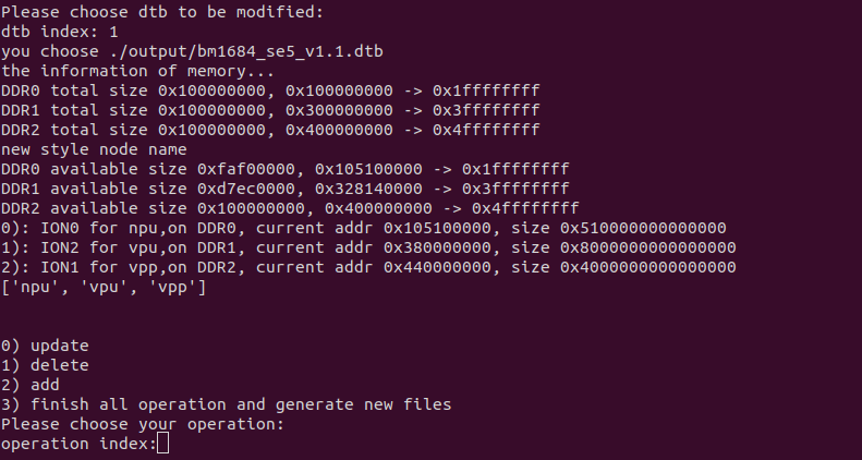

您可以通过在板卡上执行以下命令获取板卡对应的dtb文件名称:
cat /proc/device-tree/info/file-name

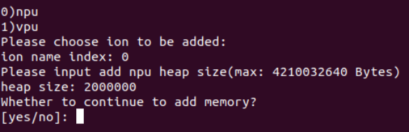

3.输入所需要修改的板卡的dtb文件的序号,之后会列出当前这份device tree里的内存状况,并进入内存布局的功能操作选择流程:
_images/image43.png
如上图,先列出了所有DDR channel的物理内存大小。然后列出了每个DDR channel上除去固定分配区域后还有多少可以调整的。接下来就会逐个列出NPU、VPP、VPU三个区域所在DDR channel起始地址和大小;同时显示能够对内存布局的进行的操作。

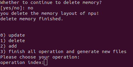

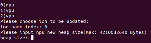

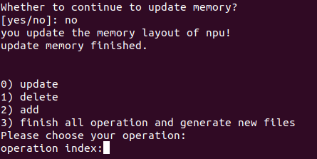

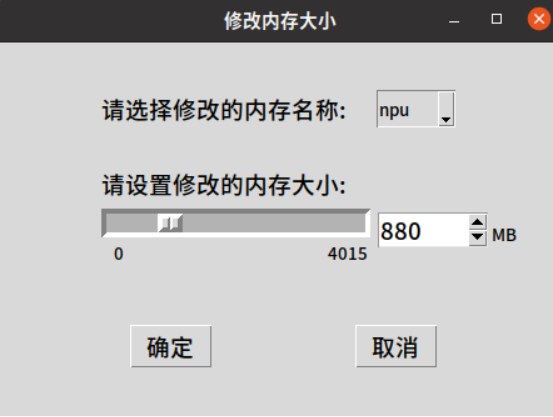

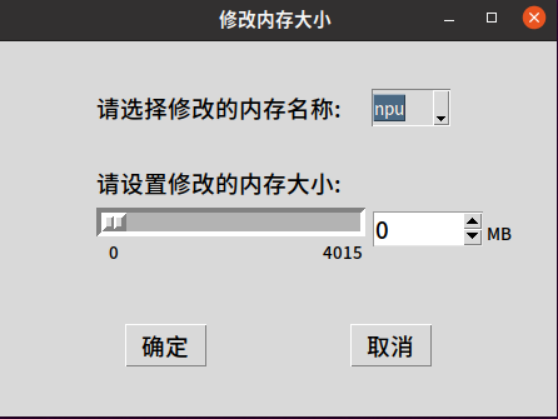

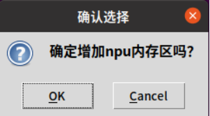

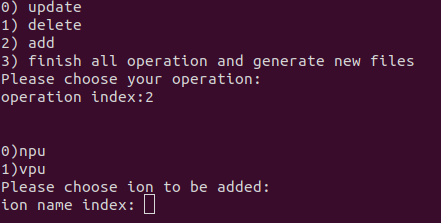

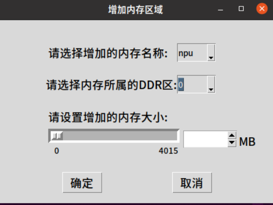

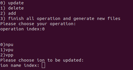

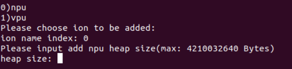

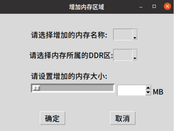

0)update → 表示修改内存布局,注意这里不能调整区域所在的DDR channel,不能删除或增加区域,只能修改大小,且大小不能超过上面开列的每个DDR channel的可用空间。

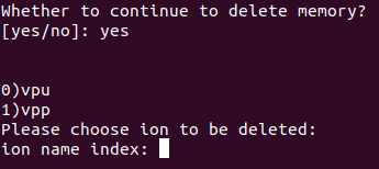

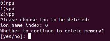

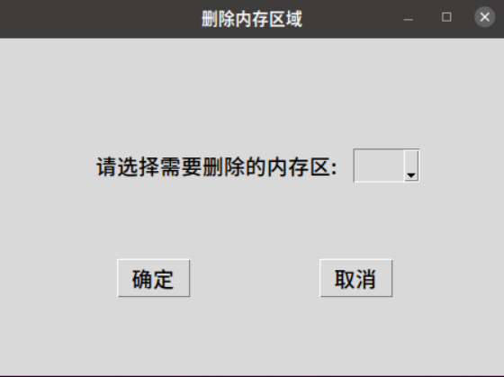

1)delete → 表示删除已有的内存区,例如删除NPU、VPP、VPU区域。

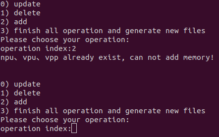

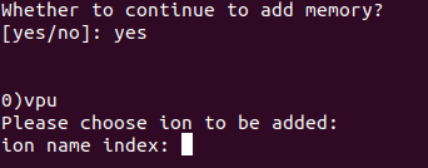

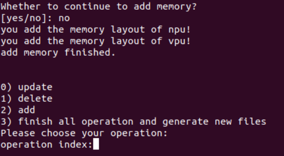

2)add → 表示增加板卡里没有的内存区,注意这里只能增加NPU、VPP、VPU区域,若device tree内已经存在该内存区域,则不能进行增加内存操作,且增加的内存大小不能超过上面开列的每个DDR channel的可用空间(例如 device tree内存在NPU区域,则无法再增加NPU内存区域)。
3)finish all operation and generate new files → 表示结束对内存布局的功能操作,生成新的emmcboot.itb文件。注意选择update、delete、add等操作之后,需要选择finish all operation and generate new files 操作才会退出程序。
输入您所需要的内存操作序号后执行相应的操作,上述各操作的详细流程如下:

如上图,输入0之后进入修改内存布局操作流程,然后会列出可供修改的内存区域名称及其序号。
3.1.1 选择您所需要修改的内存区域的序号:
_images/image60.png
选择您需要修改的内存区后,会让您输入该ion区域的新分配的内存大小(10进制和16进制都可以,16进制数以0x开头),并且列出了能够分配的最大内存大小。
3.1.2 输入您所需要修改的内存大小:
_images/image61.png

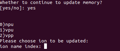

3.1.3 选择您是否需要继续修改内存:
yes:(表示继续修改内存区域)
_images/image62.png
选择yes后会继续进行修改内存操作,回到3.1.1步骤继续修改内存;注意,如果您继续修改内存选择了相同的ion区域操作会覆盖之前对该区域的操作,以最新的操作为准;如果您继续修改内存选择了不同的ion区域操作会记录之前的所有修改操作,执行所有的修改内存操作,如果您的更新的内存区域的起始地址不是所属DDR channel的可用起始基地址,系统会提示您相应的warning,并把所更新的内存区域的起始地址重置到所属DDR channel的可用起始基地址。
no:(表示结束修改内存区域操作)
_images/image63.png _images/image92.png
选择no后会退出修改内存操作,显示您更新了哪个区域提示信息,回到3步骤继续选择对内存的功能操作;注意,如果您想结束所有的操作,需要选择3结束内存布局的功能操作,生成新的emmcboot.itb文件。

如上图,输入1之后进入删除内存操作流程,然后列出可供删除的内存区域名称及序号。
3.2.1 选择您需要删除的内存区域序号:
_images/image65.png
选择所需要删除的内存区域之后,会询问您是否需要继续进行删除内存区域操作。
3.2.2 选择您是否需要继续删除内存区域:
yes:(表示继续删除内存区域)
_images/image66.png
选择yes之后会继续进行删除内存操作,回到3.2.1步骤继续删除内存;注意,如果您继续删除内存区域,之前删除过的区域不可再删除,可供删除的内存区域也不再显示之前删除过的内存区。
no:(表示结束删除内存区域操作)
_images/image67.png
选择no后会退出删除内存区域操作,显示您删除了哪个区域提示信息,回到3步骤继续选择对内存的功能操作;注意,如果您想结束所有的操作,需要选择3结束内存布局的功能操作,生成新的emmcboot.itb文件。
3.3 add操作步骤:
_images/image68.png
注意:如果device tree内已经存在NPU、VPU、VPP内存区域,则不能进行增加内存操作,提示您“npu、vpu、vpp already exist, can not add memory!“信息,并回到步骤3继续选择对内存的功能操作。
_images/image69.png
如果device tree内不全存在NPU、VPU、VPP内存区域,则能进行增加内存操作,并显示可供增加的内存区域。
3.3.1 选择您所需要增加的内存区域的序号:
_images/image70.png
选择您需要增加的内存区后,会让您输入该ion区域的新分配的内存大小(10进制和16进制都可以,16进制数以0x开头),并且列出了能够增加的最大内存大小。
3.3.2 输入您所需要增加的内存区域的大小:
_images/image71.png
输入所需要增加的内存大小后,会询问您是否需要继续进行增加内存区域操作。
3.3.3 选择您是否需要继续增加内存区域
yes:(表示继续增加内存区域)
_images/image72.png
选择yes之后会继续进行增加内存区域操作,回到3.3.1步骤继续增加内存;注意,如果您继续增加内存区域,之前增加过的区域不可再增加,可供增加的内存区域也不再显示之前增加过的内存区。
no:(表示结束增加内存区域操作)
_images/image73.png
选择no后会退出增加内存区域操作,显示您增加了哪个区域提示信息,回到3步骤继续选择对内存的功能操作;注意,如果您想结束所有的操作,需要选择3结束内存布局的功能操作,生成新的emmcboot.itb文件。
3.4 finish all operation and generate new files 操作步骤
_images/image74.png
_images/image75.png
如上图,输入3之后结束所有的操作,提示您“all finished!”信息,生成新的emmcboot.itb文件。
(二)gui_new_update_itb_its.py脚本操作步骤:
2.在mm_layout目录下,使用Python(Python3.0以上版本,建议使用Python3.8)运行gui_new_update_itb_its.py文件:
python3 gui_new_update_itb_its.py
_images/image76.png
运行该脚本之后会显示一个操作界面,它会解开emmcboot.itb,然后显示您要修改哪个device tree的相关信息,标准版SM5对应的文件为bm1684_asic_modm.dtb;您在进行相关操作之前需要先选择您所需要修改的dtb文件序号才可继续进行操作,您可以通过在板卡上执行以下命令获取板卡对应的dtb文件名称:
3.选择所需要修改的板卡的dtb文件序号,之后会激活相关功能的操作按钮,并提示您选择了哪个文件。
_images/image77.png
如上图,当您选择所需要操作的dtb文件之后,相关的功能操作按钮已经激活,有修改内存大小、删除内存分区、增加内存分区和确定修改内存四个功能按钮,当您进入修改内存相关操作的子页面时,主页面将暂时停止使用,子页面关闭后可继续使用;同时左上角的功能菜单中还有清空当前输出面板信息的功能。
0)修改内存大小 → 表示修改内存布局,注意这里不能调整区域所在的DDR channel,不能删除或增加区域,只能修改大小,且大小不能超过所属DDR channel的可用空间。
1)删除内存分区 → 表示删除已有的内存区,例如删除NPU、VPP、VPU区域。
2)增加内存分区 → 表示增加板卡里没有的内存区,注意这里只能增加NPU、VPP、VPU区域,若device tree内已经存在该内存区域,则不能进行增加内存操作,且增加的内存大小不能超过所属DDR channel的可用空间(例如 device tree内存在NPU区域,则无法再增加NPU内存区域)。
3)确定修改内存 → 表示确定修改内存布局的操作,注意在进行修改、增加、删除内存等操作之后,需要点击确定修改内存操作才会生成新的emmcboot.itb文件,且当您想要切换所修改的dtb文件时,也需要先点击此按钮。

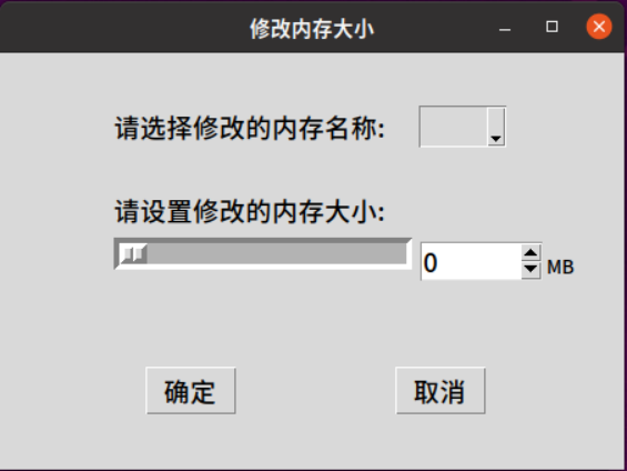

3.1 修改内存大小操作步骤:
_images/image78.png
如上图,点击修改内存大小按钮后进入修改内存大小的子页面,在该页面可以选择修改内存区域的名称,可以拉动滑条设置所修改内存的大小,也可以手动输入和点击上下按钮设置所修改的内存大小,但是不能超过该内存区所属的DDR channel的可用空间大小。
3.1.1 选择您所需要修改的内存区域名称:
_images/image79.png
选择所修改的内存区域名称后,滑条会自动设置所能修改的最大内存大小。
3.1.2 设置所修改内存的大小,单位是MB:
_images/image80.png
如上图,拉动滑条后,内存大小输入区会显示相应的大小,也可以在该输入区输入所设置的新内存区域的大小,还可通过输入区右边的上下箭头微调大小;在输入区设置好大小后滑条也会调节到相应的位置,注意这里不能给所修改的内存区域设置0MB的新大小。
3.1.3 点击确定或者取消的操作按钮
点击确定按钮后, 会弹出确认选择框,点击OK即可完成修改内存大小操作,回到主界面,点击确定修改内存按钮后完成本次修改内存大小操作,您也可以点击其余功能操作按钮,最后执行确定修改操作;若您对之前的内存大小调节操作有不满意的地方可以点击Cancel按钮返回修改内存大小子界面,重新设置相关信息。
_images/image81.png
点击取消按钮后,会返回主界面,取消本次修改内存大小操作。
_images/image93.png

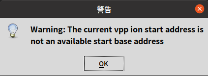

如果您执行确定修改操作后,您的更新的内存区域的起始地址不是所属DDR channel的可用起始基地址,系统会提示您相应的warning,并把所更新的内存区域的起始地址重置到所属DDR channel的可用起始基地址。

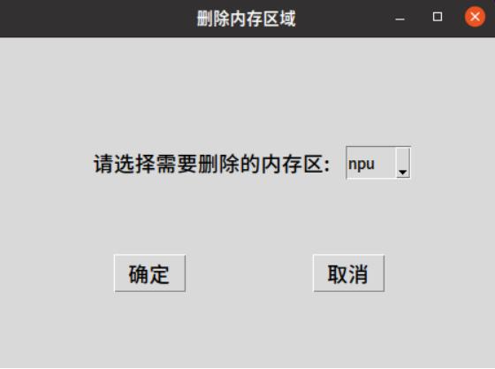

3.2 删除内存分区操作步骤:
_images/image82.png
如上图,点击删除内存分区按钮后进入删除内存区域的子页面,在该页面可以选择删除内存区域的名称。
3.2.1 选择您所需要删除的内存区域名称:
_images/image83.png
3.2.2 点击确定或者取消的操作按钮
点击确定按钮后, 会弹出确认选择框,点击OK即可完成删除内存区域操作,回到主界面,点击确定修改内存按钮后完成本次删除内存分区操作,您也可以点击其余功能操作按钮,最后执行确定修改操作;若您对之前的删除内存操作有不满意的地方可以点击Cancel按钮返回删除内存区域子界面,重新设置相关信息。
_images/image84.png
击取消按钮后,会返回主界面,取消本次删除内存区域操作。

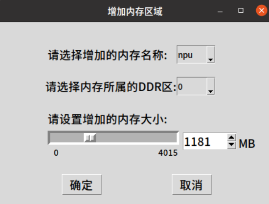

3.3 增加内存分区操作步骤:
_images/image85.png
如上图,点击增加内存分区按钮后进入增加内存区域子页面,在该页面可以选择增加内存区域的名称以及所属的DDR channel,可以拉动滑条设置所增加内存的大小,也可以手动输入和点击上下按钮设置所增加的内存大小,但是不能超过该内存区所属的DDR channel的可用空间大小。注意,如果device tree内已经存在NPU、VPU、VPP内存区域,则不能进行增加内存操作。
3.3.1 选择您所需要增加的内存区域名称:
_images/image86.png
3.3.2 选择所选内存区域的所属DDR区:
_images/image87.png
选择所属的DDR区后,滑条会自动设置所能增加的最大内存大小。
3.3.3 设置所增加内存的大小,单位是MB:
_images/image88.png
如上图,拉动滑条后,内存大小输入区会显示相应的大小,也可以在该输入区输入所设置的新内存区域的大小,还可通过输入区右边的上下箭头微调大小;在输入区设置好大小后滑条也会调节到相应的位置,注意这里不能给所增加的内存区域设置0MB的新大小。

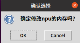

3.3.4 点击确定或者取消的操作按钮
点击确定按钮后, 会弹出确认选择框,点击OK即可完成增加内存分区操作,回到主界面,点击确定修改内存按钮后完成本次增加内存分区操作,您也可以点击其余功能操作按钮,最后执行确定修改操作;若您对之前的内存大小调节操作有不满意的地方可以点击Cancel按钮返回增加内存分区子界面,重新设置相关信息。
_images/image89.png
点击取消按钮后,会返回主界面,取消本次增加内存分区操作。

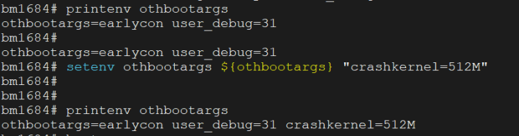

a)进入u-boot模式(1684x开机迅速点击回车键)
添加linux kernel参数crashkernel=512M;
bm1684# setenv othbootargs ${othbootargs}  "crashkernel=512M"
_images/image52.png
保存配置:
bm1684# saveenv
_images/image53.png
重启1684x 以下操作无特别说明,均是在1684x ubuntu环境。

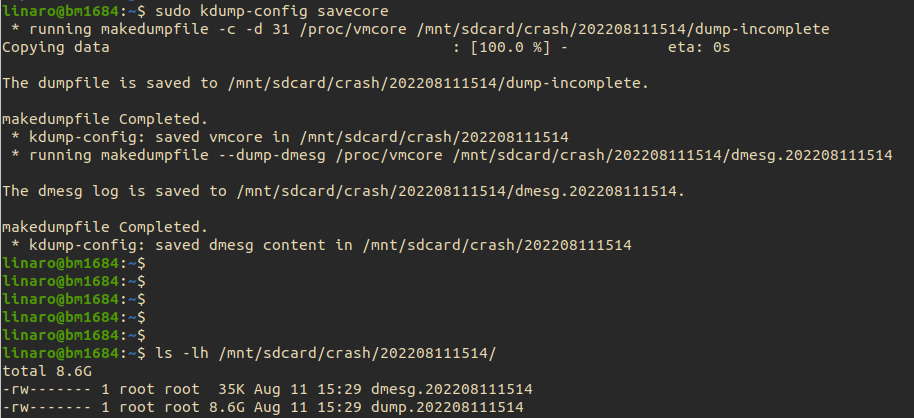

d)存储coredump文件
系统重启后, 查看是否存在/proc/vmcore文件
_images/image56.png
sudo mount /dev/mmcblk1p1 /mnt/sdcard
//根据实际情况,使用正确的sd卡设备挂载目标文件
//可先用:fdisk -l 命令查看设备信息
sudo kdump-config savecore
_images/image57.png

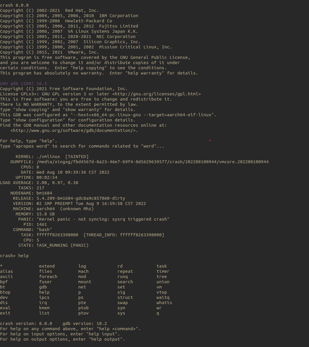

2)crash 分析 crashdump文件
把sd卡插入linux主机,使用如下命令分析coredump文件
sudo ./crash ./vmlinux /mnt/sdcard/crash/202208100944/
vmcore.202208100944
您需要将/mnt/sdcard/替换成主机的SD卡路径
