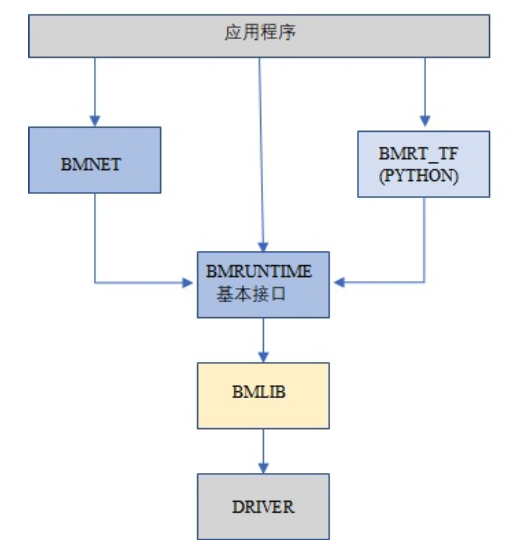

BMRuntime用于读取BMCompiler的编译输出(.bmodel),驱动其在深度学习处理器中执行。BMRuntime向用户提供了丰富的接口,便于用户移植算法,其软件架构如下:
../_images/bmruntime.png

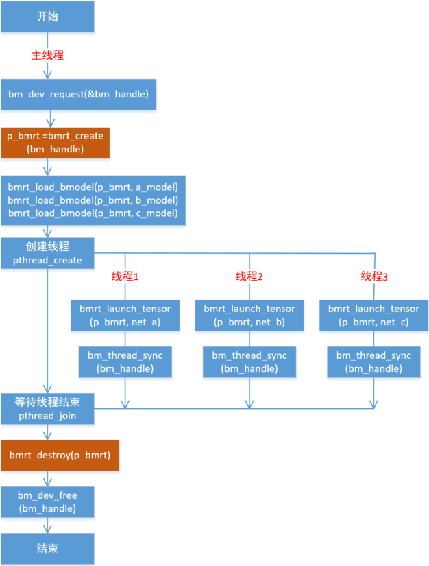

single runtime
单个runtime,可以加载多个不同的模型,注意多个模型之间不能存在相同的网络,不然会认为冲突。同理,同样的模型只能加载一次。
可以通过这个runtime,对已经加载的网络进行多线程推理,多个线程中的网络可以相同,也可以不同。
编程模型如下:
../_images/multi_thread0.png
该图以C接口举例。
对于C++接口,就是创建单个Context实例,然后通过load_bmodel加载网络模型。
然后在多个线程内分别创建Network实例进行推理,同样的Network实例的网络可以相同,也可以不同。

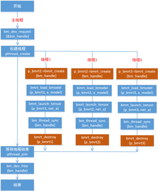

multi runtime
用户可以创建多个线程,每个线程创建一个bmruntime,各个bmruntime加载模型都是独立的,它们之间加载相同的模型。
编程模型如下:
../_images/multi_thread1.png
该图以C接口举例。
对于C++接口,就是各个线程分别创建一个Context实例,各自通过load_bmodel加载网络模型。
how to choose
这两种多线程编程方式之间区别在于:
单个runtime,每个网络的neuron内存是只有一份
所以使用单个runtime的时候,消耗的neuron内存少,但是如果对同一个网络进行多线程推理,就需要等待这个网络的neuron空间空闲;
而多个runtime的时候,每个runtime都加载相同的网络,跑同一个网络时不需要等待neuron空间空闲,但是消耗的neuron内存多。
根据用户的业务情况,可以用以下标准来选择使用哪一个方式:
如果需要对同一个网络进行多线程推理,请使用多个runtime;其他情况都使用单个runtime
