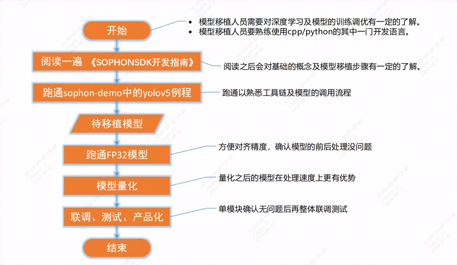

3.1.1. SDK学习路线
../_images/learning_path.png
图 3.1 SDK学习路线
建议首次接触SOPHONSDK时,按照上图所示的学习路线进行模型移植和算法开发。
SOPHON-DEMO YOLOv5 例程 ,通过跑通此例程,您可以快速熟悉MLIR工具链及模型调用流程。
