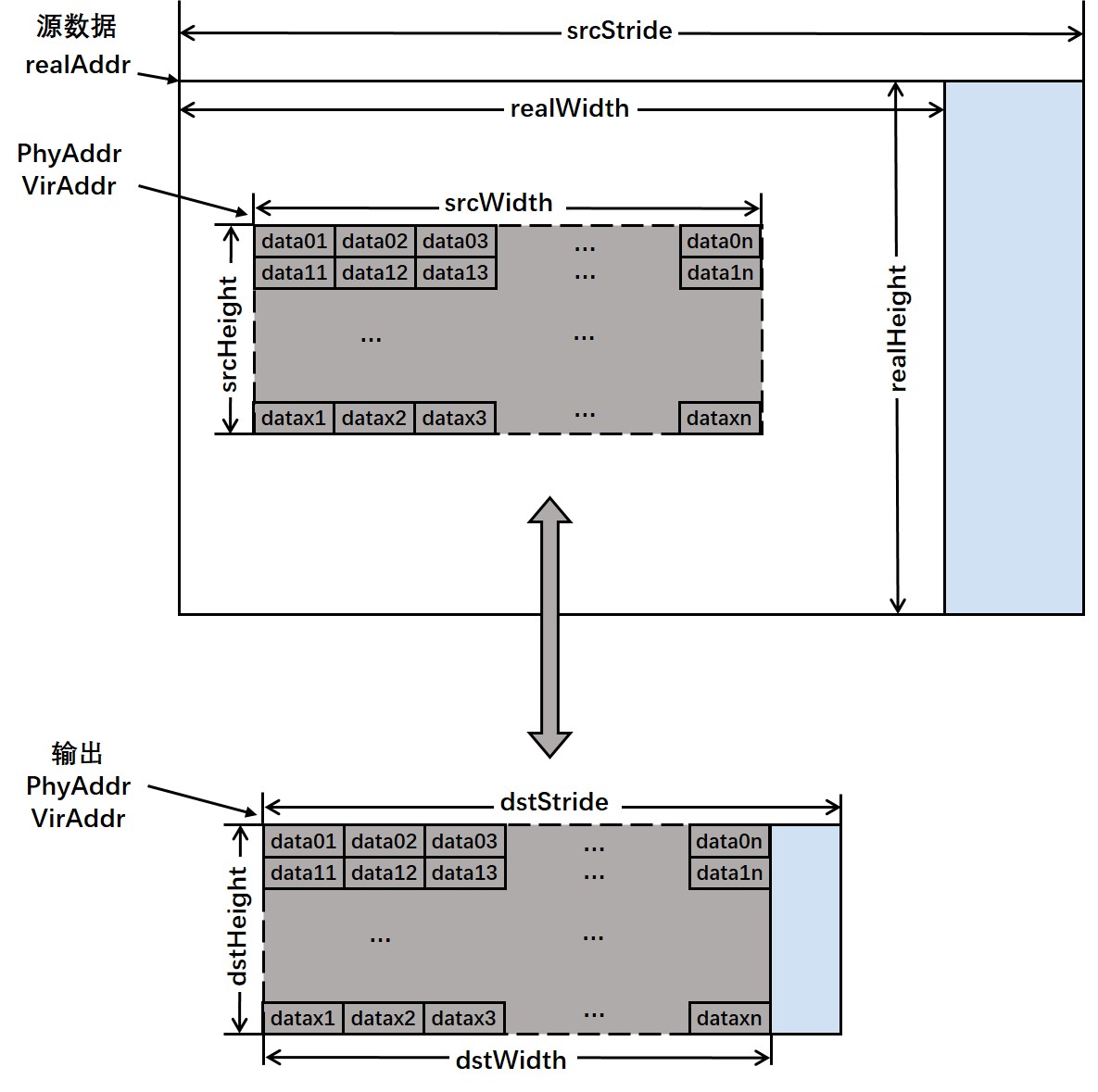

IVE_DMA_MODE_DIRECT_COPY:快速拷贝模式
可实现从大块内存中扣取小块内存,如图所示,计算公式如下:
\[\begin{aligned} I_{\text {out }}(x, y)=I(x, y) \quad(0 \leq x \leq \text { width }, 0 \leq y \leq \text { height }) \end{aligned}\]
快速拷贝示意图

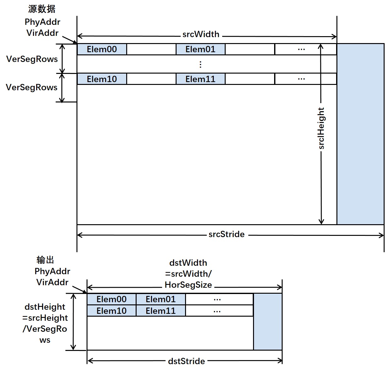

IVE_DMA_MODE_INTERVAL_COPY:间隔拷贝模式
要求源数据宽度为u8HorSegSize的倍数;
间隔拷贝的方式:将每u8VerSegRows行中第一行数据分割为u8HorSegSize大小的段, 拷贝每段中的前u8ElemSize大小的字节。如图所示。

间隔拷贝示意图
