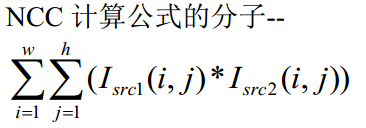

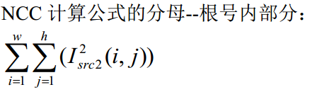

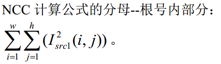

4.2.41. IVE_NCC_DST_MEM_S¶
【说明】
定义 NCC 的输出内存信息。
【定义】
typedef struct cviIVE_NCC_DST_MEM_S
CVI_U64 u64Numerator;
CVI_U64 u64QuadSum1;
CVI_U64 u64QuadSum2;
CVI_U8 u8Reserved[8];
} IVE_NCC_DST_MEM_S;
【成员】
成员名称 |
u64Numerator |
u64QuadSum1 |
u64QuadSum2 |
u8Reserved |
保留字段。 |
【注意事项】
计算公式参考 CVI_IVE_NCC中的 [注意]。
【相关数据类型及接口】
无。
