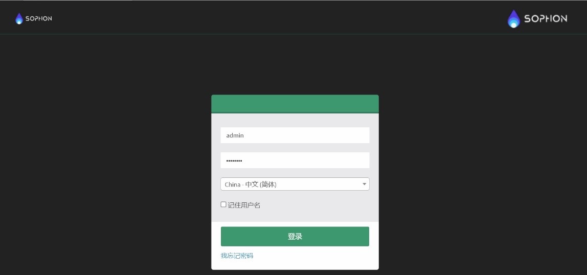

确认BMC的风扇策略是否设置正确,需要选择并运行default的风扇策略。确认和设置运行default风扇策略的步骤如下(如已可以登陆BMC WEB管理页面,直接跳至b步骤): 1) 将服务器的管理网口连上网络。服务器开机启动时会在屏幕左下方显示BMC的IP地址。BMC网口默认是DHCP方式,如果局域网无DHCP服务,则在开机启动时,按DEL进入BIOS设置,在如下界面选择并设置BMC静态IP:
在笔记本或其他电脑用浏览器通过web方式登陆BMC,用户名为admin,密码为admin1234或password:

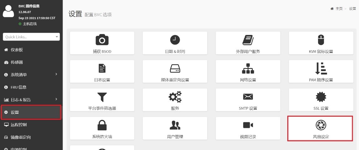

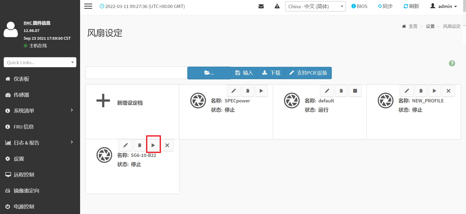

登陆后,在左侧浏览树选择<设置>,在右侧选择<风扇设定>:

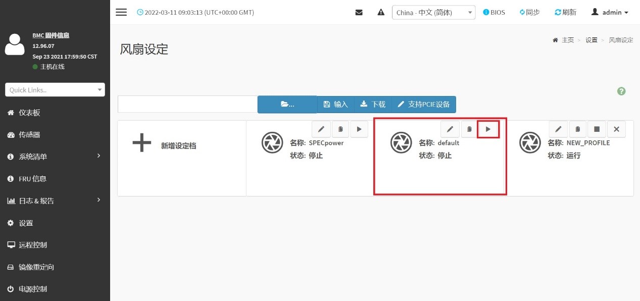

确认目前是否运行的是default风扇策略,如果不是,则按下图点击default策略上的运行标志,运行default风扇策略:

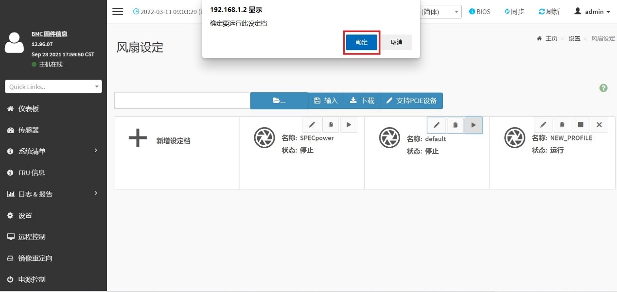

在弹窗的窗口点击<确认>即可运行default风扇策略:
此时风扇是根据服务器内多个温度传感器及加速卡温度进行自动调速的。

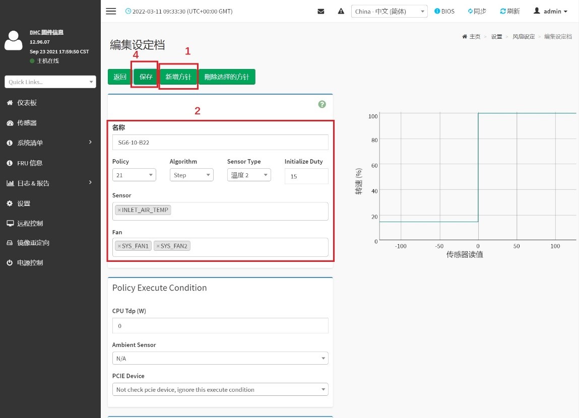

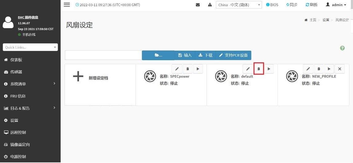

点击下图default风扇策略的复制标志,新建一个风扇策略:
点击下图红色标记<1>处,新增一个Policy,在<2>处,按下图选择设置:
在下方reference处填0,Duty处填写期望的风扇转速百分比,100为全速。10卡配置时如考虑35度环温,建议设置100:
点击步骤下图的<4>保存:
点击确认:
提示保存成功,点击确认:
点击新增加风扇策略上的运行标志,运行该新增策略:
点击确认,确认运行:
