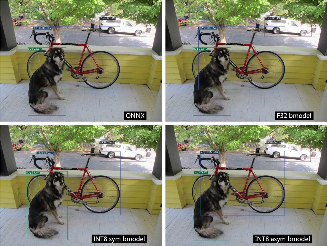

3.6. 效果对比
在本发布包中有用python写好的yolov5用例,源码路径 $TPUC_ROOT/python/samples/detect_yolov5.py ,用于对图片进行目标检测。阅读该 代码可以了解模型是如何使用的:先预处理得到模型的输入,然后推理得到输出,最后做后处理。 用以下代码分别来验证onnx/f32/int8的执行结果。
$ detect_yolov5.py \
    --model yolov5s_1684x_f32.bmodel \
    --model yolov5s_1684x_int8_asym.bmodel \
四张图片对比如下:
_images/yolov5s.png
图 3.1 TPU-MLIR对YOLOv5s编译效果对比
由于运行环境不同,最终的效果和精度与 图 3.1 会有些差异。
