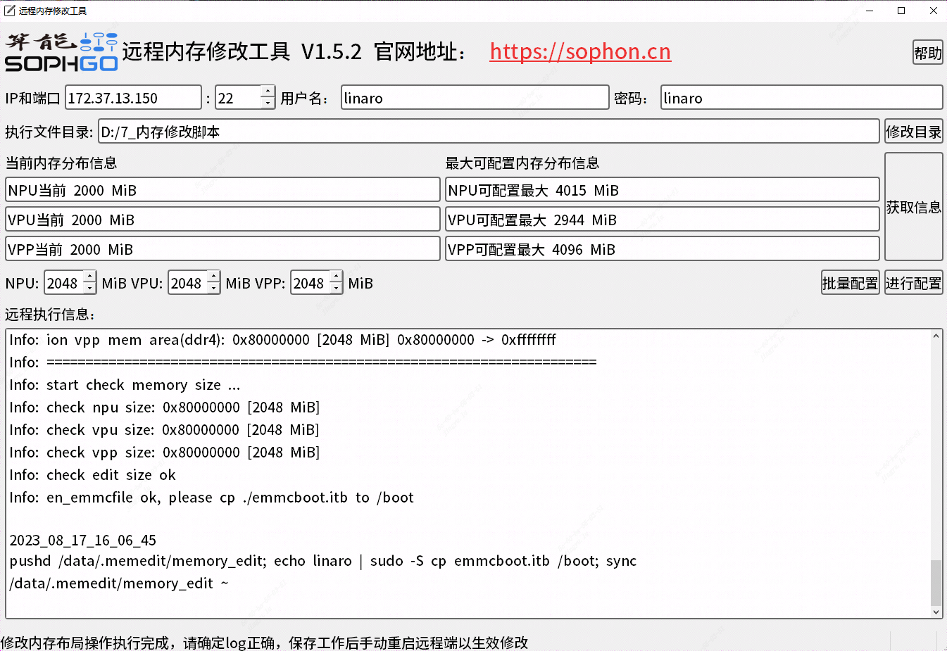

8.2.2. 工具2:使用图像化程序远程修改
说明:本工具是一个图形化程序,可以通过远程 SSH 修改工作在 SOC 模式下的 BM1684/BM1864X 的 NPU、VPU、VPP 占用空间。默认适配环境为 64 位 win10 操作系统或者带有桌面环境的linux系统。
该工具只能适用于提供的 V22.09.02 及以后版本SOC版本。 当前默认适配桌面系统如下: amd64-win10、amd64-linux(带有完整桌面,如xfce4)、aarch64-linux(带有完整桌面,如xfce4)。
单远程目标
使用教程:
  1. 使用浏览器打开 https://sophon-file.sophon.cn/sophon-prod-s3/drive/23/09/11/13/DeviceMemoryModificationKit.tgz 并下载最新的远程内存修改工具,选择”qt_mem_edit_V<x.x.x>.”文件,其中.exe文件适用于win系统,.AppImage适用于带有桌面环境的linux系统。

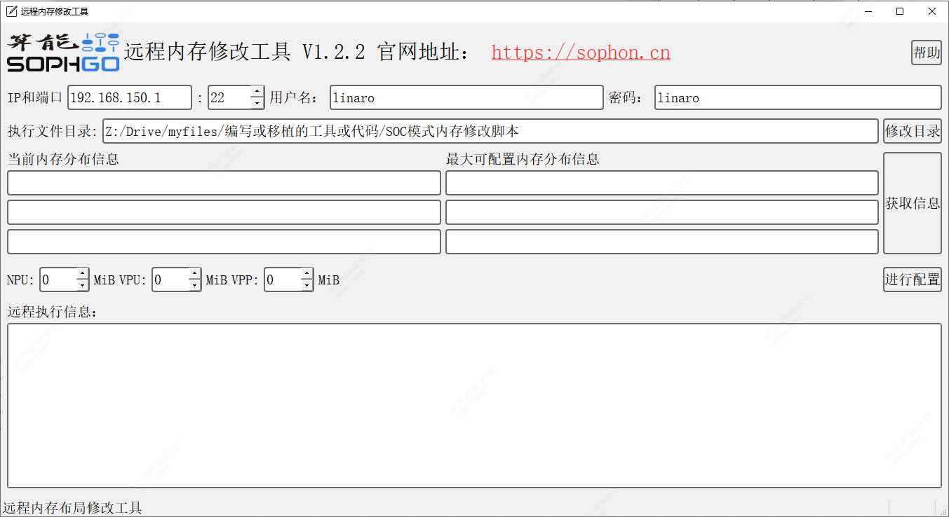

  2. windows 系统双击程序即可运行,linux 系统可能需要使用 chmod +x qt_mem_edit_Vx.x.x-架构名.AppImage 命令使能其具有运行权限后才能运行该程序。该程序正常运行时如下图。
../_images/qt_mem_edit_run.png
图 8.1 远程内存修改工具运行初始界面
  1. 在该程序中配置微服务器远程 SSH 链接需要的 IP、端口、用户名和密码。
  2. 点击“修改目录”按钮配置执行文件目录,该目录会在当前操作的host主机上存放远程修改内存的所有过程文件(默认目录为远程内存修改程序所在目录)。
  3. 点击“获取信息”按钮获取微服务器当前 NPU、VPU、VPP 配置的内存大小信息和最大可以配置的内存大小信息,这些信息将在“获取信息”按钮左侧的文本框中显示。
  4. 根据您的需要修改“进行配置”按钮等高的三个数字框,它们代表了需要配置的 NPU、VPU、VPP 各个部分的内存大小(单位 MiB,十进制)。
  5. 点击“进行配置”按钮,配置完成后,程序输出如下图。
../_images/qt_show_memory.png
图 8.2 远程内存修改工具配置完成效果
  1. 查看“远程执行信息”中是否有 Error 输出,如果没有错误输出,请登录微服务器,保存微服务器上当前工作,并重启微服务器使您的修改生效。
sudo reboot
  1. 进行操作后执行文件目录下会存放从微服务器上获取的内存修改的所有过程文件,文件名以 memory_edit_p_为前缀代表该文件是”获取信息“操作的过程文件,文件名以 memory_edit_c_为前缀代表该文件是“进行配置”操作的过程文件。

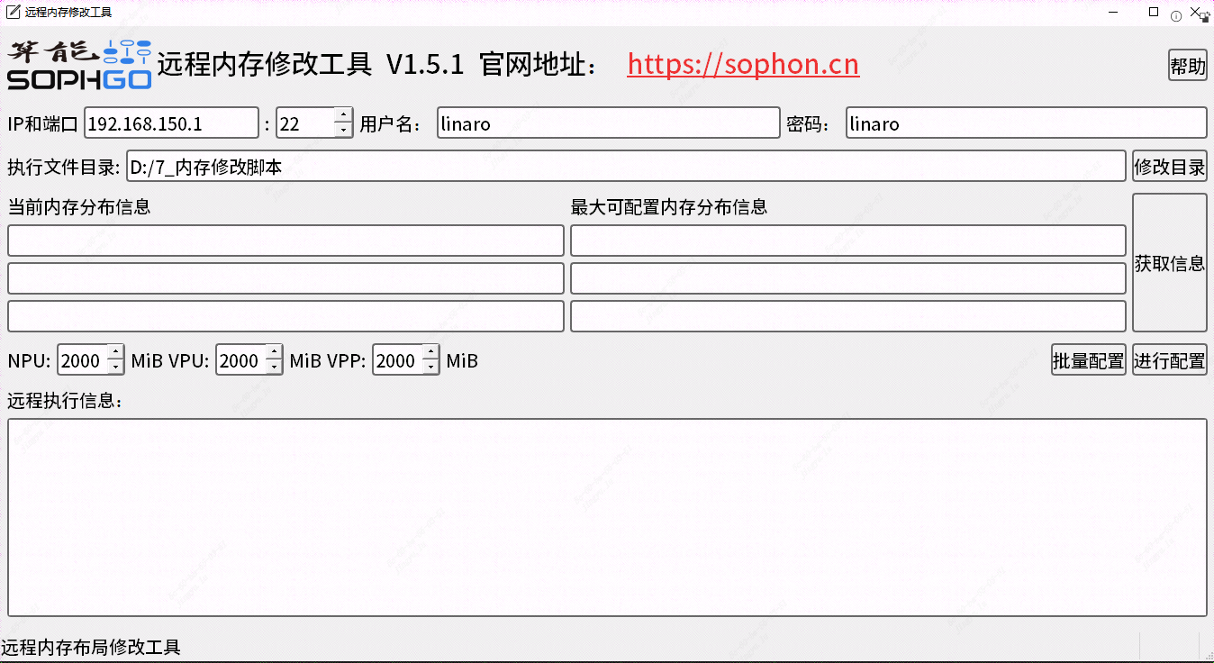

  3. 修改“进行配置”按钮等高的三个数字框,它们代表了需要配置的 NPU、VPU、VPP 各个部分的内存大小(单位 MiB,十进制)。
../_images/qt_many_2.png
图 8.3 远程内存修改工具进行配置

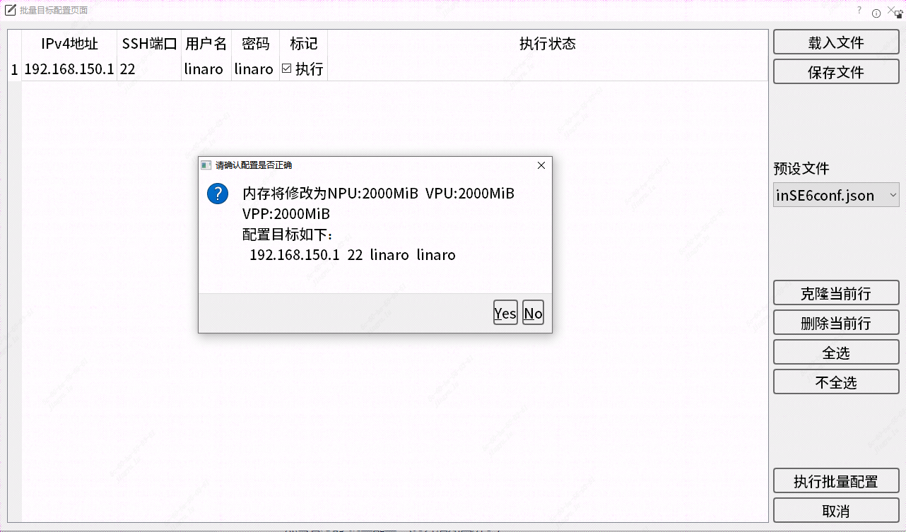

  1. 点击远程内存布局修改工具中的“批量配置”按钮。其中,“载入文件”,可以载入一个json格式保存的远程批量信息文件,可以实现远程微服务器一键导入。若您使用的是SE6系列微服务器,“预设文件”中 “inse6conf”代表在SE6控制板上运行该程序的配置,“outse6conf”代表在SE6通过默认SSH端口运行该程序的配置。
  2. 配置好需要修改内存的批量远程目标后,点击“批量配置”,在弹出的窗口中选择“yes”,在多台远程设备内存修改时,远程微服务器将会自动重启。执行文件目录下会存放所有远程设备的执行文件。
