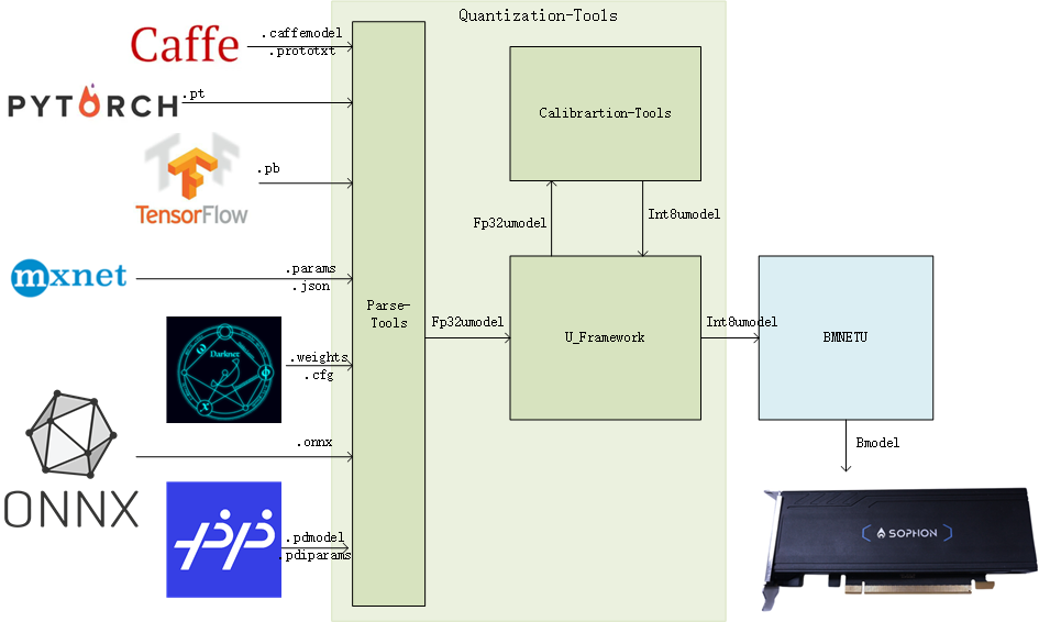

Quantization-Tools由三部分组成:Parse-Tools、Calibration-Tools以及U-FrameWork,如下图所示:
Parse-Tools:
解析各深度学习框架下已训练好的网络模型,生成统一格式的网络模型文件—umodel, 支持的深度学习框架包括: Caffe、TensorFlow、MxNet、PyTorch、Darknet、ONNX以及PaddlePaddle。
Calibration-Tools:
分析float32格式的umodel文件,默认基于熵损失最小算法(可选MAX等其他算法),将网络系数定点化成8bit,最后 将网络模型保存成int8格式的umodel文件。
U-FrameWork:
自定义的深度学习推理框架,集合了各开源深度学习框架的运算功能,提供的功能包括:
作为基础运算平台,为定点化提供基础运算。
作为验证平台,可以验证fp32,int8格式的网络模型的精度。
作为接口,通过bmnetu,可以将int8umodel编译成能在SOPHON运算平台上运行的bmodel。

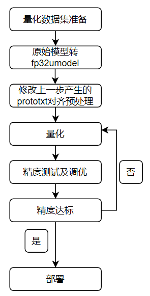

使用Quantization-Tools量化网络流程如下图:
生成int8量化模型,通常需要以下步骤:
准备lmdb数据集;
生成fp32 Umodel;
生成int8 Umodel;
int8 Umodel精度测试(可选);
生成int8 Bmodel。

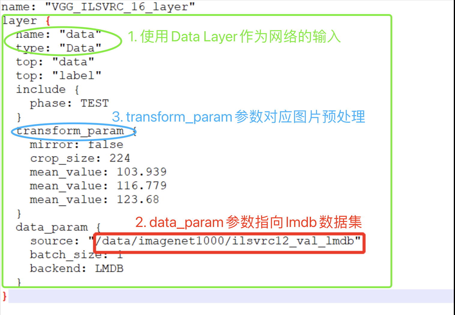

完整定义前处理一般需要做以下三方面的修改:
使用Data layer 作为网络的输入
使 Data layer 的参数 data_param 指向生成的 lmdb 数据集的位置
修改 Data layer 的 transform_param 参数以对应网络对图片的预处理

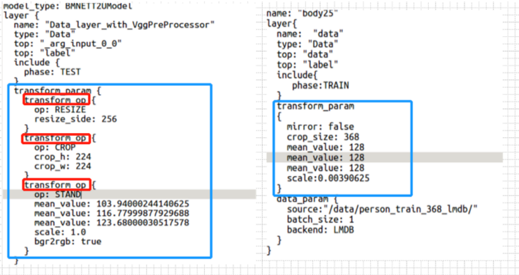

在量化网络前,需要修改网络的 *_test_fp32.prototxt 文件,在 datalayer(或者 AnnotatedData layer)添加其数据预处理的参数,以保证送给网络的数据与网络在原始框架中训练时的预处理一致。
Calibration-tools 量化工具支持两种数据预处理表示方式:
Caffe自带的TransformationParameter 参数表示方法: Caffe自带的表示方法各个参数的执行顺序相对固定(如上图右半部所示),但很难完善表达Tensorflow、Pytorch 等基于Python的框架里面灵活多变的预处理方式,仅适用于 Caffe 模型的默认数据预处理方式。使用此方式,前处理操作和参数直接以 transform_param 的参数的形式定义。
算能科技自定义的TransformOp 数组表示方法: 我们定义了transform_op结构,将需要进行的预处理分解为不同的 transform_op,按照顺序列在transform_param中,程序会按照顺序分别执行各项计算。
在修改 prototxt 文件添加数据预处理时,使用transform_param和transform_op定义预处理只能二选一,请优先使用transform_op。
关于transform_param和transform_op的更详细内容请查看《 TPU-NNTC开发参考手册 》中的 TransformOp定义 。
