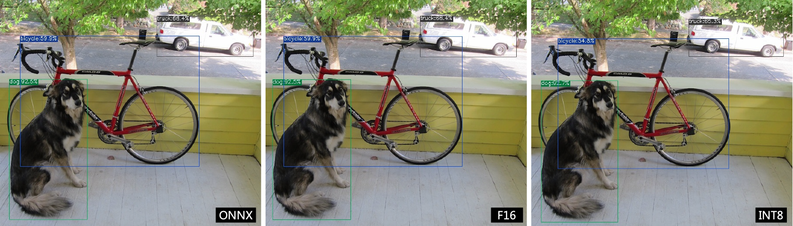

3.6. 效果对比
在本发布包中有用python写好的yolov5用例, 使用 detect_yolov5 命令, 用于对图片进行目标检测。
该命令对应源码路径 {package/path/to/tpu_mlir}/python/samples/detect_yolov5.py 。
阅读该代码可以了解模型是如何使用的: 先预处理得到模型的输入, 然后推理得到输出, 最后做后处理。
用以下代码分别来验证onnx/f16/int8的执行结果。
onnx模型的执行方式如下, 得到 dog_onnx.jpg :
f16 bmodel的执行方式如下, 得到 dog_f16.jpg :
    --model yolov5s_1684x_f16.bmodel \
int8对称bmodel的执行方式如下, 得到 dog_int8_sym.jpg :
对比结果如下:
_images/yolov5s.png
图 3.1 TPU-MLIR对YOLOv5s编译效果对比
由于运行环境不同, 最终的效果和精度与 图 3.1 会有些差异。
