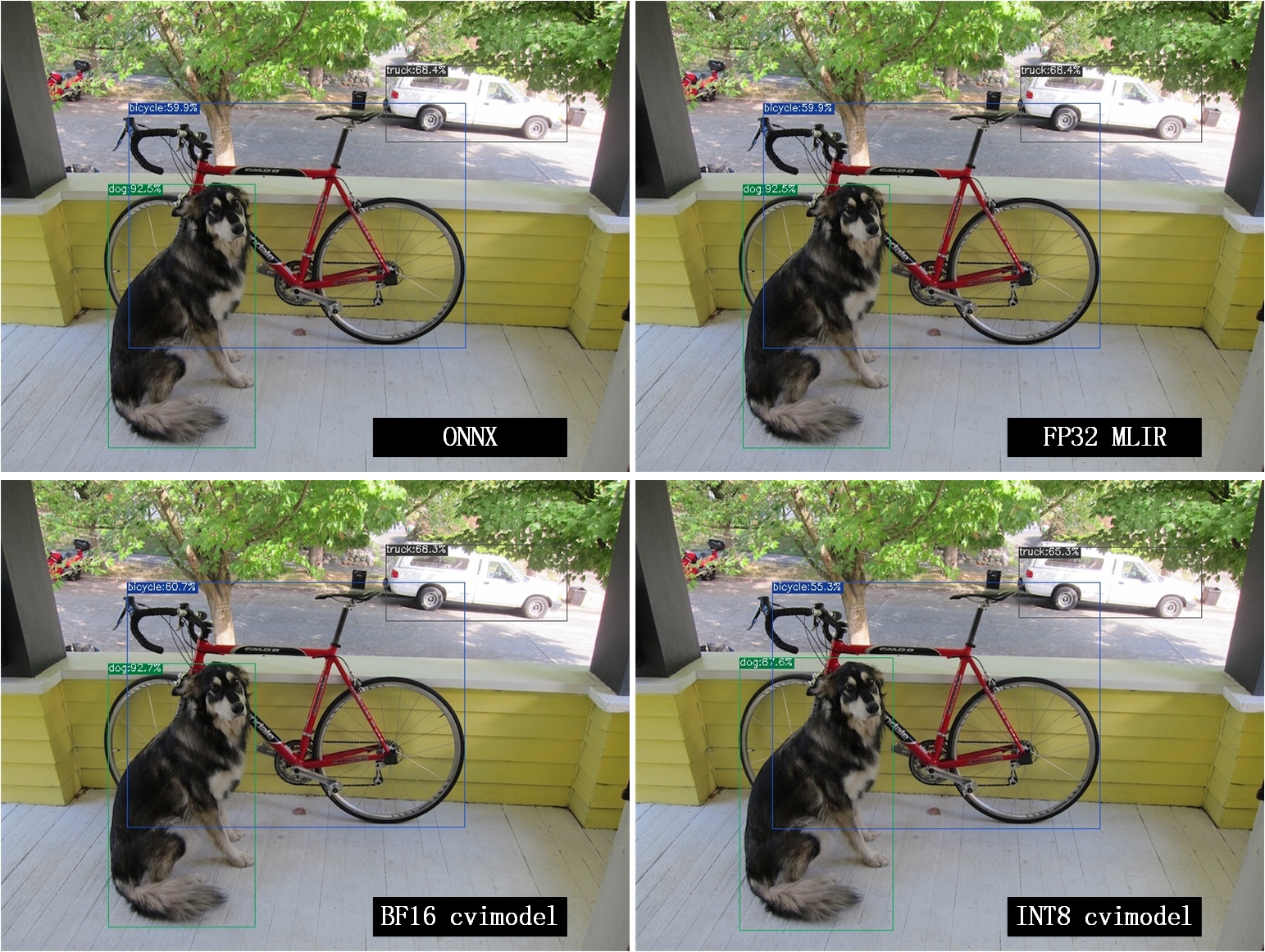

11.1.6. 效果对比
onnx模型的执行方式如下, 得到 dog_onnx.jpg :
FP32 mlir模型的执行方式如下,得到 dog_mlir.jpg :
--model yolov5s.mlir \
BF16 cvimodel的执行方式如下, 得到 dog_bf16.jpg :
--model yolov5s_cv183x_bf16.cvimodel \
INT8 cvimodel的执行方式如下, 得到 dog_int8.jpg :
--model yolov5s_cv183x_int8_sym.cvimodel \
图 11.1 不同模型效果对比
四张图片对比如 图 11.1 ,由于运行环境不同, 最终的效果和精度与 图 11.1 会有些差异。

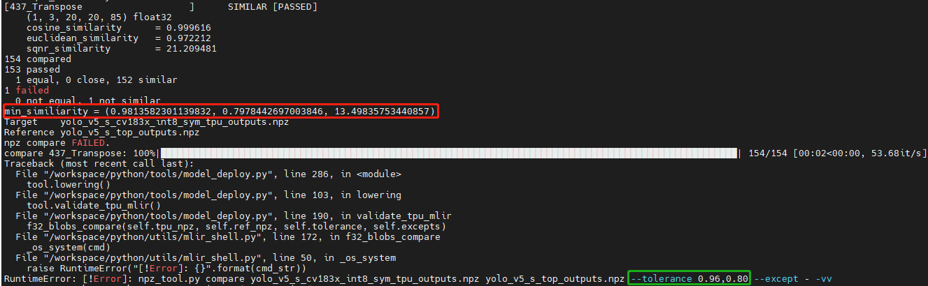

tolerance参数不对。模型转换过程会对int8/bf16 mlir与fp32 mlir的输出计算相似度,而tolerance作用就是限制相似度的最低值,若计算出的相似度的最小值低于对应的预设的tolerance值则程序会停止执行, 可以考虑对tolerance进行调整。(如果相似度的最小值过低请反馈到tpu团队解决)。
