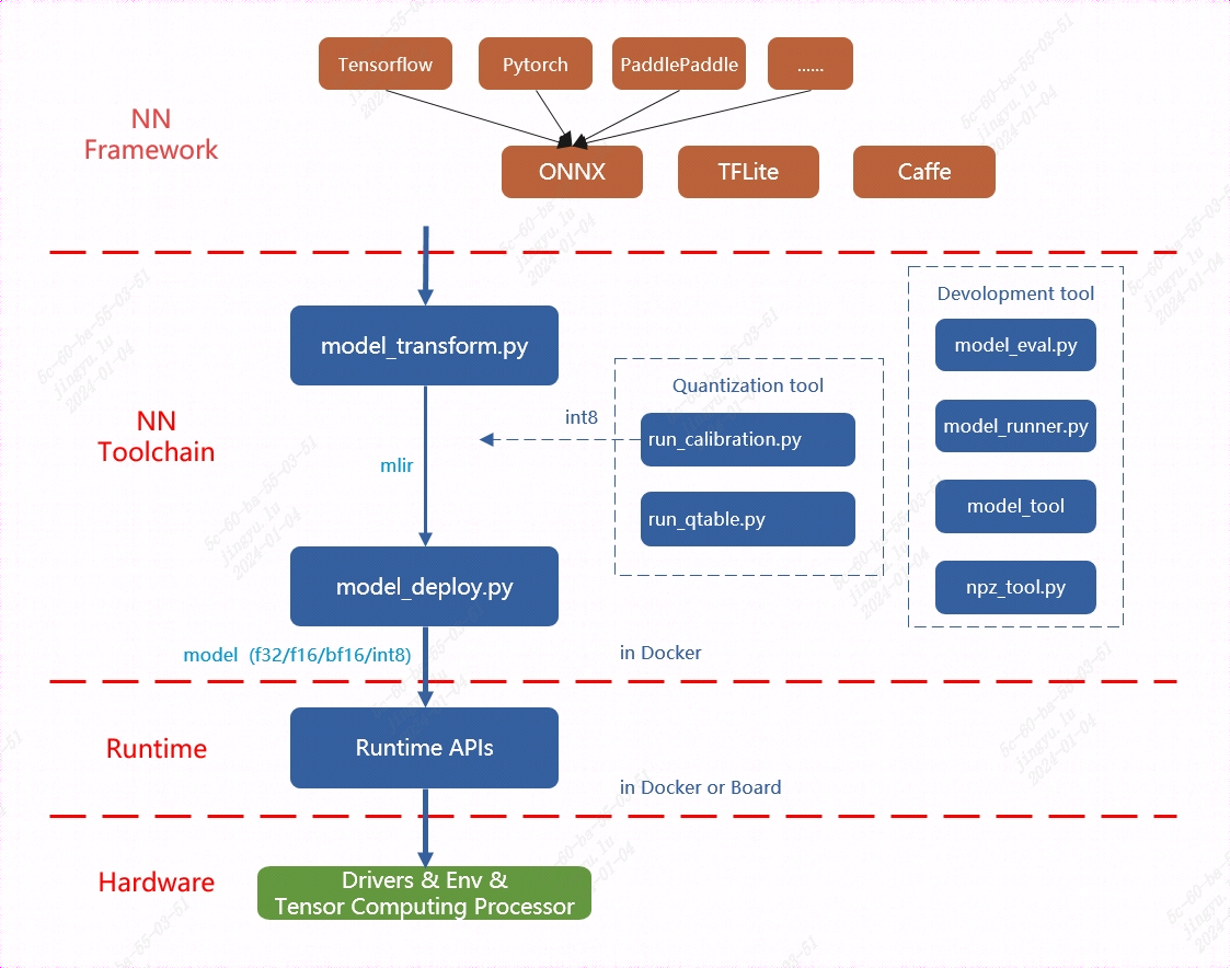

TPU-MLIR的整体架构如下图所示:
../_images/mlir_framework.png
图 5.3 TPU-MLIR的整体架构
目前直接支持的框架有Pytorch、ONNX、TFLite和Caffe。其他框架的模型需要转换成onnx模型,再执行后续操作步骤。如何将其他深度学习架构的网络模型转换成onnx, 可以参考onnx官网: https://github.com/onnx/tutorials
转模型需要在指定的docker执行, 主要分两步, 第一步是通过 model_transform.py 将原始模型 转换成mlir文件, 第二步是通过 model_deploy.py 将mlir文件转换成bmodel。
如果要转INT8模型, 则需要调用 run_calibration.py 生成校准表, 然后传给 model_deploy.py
此外,如果INT8模型不满足精度需要, 可以调用 run_qtable.py 生成量化表, 用来决定哪些层采用浮点计算, 然后传给 model_deploy.py 生成混精度模型。
总而言之,生成int8量化模型,通常需要以下步骤:
  1. 将模型转换为mlir格式的model文件;
  2. 利用上述mlir格式的model文件生成校准表;
  3. 最后再生成int8 bmodel;

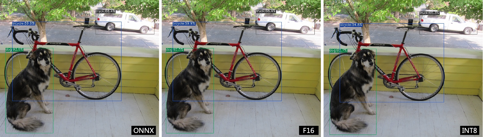

5.1.3.6. 效果对比
在本发布包中有用python写好的yolov5用例, 源码路径 $TPUC_ROOT/python/samples/detect_yolov5.py , 用于对图片进行目标检测。阅读该 代码可以了解模型是如何使用的: 先预处理得到模型的输入, 然后推理得到输出, 最后做后处理。 用以下代码分别来验证onnx/f16/int8的执行结果。
onnx模型的执行方式如下, 得到 dog_onnx.jpg :
$ detect_yolov5.py \
f16 bmodel的执行方式如下, 得到 dog_f16.jpg :
    --model yolov5s_1684x_f16.bmodel \
int8对称bmodel的执行方式如下, 得到 dog_int8_sym.jpg :
对比结果如下:
../_images/yolov5s.png
图 5.4 TPU-MLIR对YOLOv5s编译效果对比
由于运行环境不同, 最终的效果和精度与 yolov5s_result 会有些差异。
