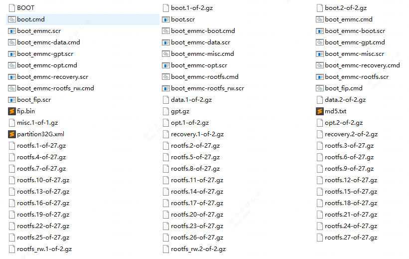

请将下载的sdcard.tgz解压到SD卡根目录。确认文件如下(数量不一定相同):

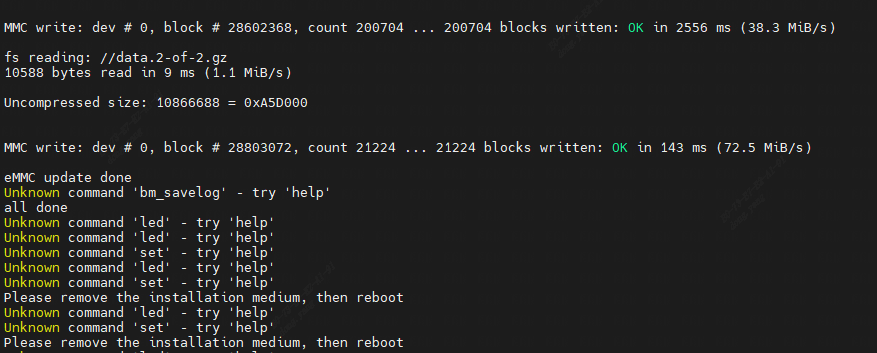

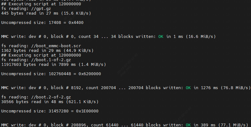

请将 BM1688 断电,插入SD卡,并连接串口终端,然后给 BM1688 上电。您将看到 BM1688 自动进入刷机流程:
刷机通常耗时约3分钟,结束后,会看到拔掉SD卡并重启 BM1688 的提示,请依照操作即可:
请注意:刷机后Ubuntu系统第一次启动时会进行文件系统初始化等关键动作,请勿随意断电,待开机进入命令行后使用sudo poweroff命令关机。

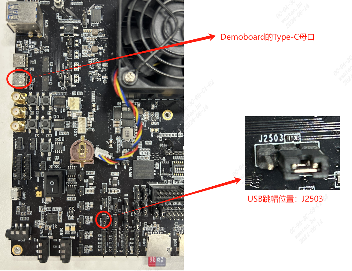

硬件连接
1、使用跳线帽短路如图的位置(J2503 短接顺着字体的右侧两个脚)
2、准备一根typec USB线,一端接到板子的typec母口,另一端接到PC

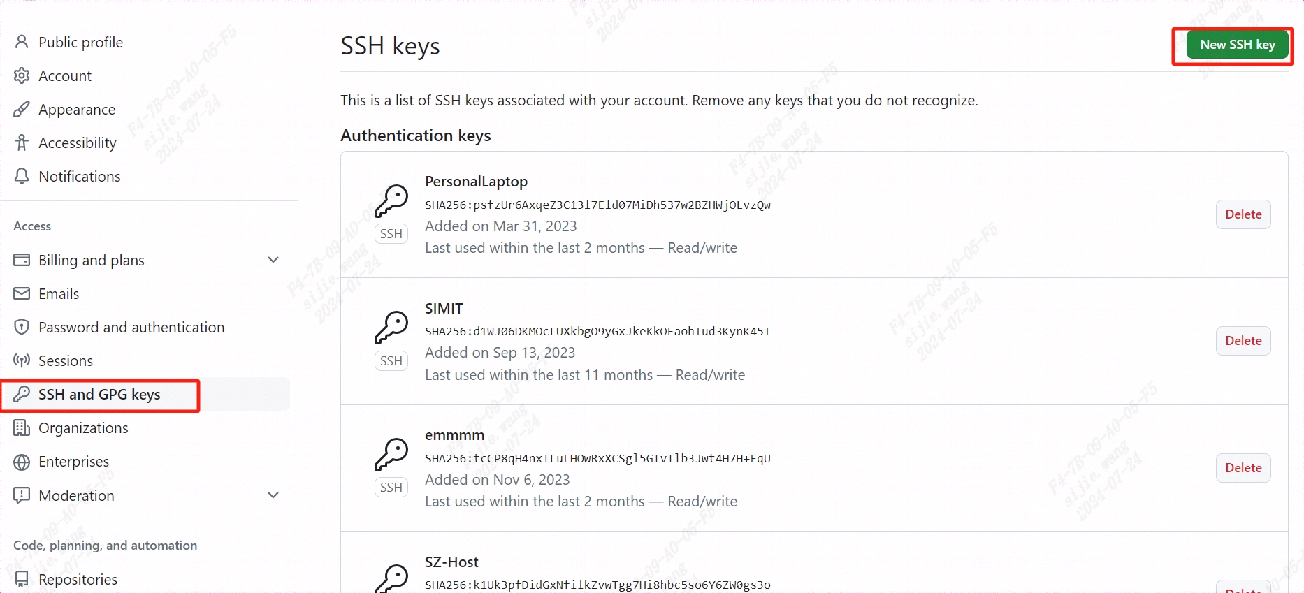

在github建立个人账号,并配置好ssh key,下载代码需要用到个人github账号
设置账号邮箱
git config --global user.name "your_name" git config --global user.email "your_email@example.com"
配置密钥
ssh-keygen -t ed25519 -C "your_email@example.com" cat ~/.ssh/id_ed25519.pub
将公钥添加到github
验证ssh是否配置成功
ssh -T git@github.com
