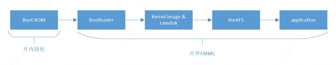

BM1688 的系统软件属于典型的嵌入式ARM64 Linux,由bootloader、kernel、ramdisk和Ubuntu 20.04 构成,当开机后,依次执行如下:
_images/image14.png
其中:boot ROM、bootloader基于fsbl和u-boot构建;kernel基于Linux的5.10分支构建;Ubuntu 20.04 基于Ubuntu官方arm64源构建,不包含GUI相关组件。

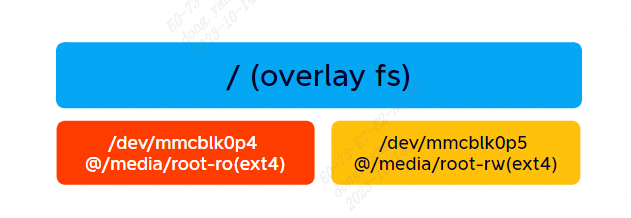

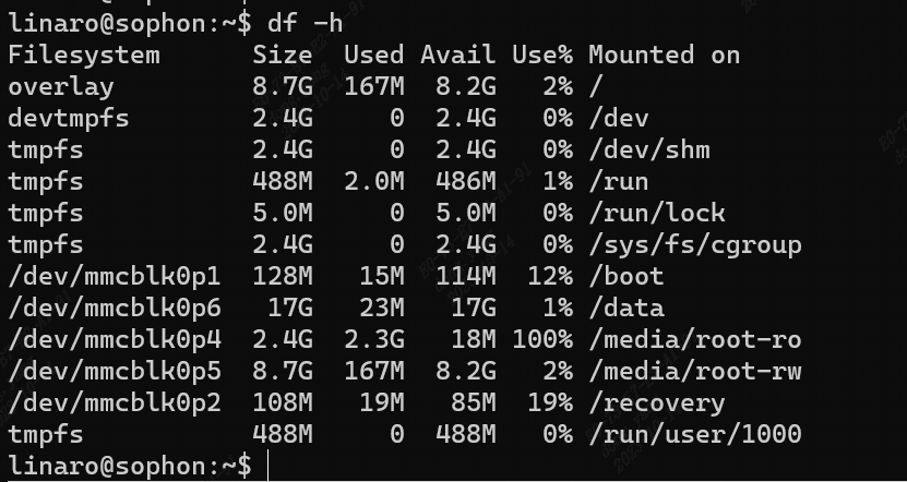

关于第四和第五分区的说明:第四分区存储了Ubuntu 20.04 系统的关键部分,挂载为只读;第五分区存储Ubuntu 20.04 运行过程中产生的文件,挂载为可读可写。两个分区通过overlayfs聚合后挂载为系统的根目录,如下图所示:
_images/image15.png
用户通常无需关注此细节,对于日常使用来说是透明的,正常操作根目录下文件即可,但当用df等命令查看分区使用率等操作时请知悉此处,如下图:
_images/image16.png

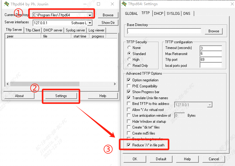

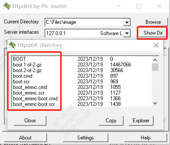

  • 首先在Windows下打开Tftp server
  1. 如果没有tftp工具,请先下载tftpd64工具,链接为https://pjo2.github.io/tftpd64/;
  2. 点击Download page,下载tftpd64位软件安装包后,安装tftpd工具;
  3. 对tftpd64工具进行以下配置;
    _images/image17.png
    可以点击Browse按键将图中的Current Directory设置为tftp进行文件传输的路径比如:C:\Program Files\Tftpd64;
    Server interfaces设置为本机的网络接口,例如192.168.137.1;
    进入setting界面,勾选TFTP页面中的Reduce ‘//’ in file path。
    注意:请一定要使用64位软件,并勾选Reduce ‘//’ in file path。
在windows下打开Tftp server之后可以在uboot以及kernel下从PC端的Tftp server下载文件。

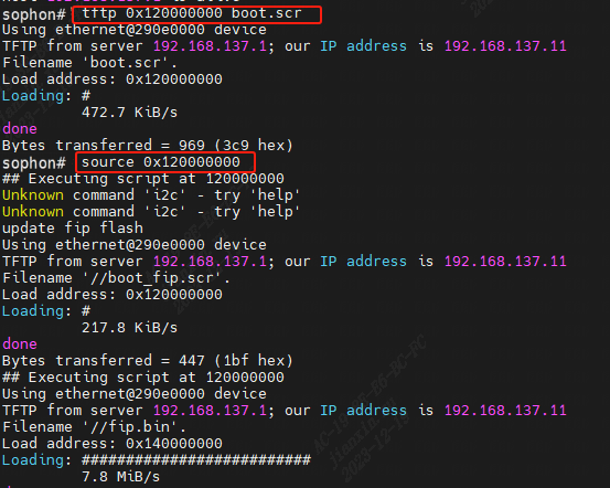

  5. 通过tftp升级系统
    产品支持在uboot阶段通过tftp升级系统,请先下载可以使用的系统安装包tftp.tgz。将安装包解压缩后,把所有的安装文件拷贝到PC server的Current Directory路径下。 此时点击PC server的Show Dir按键,可以显示路径下的系统升级文件。
    _images/image18.png
    在配置网络后输入以下命令进行系统升级:
    tftp 0x120000000 boot.scr   // 下载boot.scr到0x120000000
    source 0x120000000          //执行boot.scr文件
    此时串口会打印以下信息,并使用”#”提示升级进度。
    _images/image19.png
    耐心等待直到串口打印”Please remove the installation medium, then reboot”,系统升级成功。

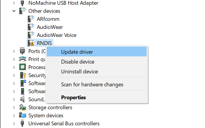

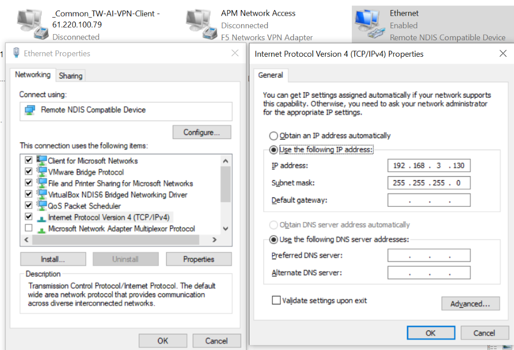

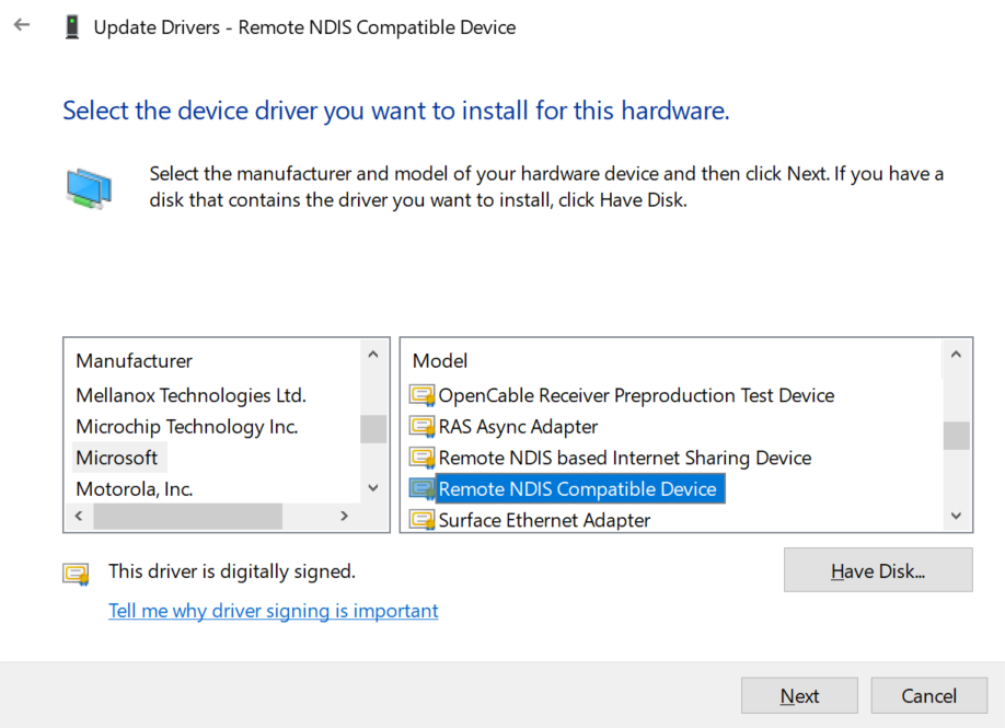

步骤4. 通过USB将平台与Host端相连,即可在Host端将平台识别成USB Remote NDIS设备,在Windows安装”Remote NDIS Compatible Device”驱动。
_images/USBOpe012.png _images/USBOpe013.png
步骤5. 在单板设定IP地址,例如”ifconfig usb0 192.168.3.101 up”。
步骤6. 在Window设定IP地址。
_images/USBOpe004.png
Host和Device可透过RNDIS设备进行数据传输。

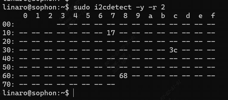

  1. i2cdetect -y -r N 检测接到i2c-N总线上的所有设备地址,如下检测i2c-2上有哪些设备:
_images/I2COpe002.png

  2. i2cget -f -y 0 0x3c 0x00//读取i2c-0上地址为0x3c的设备上0x00寄存器的值
  3. i2cset -f -y 0 0x3c 0x40 0x12//写入i2c-0上地址为0x3c的设备上0x40寄存器

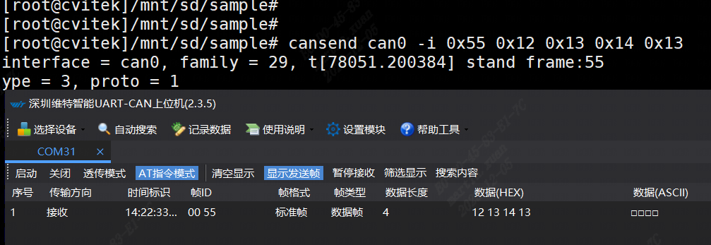

CAN操作指南
准备过程
CAN 的操作准备如下:
使用 SDK 发布的 kernel
操作过程
加载内核,默认 CAN 驱动已经全部编入内核,不需要再执行加载命令

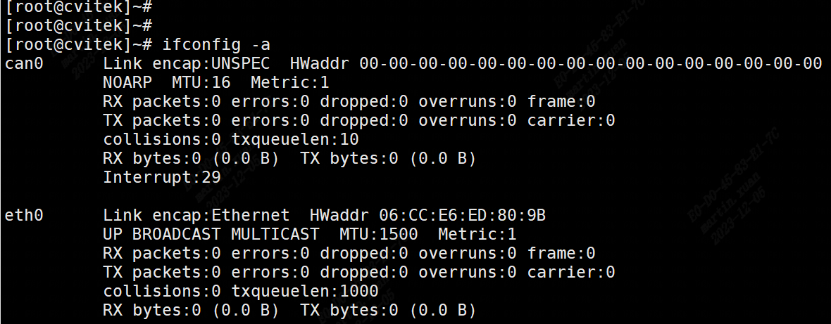

在控制台下使用 ip 命令配置 can 波特率,使用 cansend 发送数据,使用 candump 接收数据
使用 ifconfig -a 命令可以查看 can 的网络节点
_images/CAN.png
CAN 读写命令示例
波特率设置 CAN2.0 A/B 波特率设置成 250K
ip link set can0 up type can bitrate 250000
如果是CANFD模式,波特率设置成 250K 的方法如下
ip link set can0 type can bitrate 250000 sample-point 0.8 dbitrate 250000 dsample-point 0.75 fd on
打开 CAN 设备
ifconfig can0 up

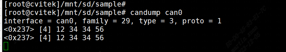

接收 CAN 数据
candump can0
_images/CANDUMP.png
发送 CAN 数据
cansend can0 -i 0x55 0x12 0x13 0x14 0x13
其中 -i 是指定 CAN 发送帧的 ID,0x55 就是 CAN ID
_images/CANSEND.png
芯片的 CAN 总线可以支持发送标准帧和拓展帧,但是在同一种配置下仅支持接收标准帧或者仅支持接收拓展帧。下面是切换接收模式的命令。默认状态下仅接收拓展帧。
