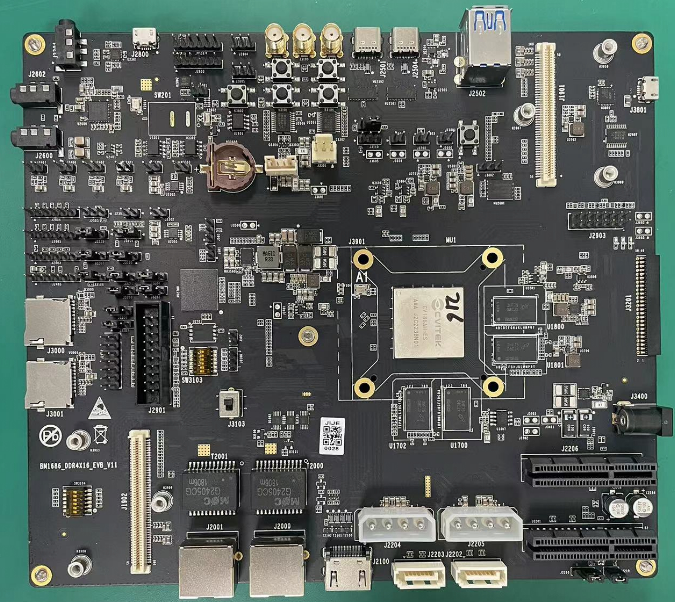

BM1688 AI计算模组仅指包括BM1688、LPDDR4X、eMMC等核心组件的板卡,如下图:
BM1688 EVB 正面
_images/image8.png

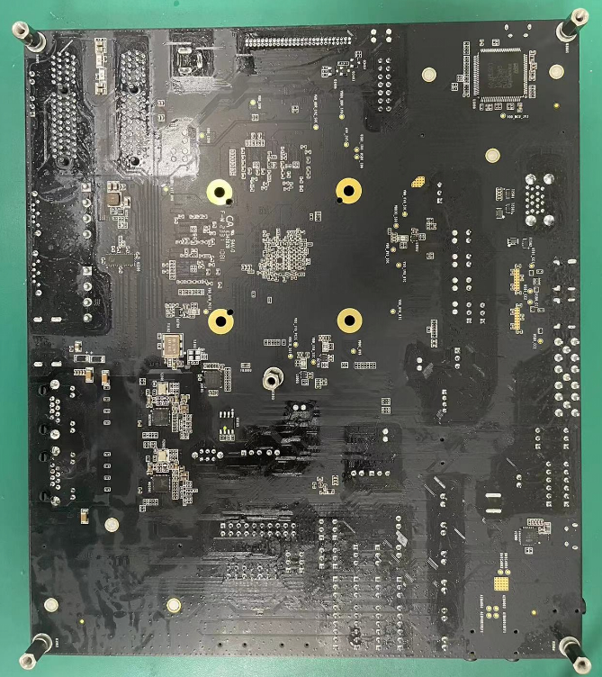

BM1688 EVB 背面
_images/image9.png
