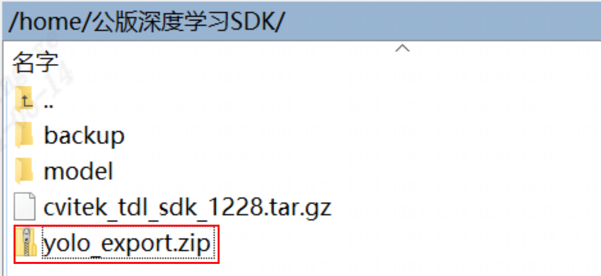

调整yolov10输出分支,去掉forward函数的解码部分,并将三个不同的feature map的box以及cls分开,得到6个分支,这一步可以直接使用yolo_export的脚本完成
yolo_export中的脚本可以通过SFTP获取:下载站台:sftp://218.17.249.213 帐号:cvitek_mlir_2023 密码:7&2Wd%cu5k
通过SFTP找到下图对应的文件夹:
将yolo_export/yolov10_export.py代码复制到yolov10仓库根目录下,然后使用以下命令导出分支版本的onnx模型:
