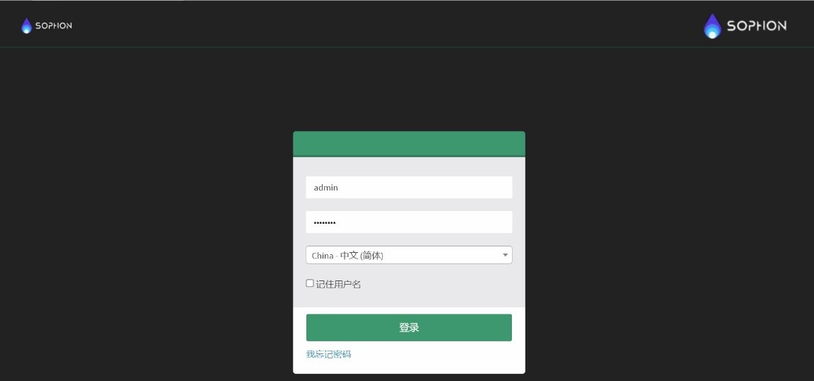

    1. 在笔记本或其他电脑用浏览器通过web方式登陆BMC,用户名为admin,密码为admin1234或password:

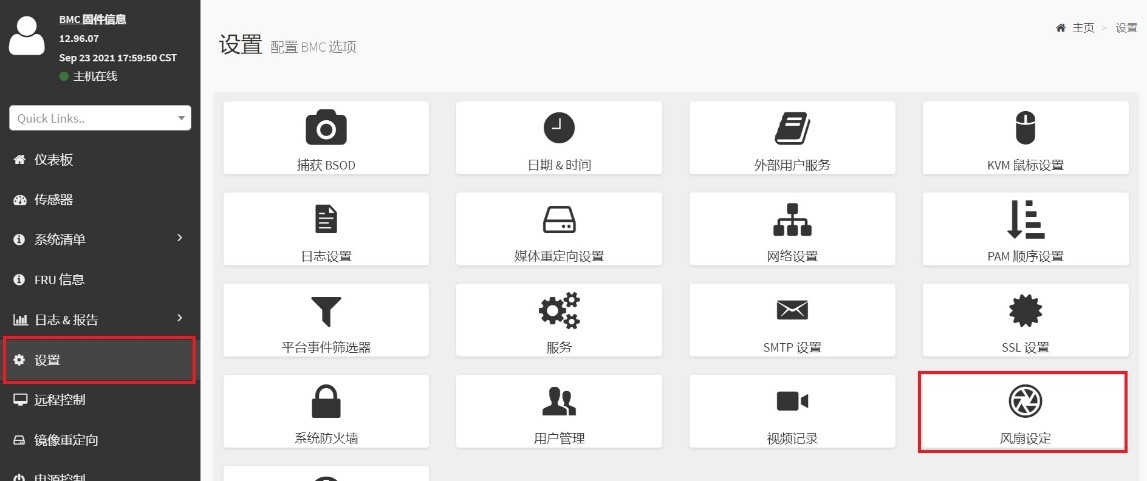

    2. 登陆后,在左侧浏览树选择<设置>,在右侧选择<风扇设定>:

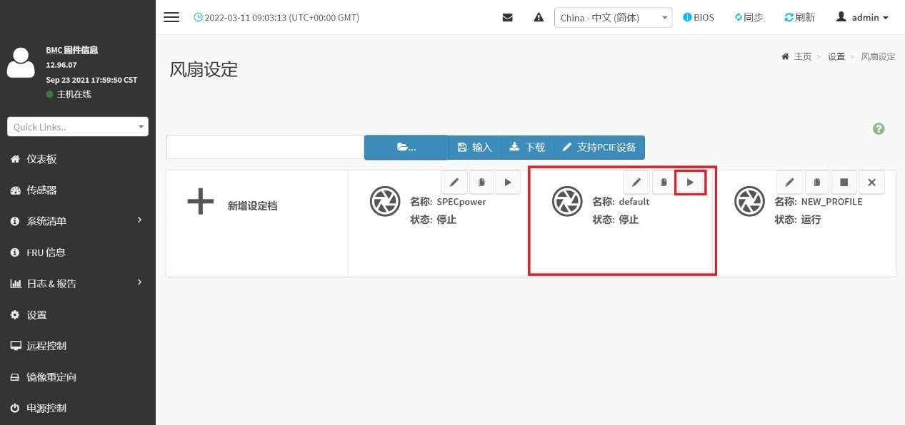

    3. 确认目前是否运行的是default风扇策略,如果不是,则按下图点击default策略上的运行标志,运行default风扇策略:
      ../_images/server_sg6_fan_run_default_strategy.jpg

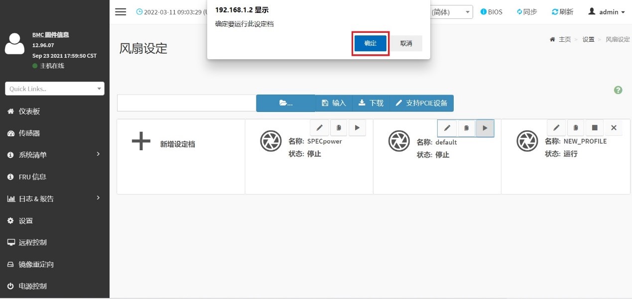

    4. 在弹窗的窗口点击<确认>即可运行default风扇策略:

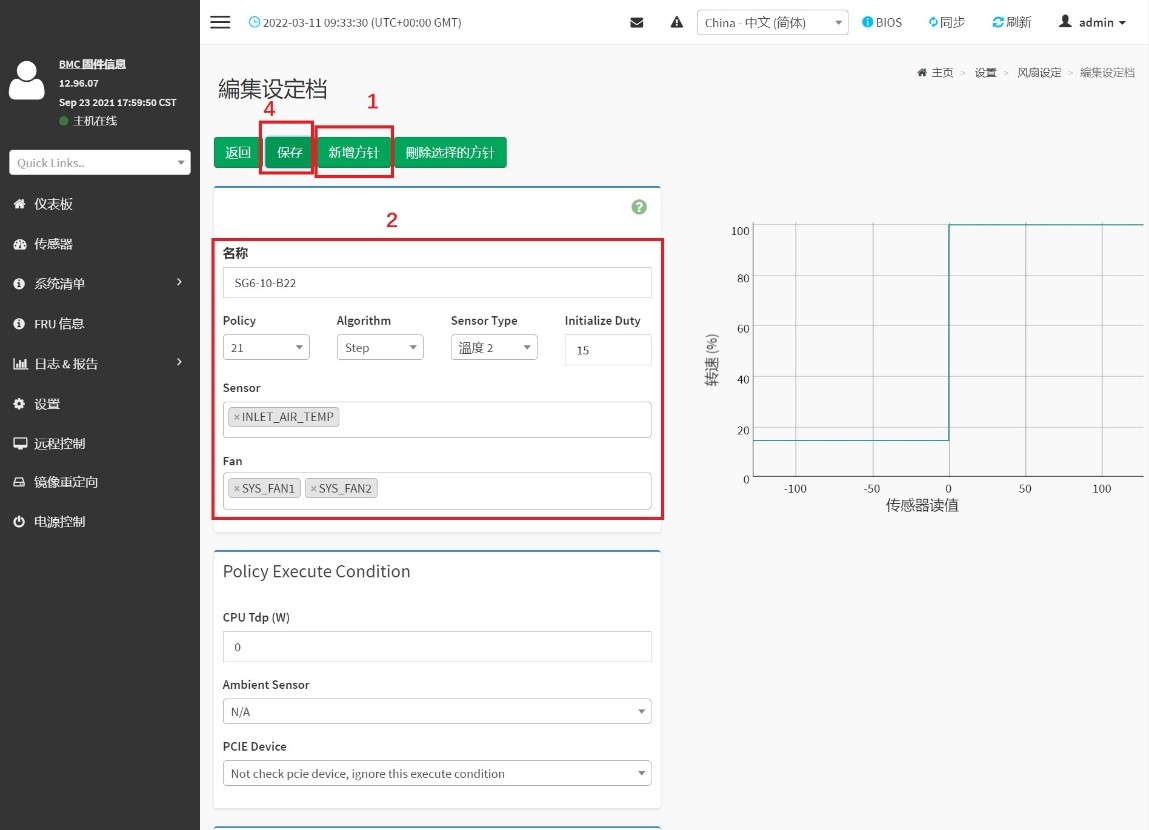

  4. 点击下图红色标记<1>处,新增一个Policy,在<2>处,按下图选择设置:
    ../_images/server_sg6_fan_red_sign_choose_setting.jpg
  5. 在下方reference处填0,Duty处填写期望的风扇转速百分比,100为全速。10卡配置时如考虑35度环温,建议设置100:
    ../_images/server_sg6_fan_duty_100.png

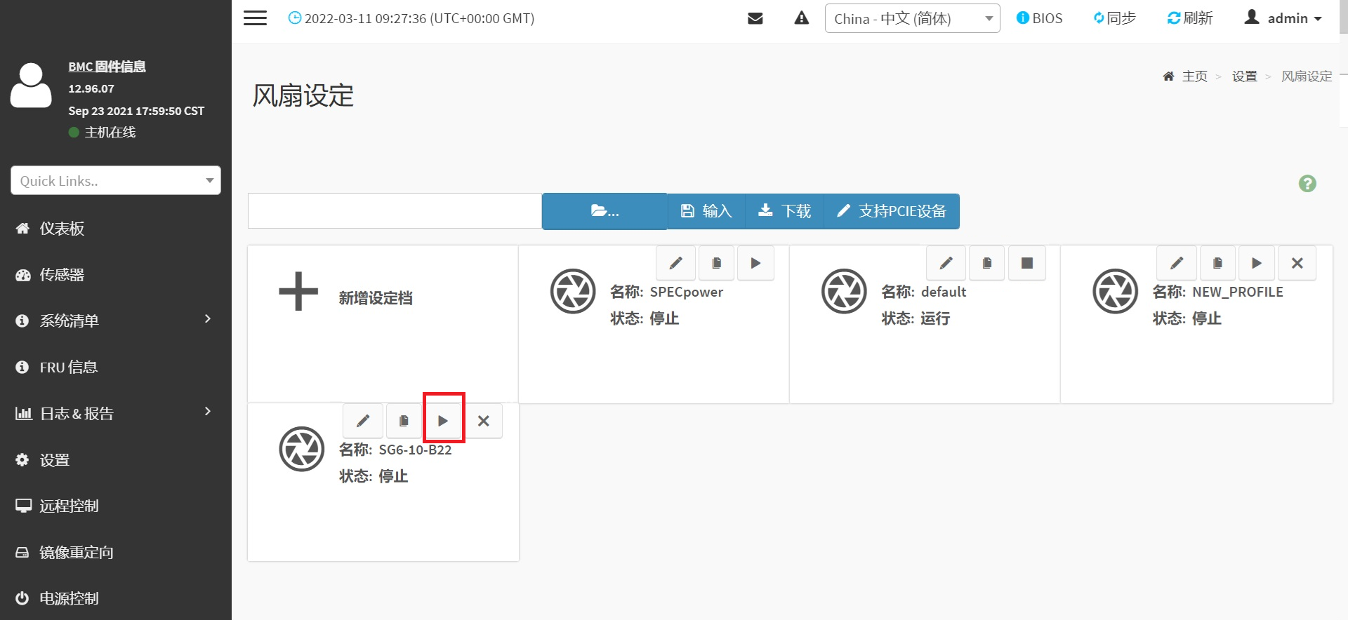

  9. 点击新增加风扇策略上的运行标志,运行该新增策略:

  10. 点击确认,确认运行:
    ../_images/server_sg6_fan_confirm_run.png
