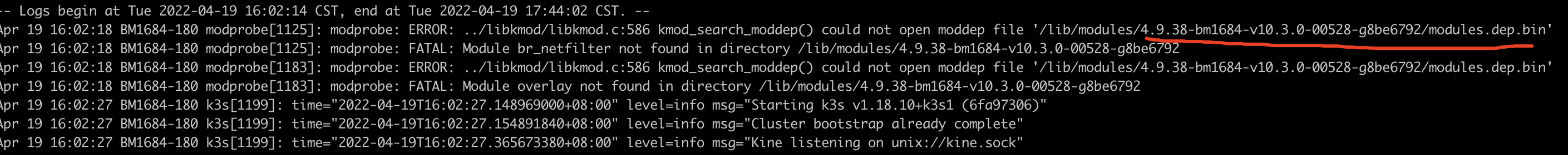

答:使用k3s,出现k3s管理的pods开机启动会CrashLoopBackOff,使用journalctl -u k3s查看日志,发现这个错误:
kmod_search_moddep() could not open moddep file '/lib/modules/4.9.38-bm1684-v10.3.0-00528-g8be6792/modules.dep.bin'
而盒子上是/lib/modules/4.9.38-bm1684-v7.3.0-00469-g49e7e2dd。
../../_images/soc_k3s_err_could_not_open_moddep.png
此错误是由于使用部分升级的方式,升级了kernel。但是文件系统没有升级导致的不匹配。需使用sd卡刷机的方式全升级。

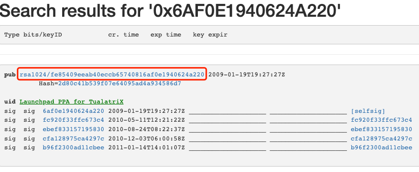

  1. 到OpenPGP Keyserver网站:https://keyserver.ubuntu.com/,在文本框里输入错误提示里“NO_PUBKEY”后面那串字符,要加上“0x”前缀,形如“0x6AF0E1940624A220”,点击Search Key按钮,得到结果如下图
    ../../_images/soc_apt_update_err_search_key.png
  2. 点击“pub”后面那个链接,如上图红框部分,得到对应的key,如下图:

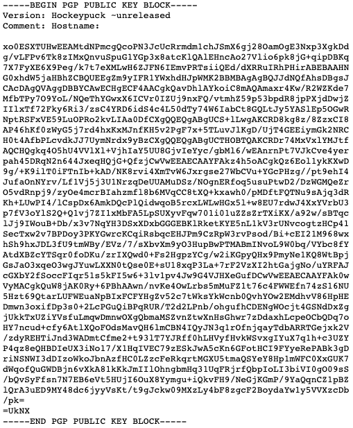

    ../../_images/soc_apt_update_err_public_key.png
  3. 复制此页面里的所有文本,保存成一个文件放到板子上,如pgp.key
  4. 在板子上执行sudo apt-key add pgp.key,正常应该会得到一个“OK”提示。再重新执行sudo apt update即可。

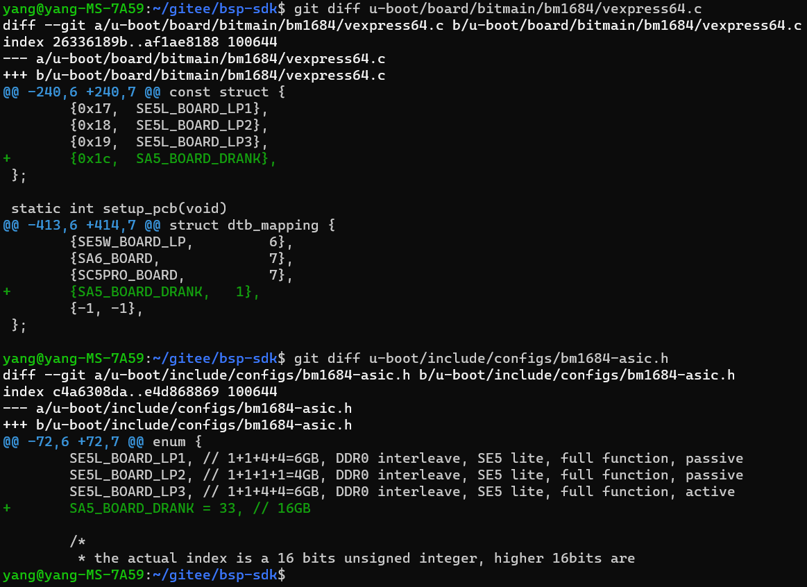

4.3.3.4.5. 如何增加板类型
答:客户使用我们发布的BSP SDK开发,新增板类型时可以参考本节操作:
  1. 客户修改控制单板PCB版本和BOM版本的硬件电阻。MCU代码会采集电压值确定硬件的版本,并将该值写入到指定地址,让BM1684可以获取
  2. 由于当前arm-trusted-firmware部分代码未开源,需要联系我们提供适配新的PCB版本和BOM版本的bl2.bin。获取后替换bsp-sdk/install/soc_bm1684_asic/prebuilt/bl2.bin
  3. 修改BSP SDK中的u-boot目录下代码,在bsp-sdk/u-boot/include/configs/bm1684-asic.h中增加新的板类型, 然后修改bsp-sdk/u-boot/board/bitmain/bm1684/vexpress64.c中的pcb_info数组和dtb_mapping数组,增加该pcb对应的板类型及该板类型在u-boot中使用的dtb,如下图所示
    ../../_images/soc_add_board_type_git_diff.png

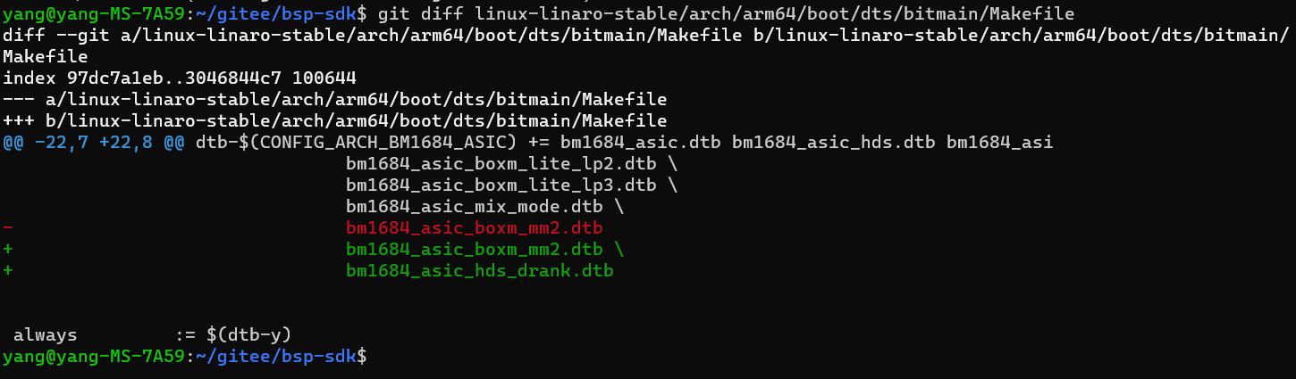

    然后在bsp-sdk/linux-linaro-stable/arch/arm64/boot/dts/bitmain/Makefile目录新增bm1684_asic_hds_drank.dts的编译选项,如下图所示
    ../../_images/soc_add_board_type_git_diff_makefile.png

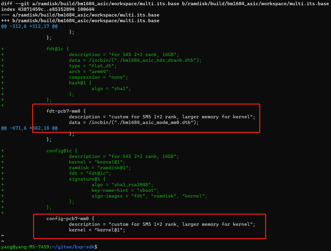

  5. 修改BSP SDK中的bsp-sdk/ramdisk/build/bm1684_asic/workspace/multi.its.base,新增dts的fdt和config描述。如下图所示,在红色框上面,绿色部分为新增代码。
    ../../_images/soc_add_board_type_git_diff_fdt_config.png
