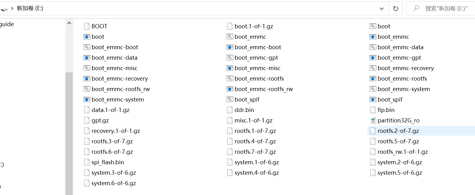

  2. 下载压缩包,并找到固件升级包( 例如: sdcard_V5R7C01.tgz), 并将其解压后的所有文件拷贝到miniSD卡的根目录下:
    ../../_images/soc_se5_firmware_update_dir_info.png

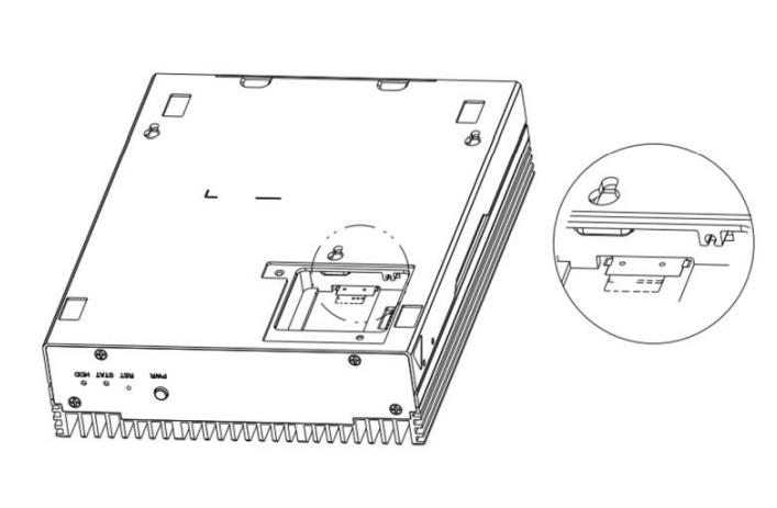

  3. 确保SE5 处于 断电状态 ,拆卸维护窗盖板,插入 MicroSD 卡,并将设备上电,此时STAT灯呈现为红色(常亮)状态:
    ../../_images/soc_se5_firmware_update_light_constant_red.png
  4. 等待设备升级完成,待STAT灯由红色(常亮)变为绿色(闪烁)状态后,将设备下电,并将 MicroSD 卡移除;
  5. 升级完成,将 SE5 重新上电。
