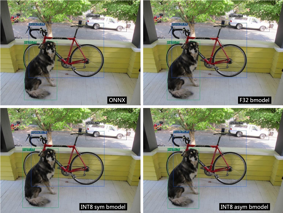

3.6. 效果对比
在本发布包中有用python写好的yolov5用例, 源码路径 $TPUC_ROOT/python/samples/detect_yolov5.py , 用于对图片进行目标检测。阅读该 代码可以了解模型是如何使用的: 先预处理得到模型的输入, 然后推理得到输出, 最后做后处理。 用以下代码分别来验证onnx/f32/int8的执行结果。
onnx模型的执行方式如下, 得到 dog_onnx.jpg :
$ detect_yolov5.py \
f32 bmodel的执行方式如下, 得到 dog_f32.jpg :
    --model yolov5s_1684x_f32.bmodel \
int8对称bmodel的执行方式如下, 得到 dog_int8_sym.jpg :
int8非对称bmodel的执行方式如下, 得到 dog_int8_asym.jpg :
    --model yolov5s_1684x_int8_asym.bmodel \
四张图片对比如下:
_images/yolov5s.png
图 3.1 TPU-MLIR对YOLOv5s编译效果对比
由于运行环境不同, 最终的效果和精度与 图 3.1 会有些差异。
