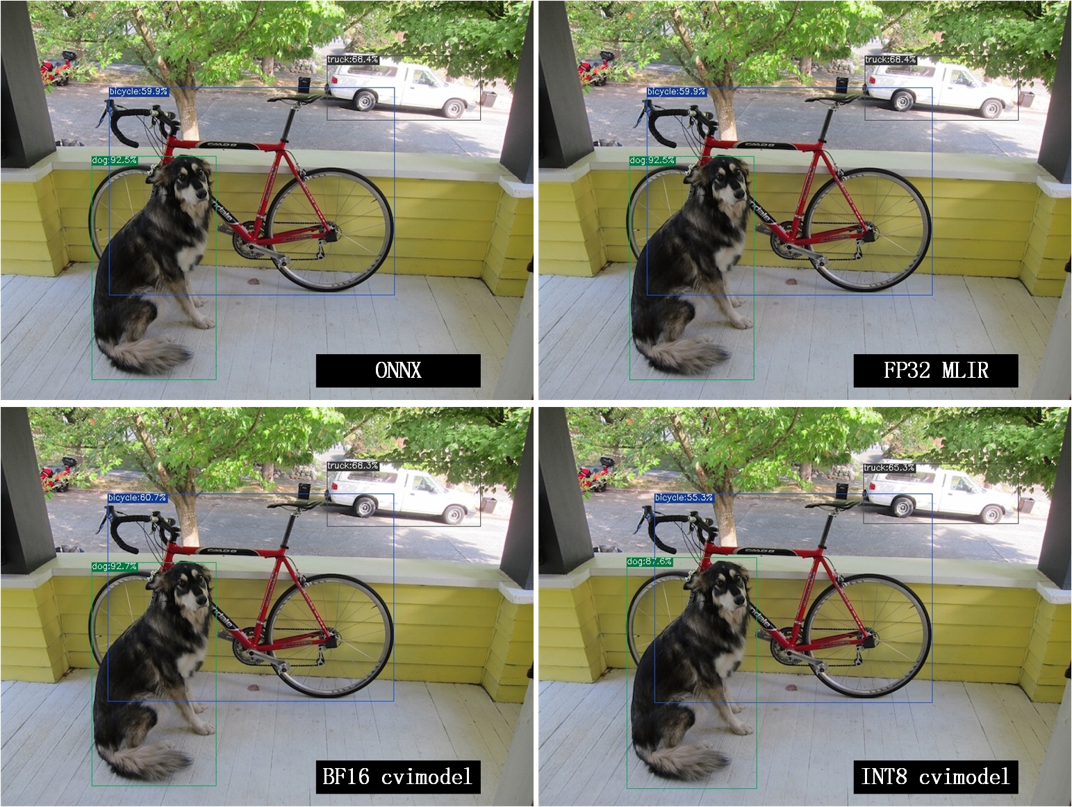

11.1.6. 效果对比
onnx模型的执行方式如下, 得到 dog_onnx.jpg :
FP32 mlir模型的执行方式如下,得到 dog_mlir.jpg :
    --model yolov5s.mlir \
BF16 cvimodel的执行方式如下, 得到 dog_bf16.jpg :
    --model yolov5s_cv183x_bf16.cvimodel \
INT8 cvimodel的执行方式如下, 得到 dog_int8.jpg :
    --model yolov5s_cv183x_int8_sym.cvimodel \
_images/yolov5s_cvi.jpg
图 11.1 不同模型效果对比
四张图片对比如 图 11.1 ,由于运行环境不同, 最终的效果和精度与 图 11.1 会有些差异。

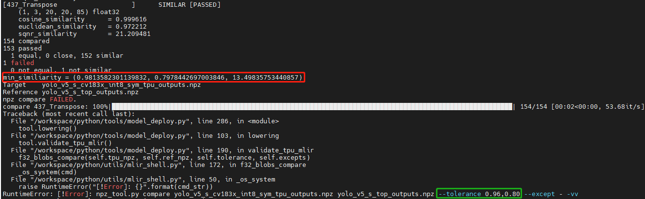

  1. 执行model_transform报错
model_transform 命令作用是将onnx,caffe框架模型转化为fp32 mlir形式,报错很大概率就是存在不支持的算子或者算子属性不兼容,可以反馈给tpu团队解决。
  1. 执行model_deploy报错
model_deploy 作用是先将fp32 mlir通过量化转为int8/bf16mlir形式,然后再将int8/bf16mlir转化为cvimodel。在转化的过程中,会涉及到两次相似度的对比: 一次是fp32 mlir与int8/bf16mlir之间的量化对比,一次是int8/bf16mlir与最终转化出来的cvimodel的相似度对比,若相似度对比失败则会出现下列问题:
_images/compare_failed.png
解决方法: tolerance 参数不对。模型转换过程会对int8/bf16 mlir与fp32 mlir的输出计算相似度,而tolerance作用就是限制相似度的最低值,若计算出的相似度的最小值低于对应的预设的tolerance值则程序会停止执行, 可以考虑对tolerance进行调整。(如果相似度的最小值过低请反馈到tpu团队解决)。
