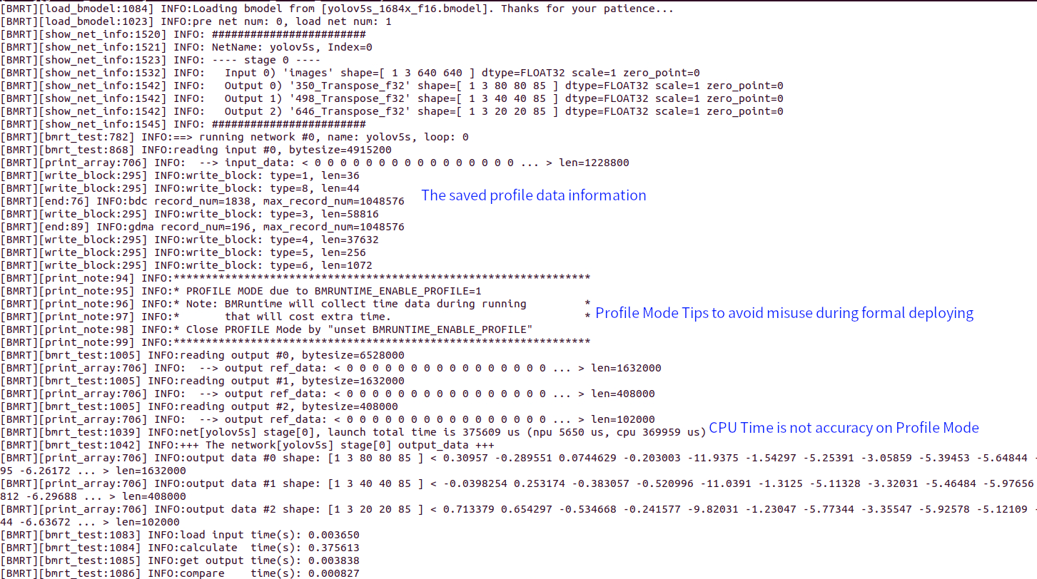

下面是开启Profile后运行输出的日志:
图 14.1 开启 Profile 后运行输出的日志
运行完成后会在当前目录生成 bmprofile_data-1
文件夹, 为全部的Profile数据。
