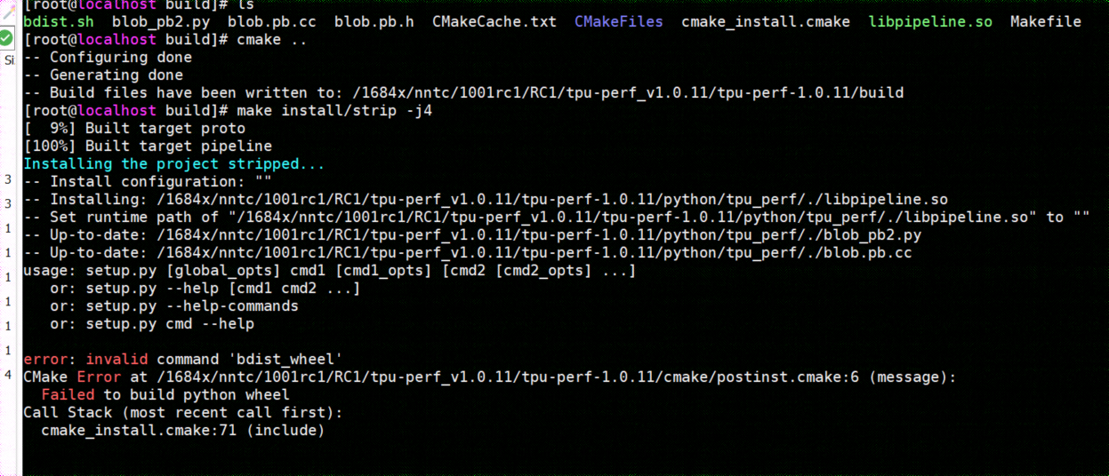

13.9.1. invalid command ‘bdist_wheel’
tpu_perf编译之后安装,如提示如下图错误,由于没有安装wheel工具导致。
_images/invalid-bdist_wheel.png
则先运行:
$ pip3 install wheel
再安装whl包

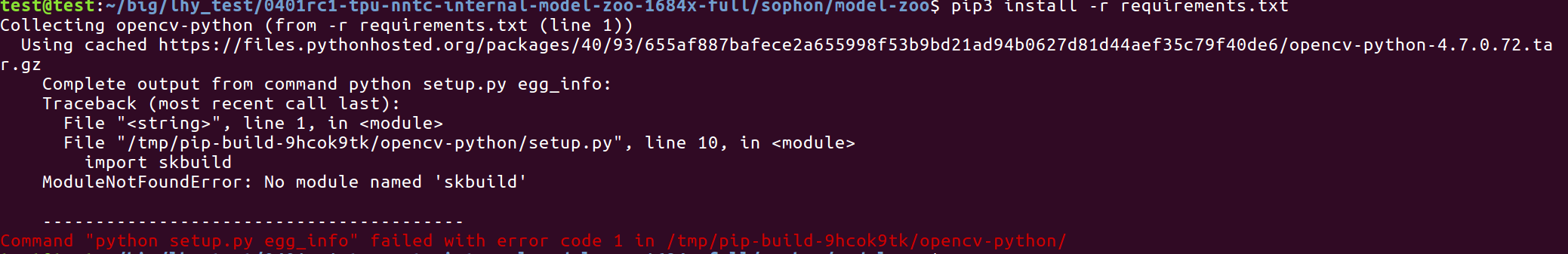

13.9.3. no module named ‘xxx’
安装运行model-zoo所需的依赖时,如提示如下图错误,由于pip版本导致。
_images/no-module-named-skbuild.png
则先运行:
$ pip3 install --upgrade pip
再安装运行 model-zoo 所需的依赖
