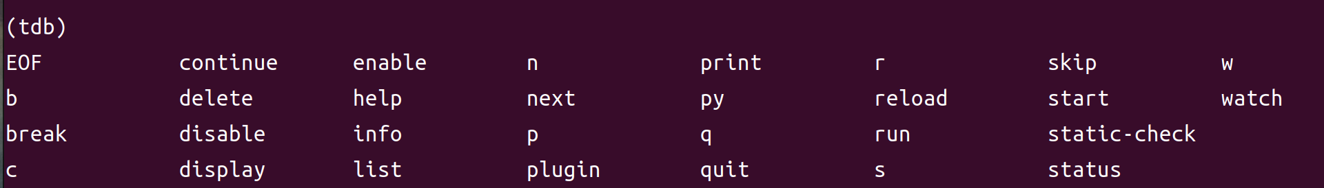

在进入TDB后,按下两次 tab 可以获取命令提示。显示效果如下:
进入TDB后,可使用的命令如下:

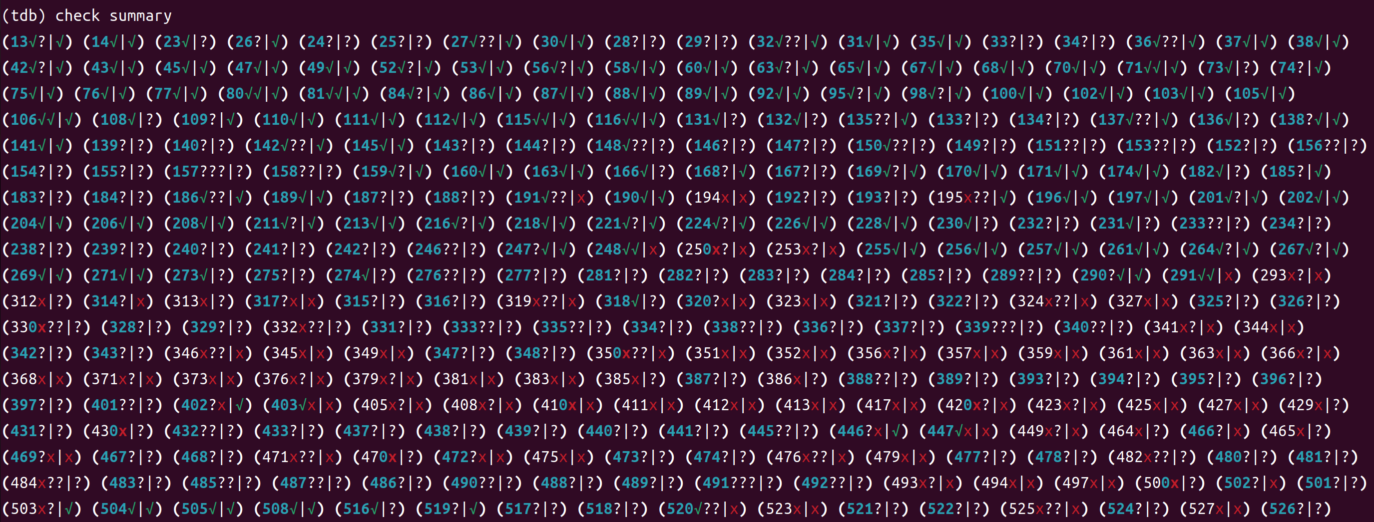

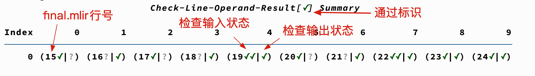

其中,“对勾”表示通过,即该数据被检查,且其相似度符合 cos>0.99, eul>0.9
(默认阈值,可通过 tolerance 参数修改);“叉号”表示错误,即该数据没有达到要求的相似度;“问号”表示未知,即没有找到对应的参考数据,无法确定此数据的正确性。一个 yolov5s
模型的完整检查报告如下图所示:

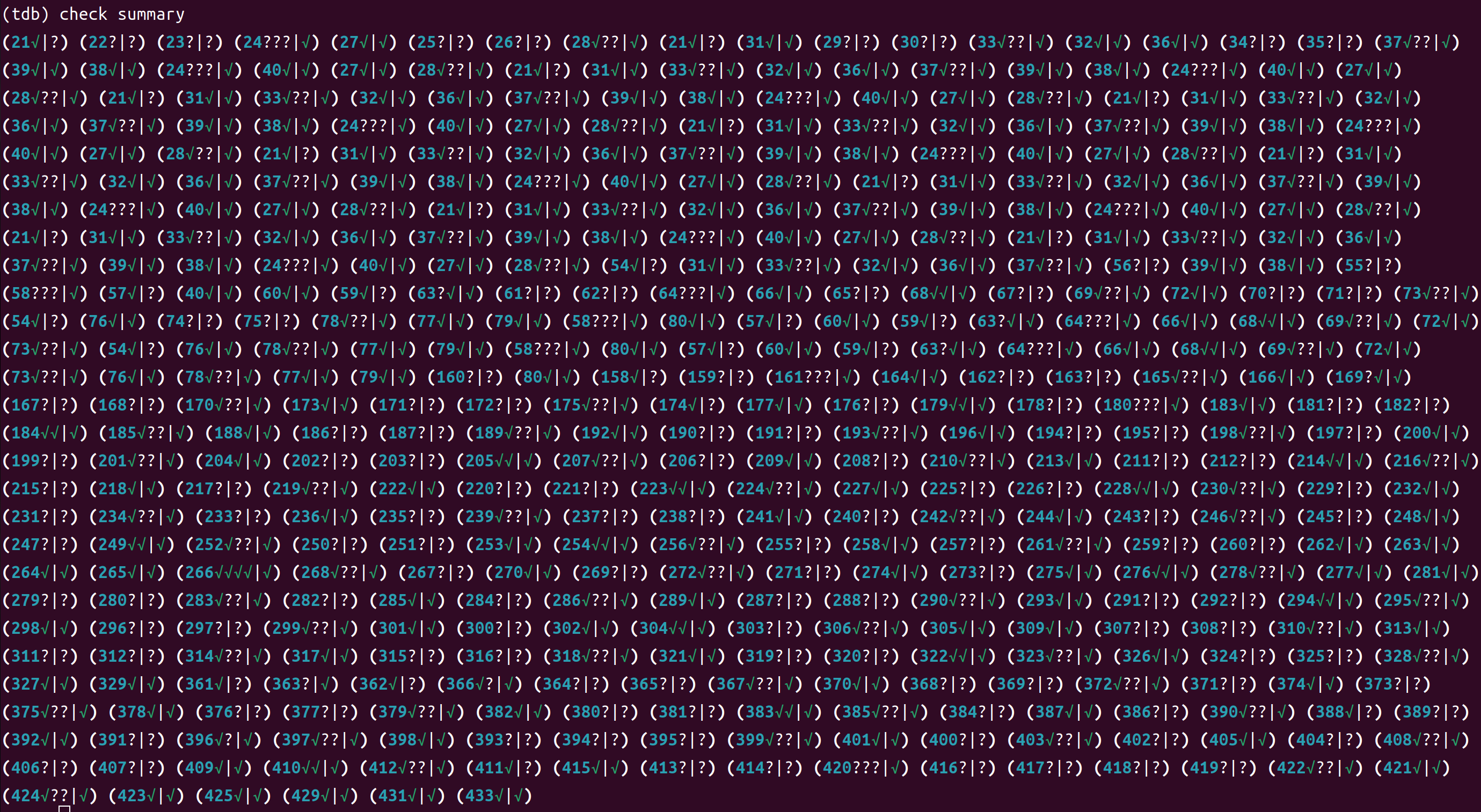

输出检查报告后会自动进入交互模式。交互模式可提供对错误的详细浏览,而且还可以快速在不同行之间跳转,下面以一个 cswin_tiny
模型为例展示其使用方法。
check summary
使用 check summary
命令可以重新打印检查报告,使用示例如下:
值得一提的是,使用 check summary reduce
命令可以聚合相同行号的输入和输出。

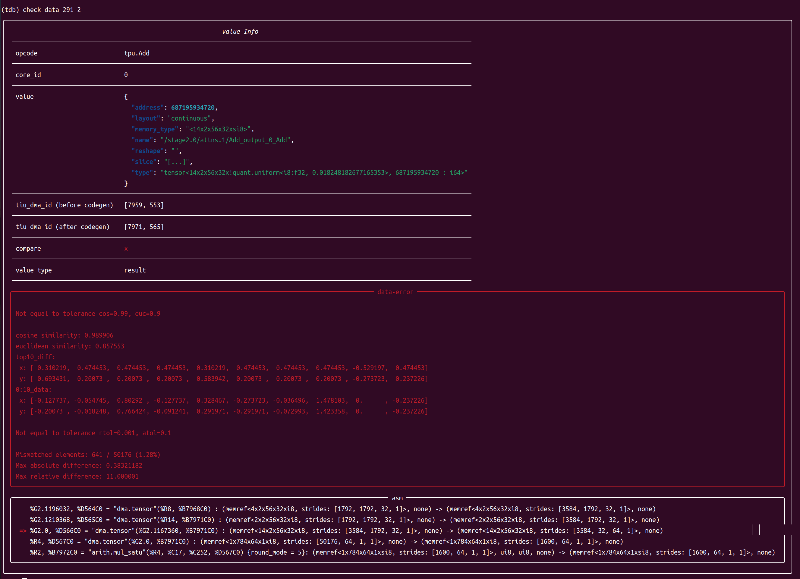

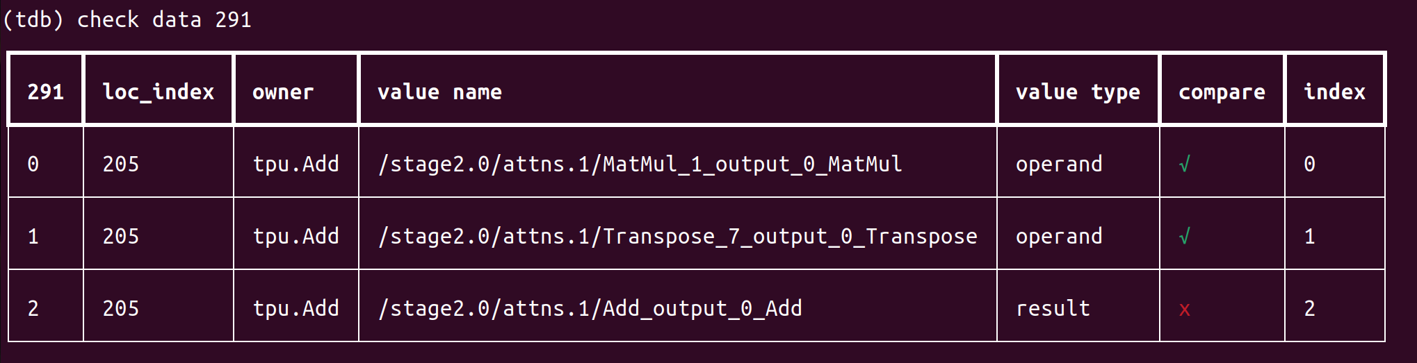

check data
(tdb) check data [file-line]
其中, file-line
为检查报告中的行号,对应 final.mlir 的行号。此命令可以给出 file-line
对应指令的所有输入输出数据的描述信息,使用示例如下:

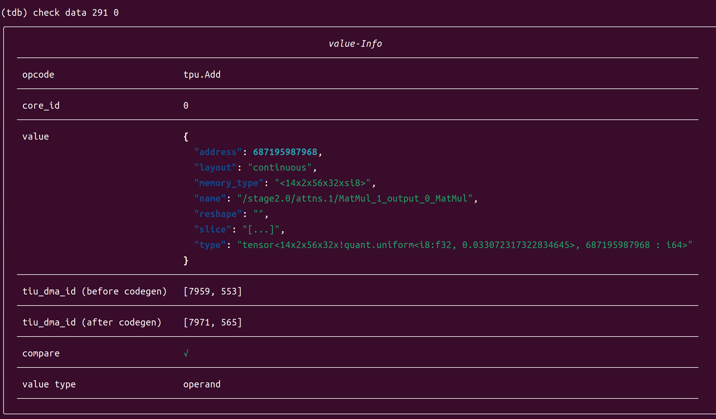

(tdb) check data [file-line] [index]
其中, index
为 check data [file-line]
命令输出数据的 index
。此命令可以给出对应 index
数据的详细信息,对比正确的数据示例如下:
对比错误的数据示例如下:
