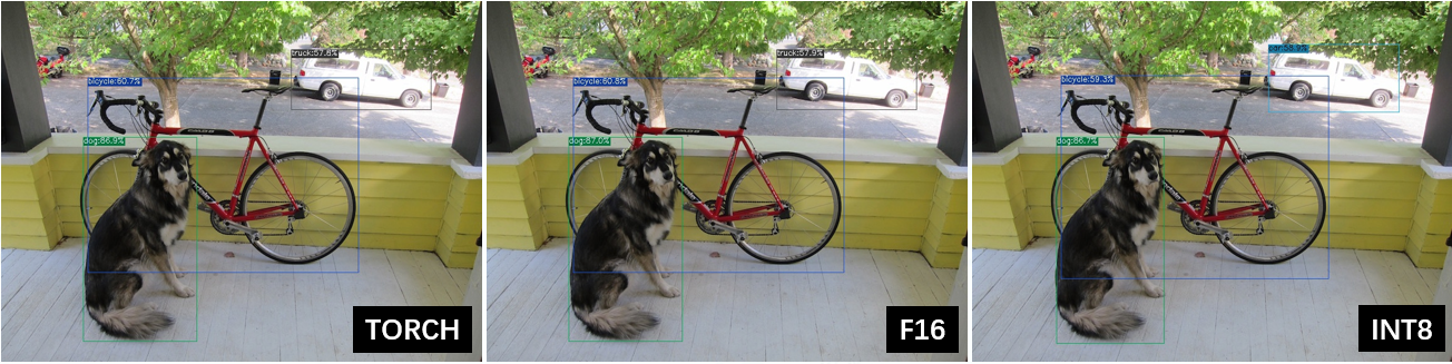

4.6. 效果对比
利用 detect_yolov5 命令,对图片进行目标检测。
用以下代码分别来验证pytorch/f16/int8的执行结果。
pytorch模型的执行方式如下,得到 dog_torch.jpg :
    --model ../yolov5s.pt \
f16 bmodel的执行方式如下,得到 dog_f16.jpg :
    --model yolov5s_pt_1684x_f16.bmodel \
int8对称bmodel的执行方式如下,得到 dog_int8_sym.jpg :
    --model yolov5s_pt_1684x_int8_sym.bmodel \
对比结果如下:
_images/yolov5s_pt.png
图 4.1 TPU-MLIR对YOLOv5s编译效果对比
由于运行环境不同,最终的效果和精度与 图 4.1 会有些差异。
