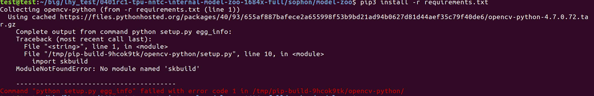

13.9.3. no module named ‘xxx’
安装运行model-zoo所需的依赖时,如提示如下图错误,由于pip版本导致。
则先运行:
$ pip3 install --upgrade pip
再安装运行 model-zoo 所需的依赖
