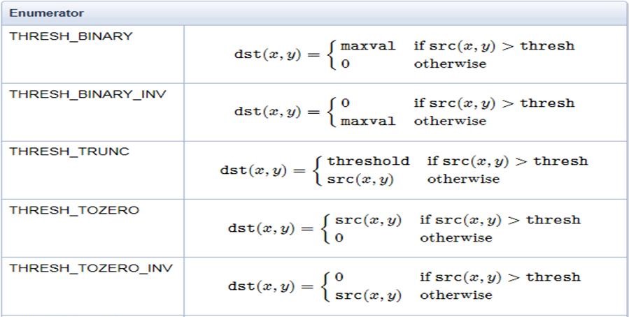

各个类型对应的具体公式如下:
../_images/thresh_type.jpg
