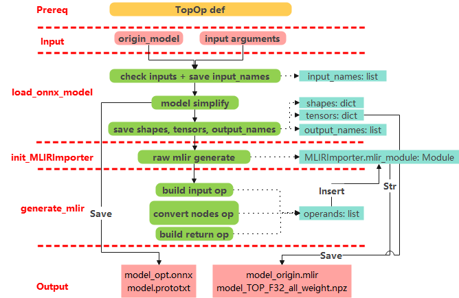

前端转换的工作流程如图所示(前端转换流程)。
图 5.1 前端转换流程

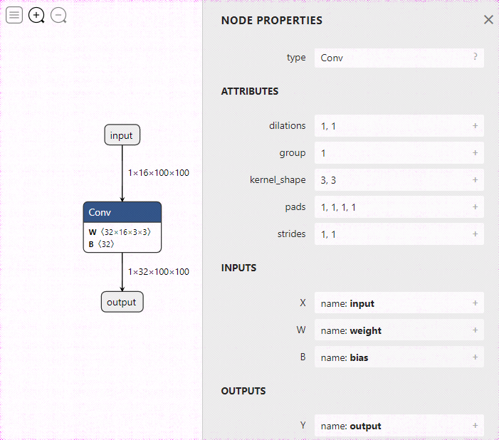

本节以 Conv 算子为例, 将单 Conv 算子的 onnx 模型转换为 Top mlir, 原模型如图所示(单 Conv 模型)
图 5.2 单 Conv 模型

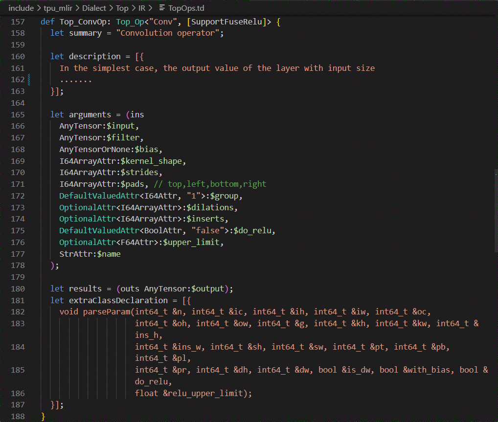

算子定义
在 TopOps.td 中定义 Top.Conv 算子, 算子定义如图所示(Conv 算子定义)
图 5.3 Conv 算子定义

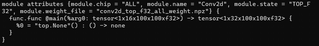

init_MLIRImporter:
根据 input_names 与 output_names 从 shapes 中获取了对应的 input_shape 与 output_shape, 加上model_name, 生成了初始的 mlir 文本 MLIRImporter.mlir_module, 如图所示(初始 mlir 文本)。
图 5.4 初始 mlir 文本

输入 op: 从(单 Conv 模型)可知, Conv 算子的 inputs 一共包含了 input, weight 与 bias, inputOp 已被创建好, weight 与 bias 的 op 则通过 getWeightOp()创建。
output_shape: 利用 onnx_node.name 从 shapes 中获取 Conv 算子的输出shape。
Attributes: 从 onnx Conv 算子中获取如(单 Conv 模型)中的 attributes。
在 create 函数里 Top.Conv 算子的 attributes 会根据(Conv 算子定义)中的定义来设定。Top.ConvOp 创建后会被插入到 mlir 文本中

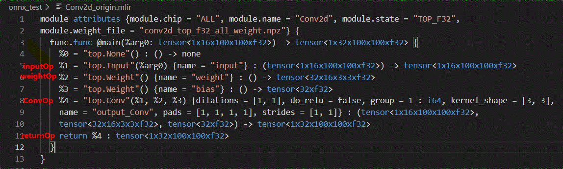

根据 output_names 从 operands 中获取相应的 op, 创建 return_op 并插入到 mlir 文本中。到此为止, 生成的 mlir 文本如图所示(完整的 mlir 文本)。
图 5.5 完整的 mlir 文本
输出
将 mlir 文本保存为 Conv_origin.mlir, tensors 中的权重保存为 Conv_TOP_F32_all_weight.npz。
